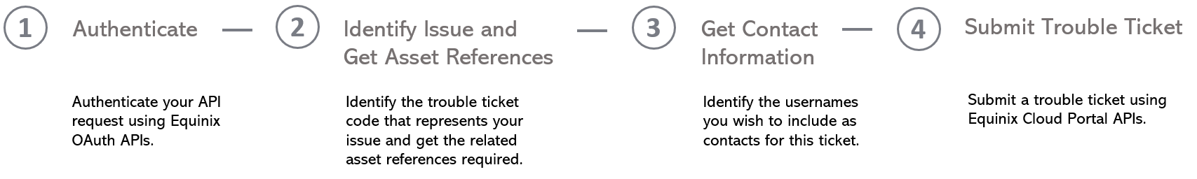

Identificar el problema y obtener referencias de los activos​
Para abrir un indicador de problemas, debe identificar el código de solicitud de asistencia correspondiente y determinar las referencias de activos relacionados que debe enviar en el cuerpo de su solicitud. Puede omitir este paso si ya conoce el código y las referencias de activos.
Debe tener permisos de visualización de la Install Base que se correspondan con sus permisos de solicitud de tickets de incidencias.
Se transmitirá el código de solicitud de asistencia para el code parámetro del cuerpo de la solicitud.
A continuación, recupere sus identificadores de referencia principal y secundario para las referencias de activos requeridas. Consulte Cómo recuperar activos para obtener instrucciones sobre cómo recuperarlos valores de ID principal y secundario.
Estos valores se pasarán para los primaryIdparámetros y secondaryIden el cuerpo de su solicitud.
Por ejemplo, si se enfrenta a un problema mejor representado por la subcategoría del problema "experimentando un corte total de energía", el código de solicitud de asistencia que necesita es "0002-0000". La referencia de activo principal requerida que necesita es un "Cage ID". También puede pasar una referencia de activo secundario, que es un "Cabinet ID".
Obtener información de contacto​
Identifique los nombres de usuario que desea incluir como contactos técnicos y de notificación para este envío. Estos valores se pueden pasar al registeredUsersparámetro de la contacts matriz en el cuerpo de la solicitud.
Si usted es el único contacto técnico y de notificación para esta orden, puede omitir este paso.
Envío de un aviso de problema​
POST /v2/ticketsView the API Reference
MethodPOST
URL or End Point/v2/tickets
Body Parameterscode, description, primaryId, occurredDateTime, secondaryId, customerReferenceId, attachments [{id, name}], contacts [ContactRequestRegisteredUser {registeredUsers [string], type} | ContactRequestNonRegisteredUser {firstName, lastName, type, details [{type, value}]}], details {callFromCage, availability, timezone (TIME_ZONE_LIST -> string), submarineEngineerRequired}
Este método crea una solicitud de ticket de problema para un usuario autenticado con permisos de solicitud de ticket de problema.
Facilite toda la información posible para agilizar la resolución del problema.
Ejemplo de solicitud cURL:
Un ticket requiere como mínimo que se proporcionen los siguientes parámetros: Código, descripción, primaryId, ocurredDateTime. Los contactos técnicos y de notificación por defecto son el contacto del pedido (usuario autenticado) cuando no se proporcionan específicamente.
