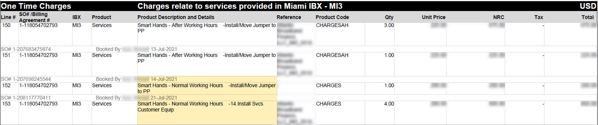

Ejemplo de factura de Smart Hands
Los cargos de Smart Hands se marcan como Servicios en la columna Producto.

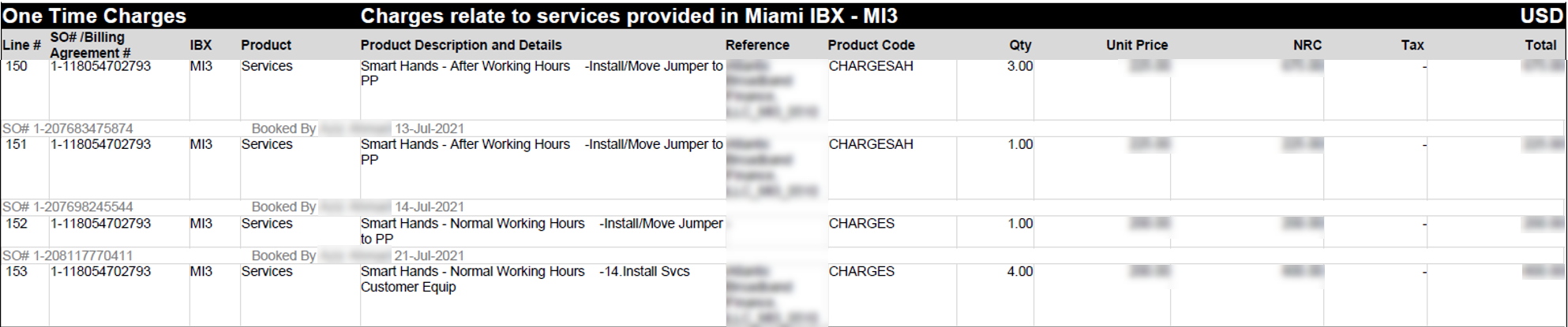

Actividades durante el horario normal de trabajo de IBX
| Caso de uso | Descripción del producto Smart Hands | Detalles |
| Solicitud estándar de Smart Hands para instalar cables/equipos en horario laboral | Smart Hands - Horario normal de trabajo - Instalar/Mover puente a PP | Horas Normales de Trabajo describe las actividades realizadas durante el horario normal de trabajo del centro de datos de IBX. Cantidad muestra el número de horas facturadas por el técnico. Nota: Si se utilizan las horas del Plan de Soporte Smart Hands prepagado, el precio unitario muestra 0,00. |

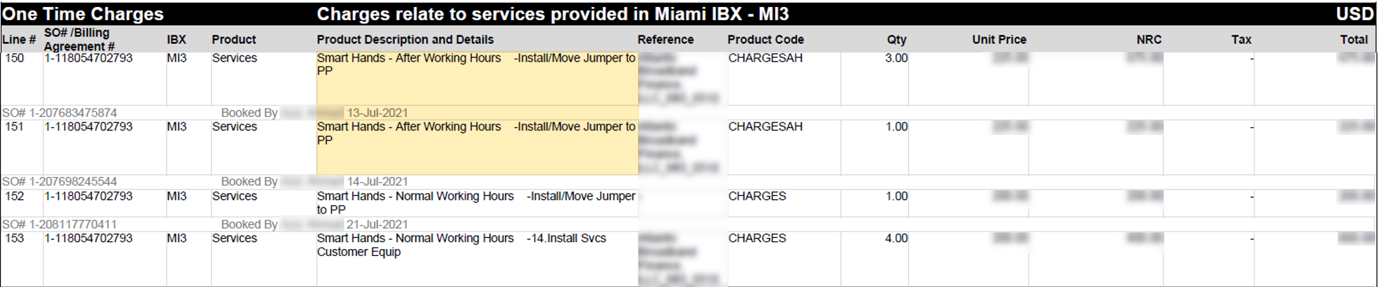

Actividades después de las horas de trabajo de IBX
| Solicitud estándar de Smart Hands para instalar cables/equipos fuera de horario | Smart Hands - Fuera del horario de trabajo - Instalar/mover puente a PP | Después del horario de trabajo describe las actividades completadas después del horario normal de trabajo del centro de datos de IBX. Cantidad muestra el número de horas facturadas por el técnico. Nota: Si se utilizan las horas del Plan de Soporte Smart Hands prepagado, el precio unitario muestra 0,00. |

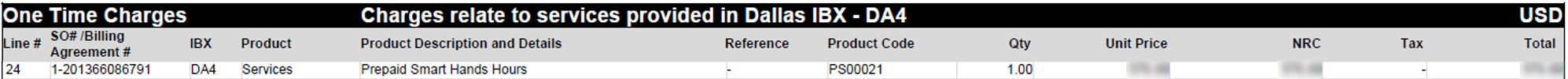

| Adquisición de un plan de asistencia Smart Hands de prepago | Horas de Smart Hands prepagadas | La cantidad es siempre 1,00 (para un Plan de asistencia Smart Hands de prepago) |

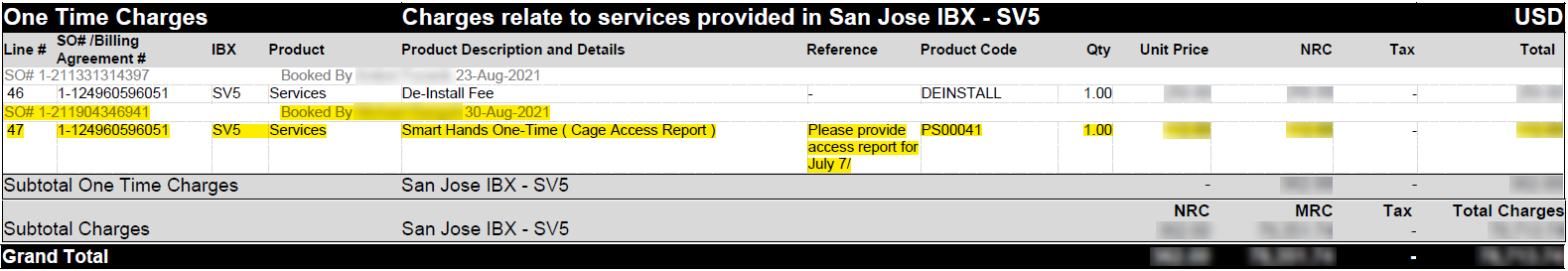

Cargos únicos por actividad
| Informe único a precio fijo sobre Smart Hands para el acceso a jaulas | Smart Hands One-Time (Informe de acceso a la jaula) | Este es un costo único y no recurrente. Informe de acceso a jaula es el nombre del servicio de precio fijo. El precio unitario muestra el precio fijo. |

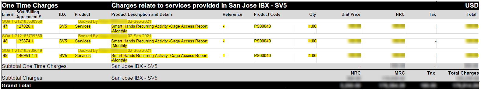

Cargos por actividades recurrentes
| Informe mensual recurrente de Smart Hands para el acceso a jaulas | Smart Hands Actividad Recurrente - Informe de Acceso a Jaulas - Mensual | Las actividades recurrentes mensuales se completan cada mes en la fecha en que se solicitó la actividad. Recurrente Smart Hands muestra el nombre de la actividad recurrente de Smart Hands. Para el precio fijo Smart Hands, la cantidad es siempre 1,00. El precio unitario muestra el precio fijo. Nota: Si se utilizaron las horas del Plan de Soporte Prepagado, el Precio por Unidad muestra 0,00. |

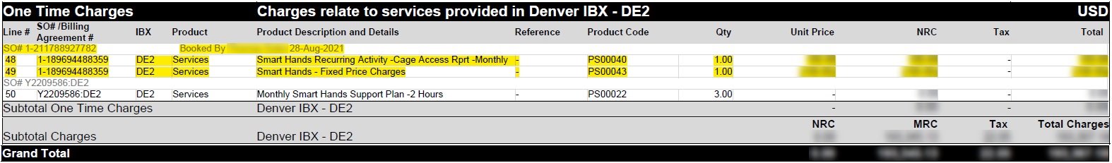

Tarifas fijas únicas
Si supera las horas de su plan de asistencia, en la columna Descripción del producto y Detalles de la factura aparecerá "Exceso".
| Precio fijo recurrente Smart Hands - Plan de asistencia de débito | Informe de acceso a la jaula - Mensual | El Smart Hands de precio fijo único para un informe de acceso a jaula. Los cargos Smart Hands – Precio fijo muestran el débito contra la actividad de Smart Hands de Precio fijo debido al débito del plan de soporte. La cantidad es 1,00. El precio unitario es el precio fijo de la actividad. El precio unitario muestra el débito del precio fijo asociado a la actividad de Smart Hands* El precio unitario indicado dentro () muestra el débito automático de un plan de soporte existente/actual. Nota: Las horas compradas con un Plan de Soporte se pueden utilizar durante el horario comercial y después del horario comercial. |
