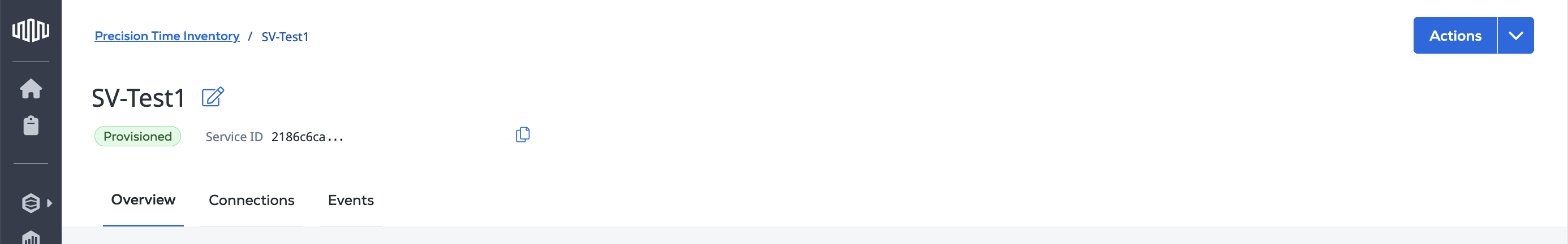

Nombre del servicio
- Portal
- API

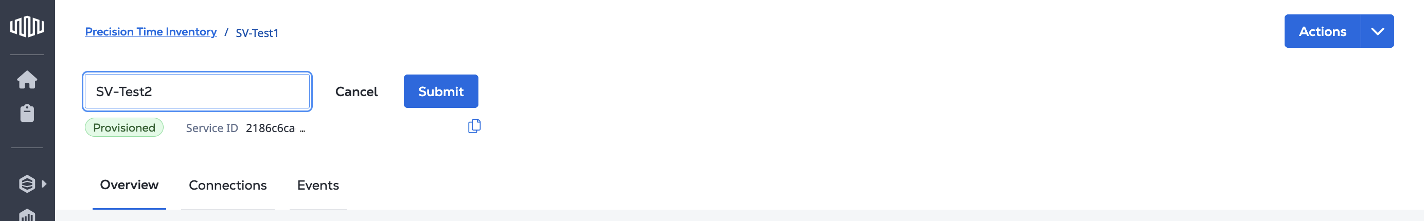

Haga clic en Editar junto al nombre del servicio.
Introduzca un nuevo nombre y haga clic en Enviar.

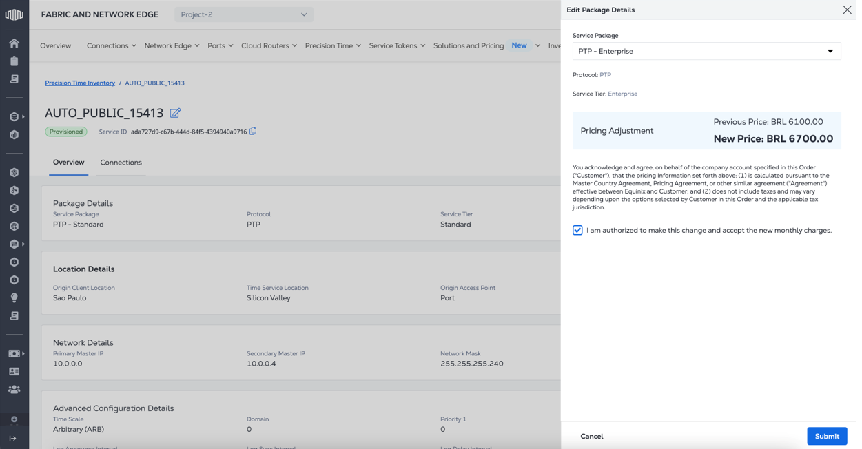

Paquete de servicios
Si un representante de ventas de Equinix creó manualmente una instancia de servicio de Precision Time, debe ponerse en contacto con su representante de ventas para cambiar el nivel de servicio. No podrá cambiar el nivel de servicio utilizando el portal o API.
- Portal
- API
Haga clic en Editar en la sección Detalles del paquete. Cambie el paquete y, a continuación, vea y acepte el nuevo precio. Haga clic en Enviar.

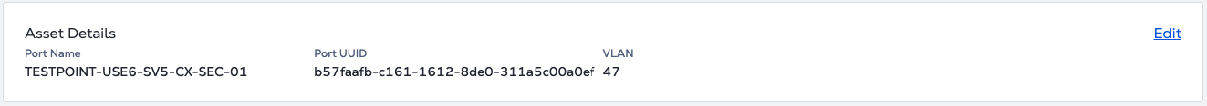

Detalles del activo

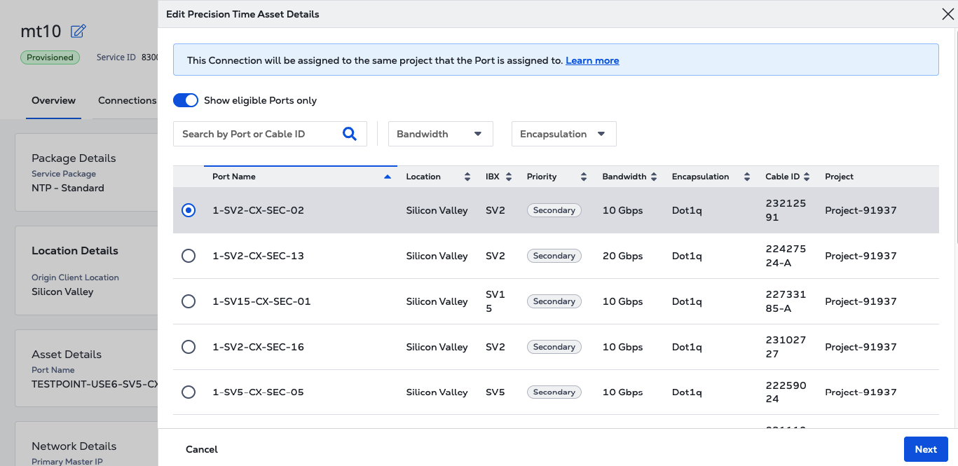

Haga clic en Editar en los detalles del activo. Solo se pueden editar los servicios aprovisionados.
Aparecerá el cajón Editar detalles de activos de tiempo de precisión. Solo aparecerán los puertos elegibles en función del área metropolitana, la encapsulación, el ID de VLAN anterior y el tipo de puerto.

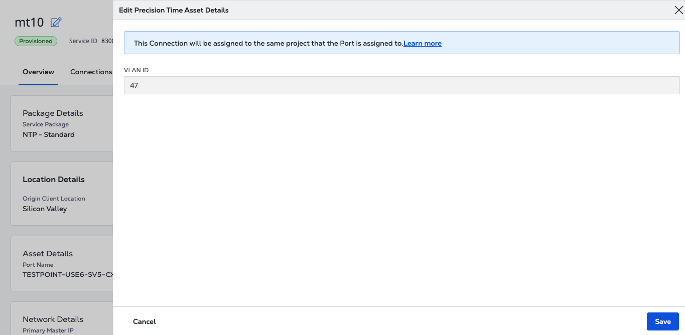

- Seleccione el puerto deseado y haga clic en Siguiente.
- Aparecerá el ID de la VLAN seleccionada previamente.
- Haga clic en Guardar. Se actualizarán los detalles de la conexión del puerto.

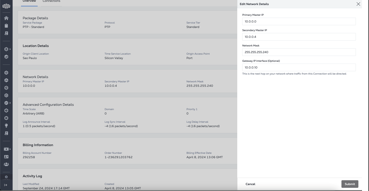

Detalles de la red
- Portal
- API
Haga clic en Editar en la sección Detalles de la red para actualizar IP principal, IP secundaria, máscara de red y interfaz IP de puerta de enlace.

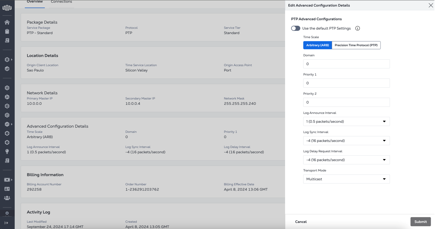

Detalles de la configuración avanzada PTP
Puede modificar los siguientes detalles de configuración avanzada de PTP:
Escala horaria:
- ARB - Genera marcas de tiempo en formato UTC con compensación UTC como 0. (Este es el valor predeterminado).
- PTP - Genera marcas de tiempo en formato TAI con el valor de compensación UTC actual.
Dominio - Introduzca un valor de dominio PTP para el servidor de tiempo. Cualquier reloj que se sincronice con este servidor debe configurarse con el mismo valor de dominio. El rango es de 0 (el predeterminado) a 127.
Prioridad 1 y prioridad 2: Introduzca un valor entre 0 y 248. Los valores más bajos indican una prioridad más alta.
Intervalo de anuncio de registro - Elija una opción de la lista desplegable. Este valor logarítmico controla la velocidad de los paquetes de anuncios PTP del servidor PTP. El valor predeterminado es 1, que indica 1 paquete cada 2 segundos.
Intervalo de sincronización de registro - Elija una opción de la lista desplegable. Este valor logarítmico controla la velocidad de los paquetes de sincronización PTP. El valor predeterminado es -4, que indica 16 paquetes cada segundo.
Intervalo de requerimiento de retraso de registro - Elija una opción de la lista desplegable. Este valor logarítmico controla la tasa de paquetes PTP DelayReq. Es posible que también deba especificarse esta configuración en el cliente PTP. El valor predeterminado es -4, que indica 16 paquetes cada segundo.
Modo de transporte: Elija Multicast (predeterminado), Unicast o Híbrido.

Haga clic en Editar en la sección Detalles de configuración avanzada para actualizar la configuración de PTP.

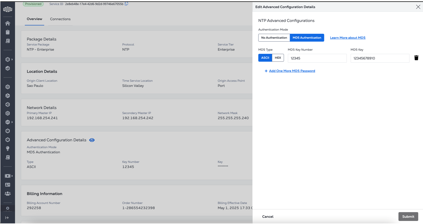

Detalles de la configuración avanzada de NTP
La modificación de la configuración avanzada de NTP sólo es compatible con NTP Enterprise.
Puede modificar los siguientes detalles de configuración avanzada de NTP:
Tipo MD5 - Seleccione el tipo de cadena de clave, ASCII o HEX.
Número de clave MD5 - Introduzca el número de clave. Los números enteros de 1-65535 son válidos.
Clave MD5 - Introduzca una clave que contenga 10-40 caracteres:
- Portal
- API
Haga clic en Editar en la sección Detalles de configuración avanzada para añadir o actualizar claves.
Una vez que haya realizado todos los cambios, haga clic en Enviar.
Se actualiza el número de orden de servicio y, si es necesario, se reconfigura y se vuelve a aprovisionar la instancia.
