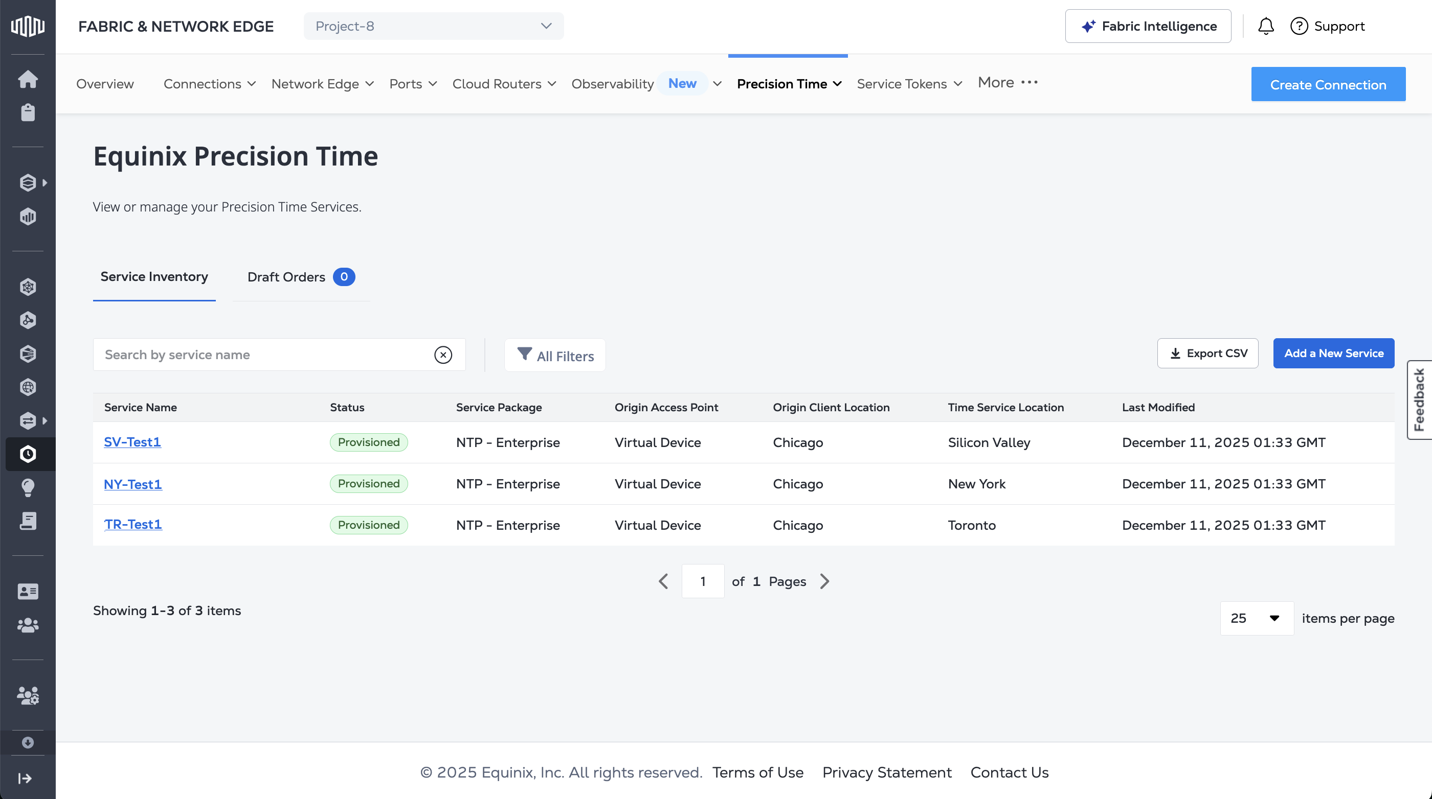

Inicie sesión en el portal del cliente .
En el menú Hora de precisión, haga clic en Inventario de servicios .
La tabla muestra sus servicios de Precision Time, su estado, paquete, punto de acceso de origen, ubicación del cliente de origen, la ubicación del servicio de hora y la fecha en que se modificó por última vez el servicio. Haga clic en Exportar CSV para exportar los datos a un archivo descargable.csv.

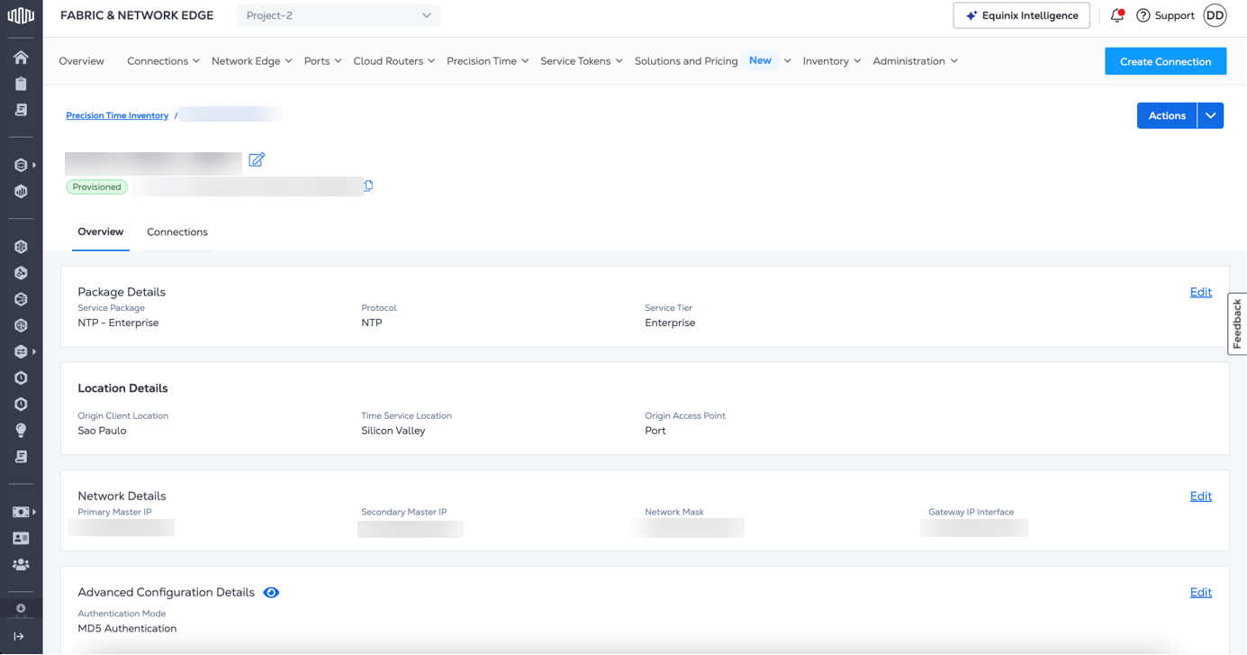

En el Inventario de servicios, haga clic en el nombre de un servicio para acceder a la página de detalles.
Los detalles del servicio incluyen información básica sobre el servicio. También puede encontrar detalles sobre las ubicaciones, la configuración de red y conexión, los detalles de configuración avanzada de NTP o PTP y los precios.

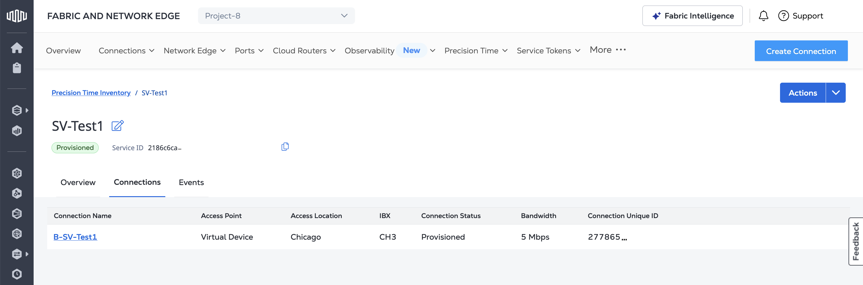

La pestaña Conexiones muestra la lista de conexiones para el Fabric Cloud Router. La tabla incluye el nombre de la conexión, punto de acceso, IBX, estado de la conexión, ancho de banda y y UUID.
Haga clic en un nombre de conexión para ver la página Detalles de la conexión en el inventario de conexiones .

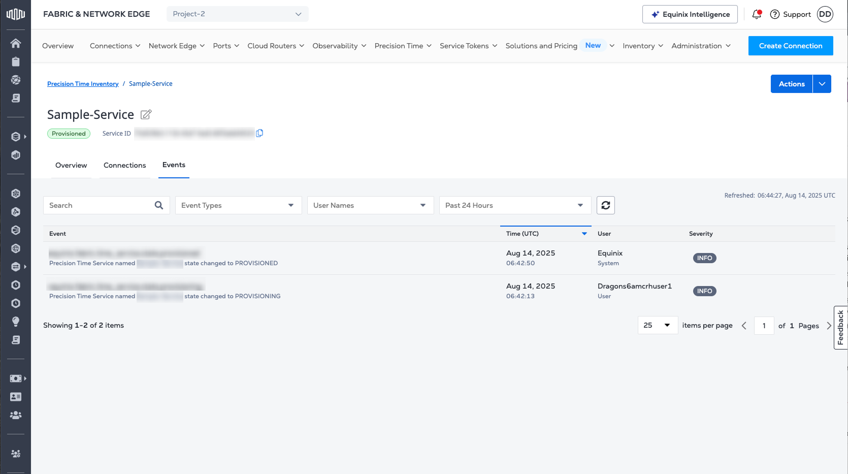

Para ver los eventos del ciclo de vida de una instancia de servicio de Precision Time:
Navegue a la página de detalles del activo.
Haga clic en la pestaña Eventos.
Seleccione un intervalo de tiempo o fecha en el desplegable para filtrar los eventos.
