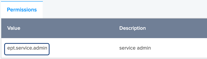

Si un usuario de subcuenta revendedor en IAM intenta crear un nuevo servicio de tiempo de precisión, es posible que el usuario no vea ningún puerto disponible que se muestre en la página de creación de pedidos. La causa podría ser que el usuario no tiene los permisos correctos para obtener información sobre los puertos.
Para solucionar este problema, los usuarios de subcuentas deben tener asignado el rol ept.service.admin.

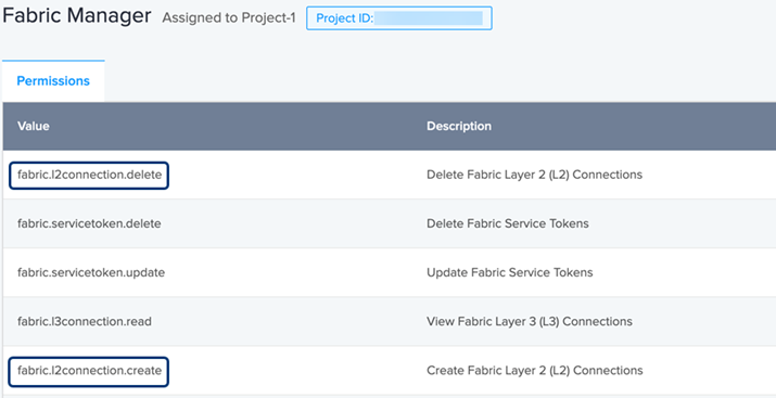

Además, a los usuarios de subcuentas se les debe asignar el rol que incluye los permisos fabric.l2connection.create y fabric.l2connection.delete. En este ejemplo, el rol Administrador de tela incluye esos permisos.

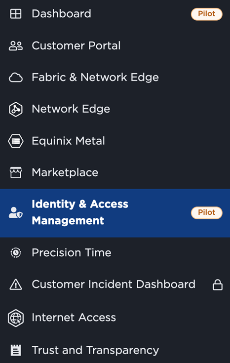

Inicie sesión en Equinix Customer Portal, luego haga clic en el menú del lado izquierdo y elija el portal de gestión de identidades y accesos.

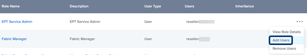

Seleccione la pestaña Roles en la parte superior de la página.
Haga clic en las elipsis (...) en el extremo derecho de la fila y seleccione Agregar usuarios.

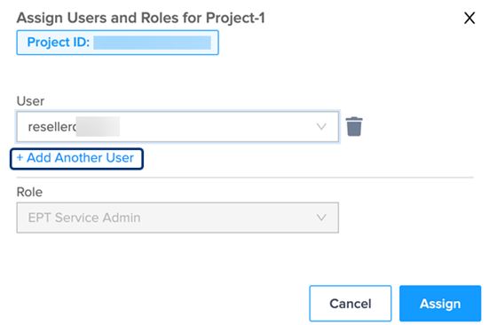

En la ventana Asignar usuarios y funciones, haga clic en + Añadir otro usuario, introduzca el nombre de usuario y haga clic en Asignar.
El usuario de la subcuenta debería ver ahora los puertos disponibles mostrados correctamente en la página de creación de pedidos.

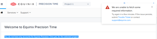

Si un usuario de subcuenta revendedor inicia sesión en Equinix Customer Portal y no ve ninguna cuenta en la página de bienvenida, es posible que el usuario esté asignado al proyecto de IAM incorrecto. O bien, es posible que el usuario no tenga permiso para obtener la información de la cuenta.
Si el revendedor asignó al usuario al proyecto de IAM incorrecto, como un proyecto que solo contiene enlaces de usuario de subcuenta, y esas cuentas no tienen presencia en el centro de datos de IBX. Por lo tanto, Precision Time no muestra ninguna cuenta al usuario. Para FIX esto:

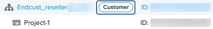

El usuario revendedor debe seleccionar la organización con la etiqueta de socio y asignar el usuario de la subcuenta a esta organización.
El usuario debe seleccionar la organización con la etiqueta Cliente.
