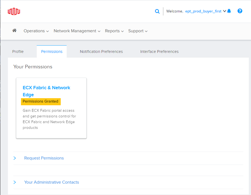

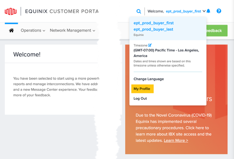

Permisos para tiempo de precisión​

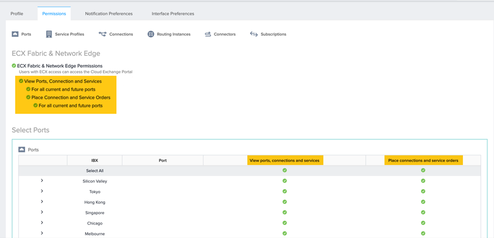

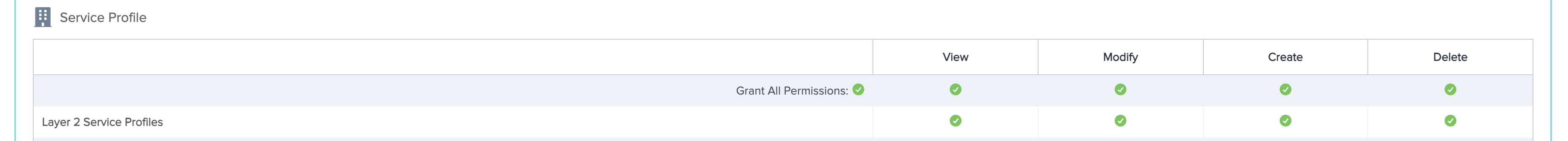

El acceso a Precision Time, Equinix Fabric y Network Edge se gestiona a través de Equinix Identity and Access Management (IAM). Se debe asignar a los usuarios el rol de administrador del servicio de EPT para crear, ver, actualizar y eliminar servicios de hora de precisión. Para solicitar un servicio, los usuarios también necesitan permisos de Fabric y Network Edge para ver puertos y crear conexiones.

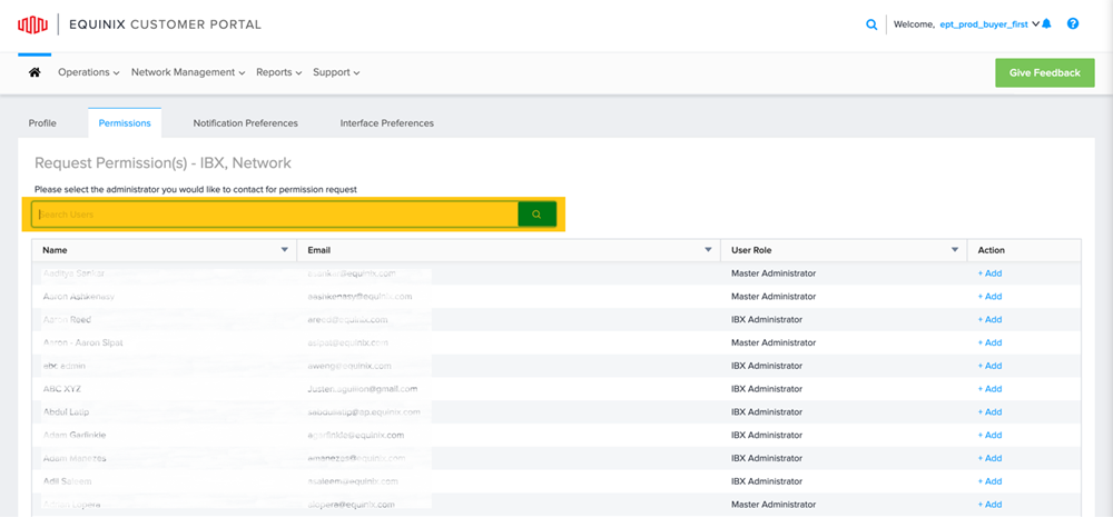

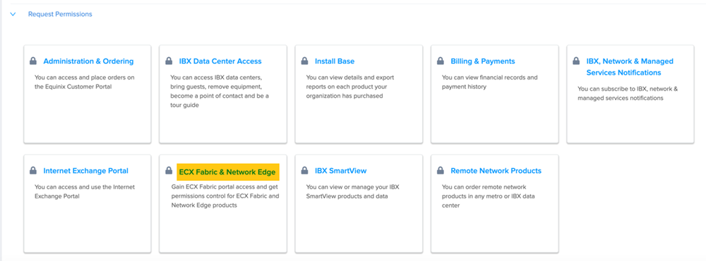

Para obtener un rol, pregunte a su administrador de IAM o administrador del proyecto. Consulte Precision Time IAM , la referencia de roles y permisos y Solicitar permisos adicionales .
