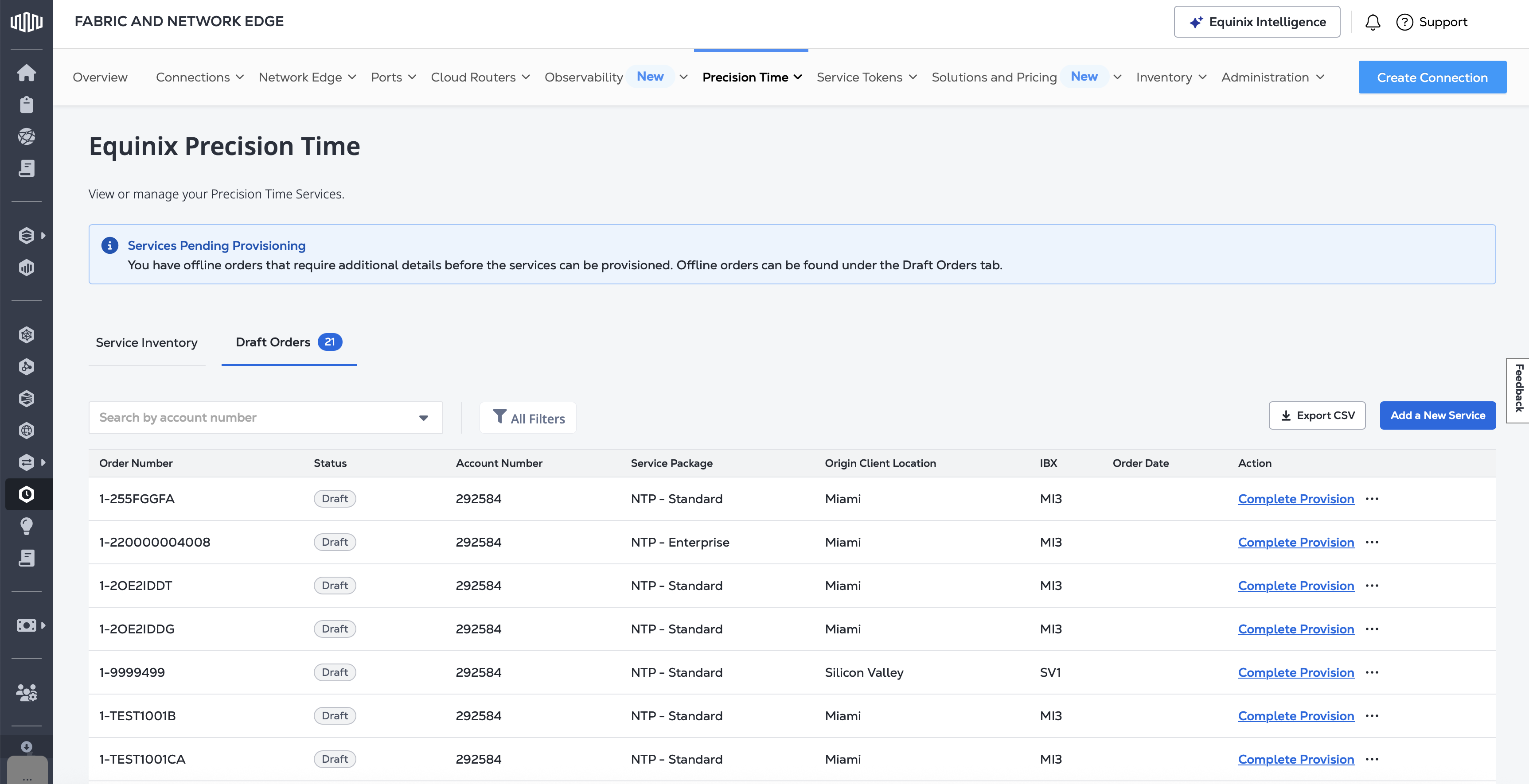

Cuando el servicio está en el Draft estado, la configuración del servicio debe completarse antes de que pueda aprovisionarse.
Localice el nuevo servicio en la pestaña Borradores de pedidos de su inventario de Precision Time . Haga clic en Completar aprovisionamiento para finalizar la configuración del servicio mediante el procedimiento de Fabric Connect.
Para obtener instrucciones, consulte Pedido de tiempo de precisión con Fabric.
Las páginas de Fabric Connect contienen los detalles de conexión que proporcionó a su representante de ventas, además de los campos que debe rellenar para completar la configuración del servicio.
Después de enviar el pedido, su servicio aparece en el inventario de servicios de Precision Time con el estado establecido en Aprovisionamiento. El estado cambia a Aprovisionado cuando se completa el aprovisionamiento.

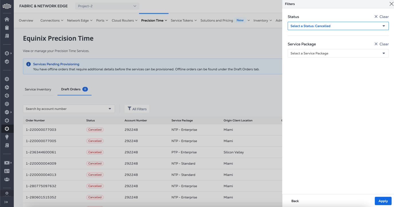

Ver órdenes de reclutamiento canceladas​
Haga clic en la pestaña Borradores y haga clic en Todos los filtros . Seleccione Cancelado y haga clic en Aplicar para ver todas las solicitudes canceladas.
