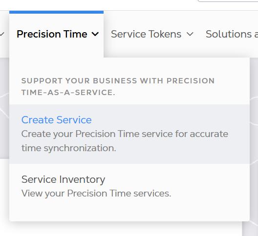

En el menú Hora de precisión, haga clic en Crear servicio.

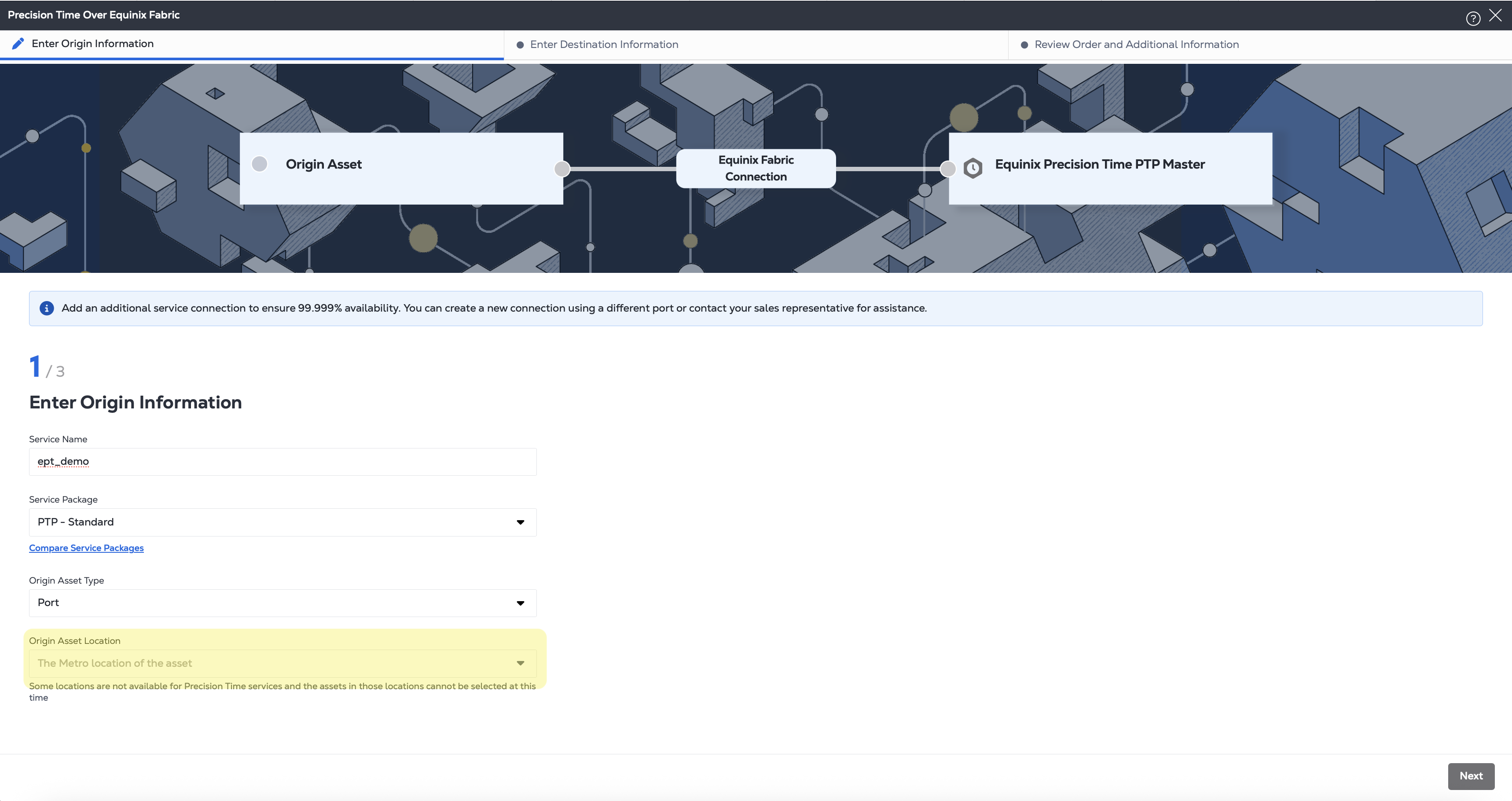

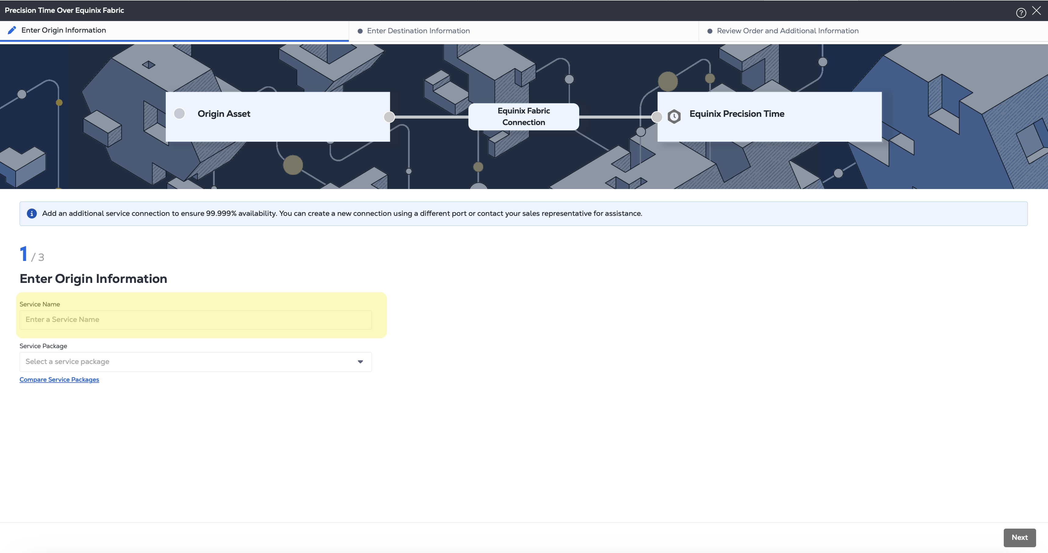

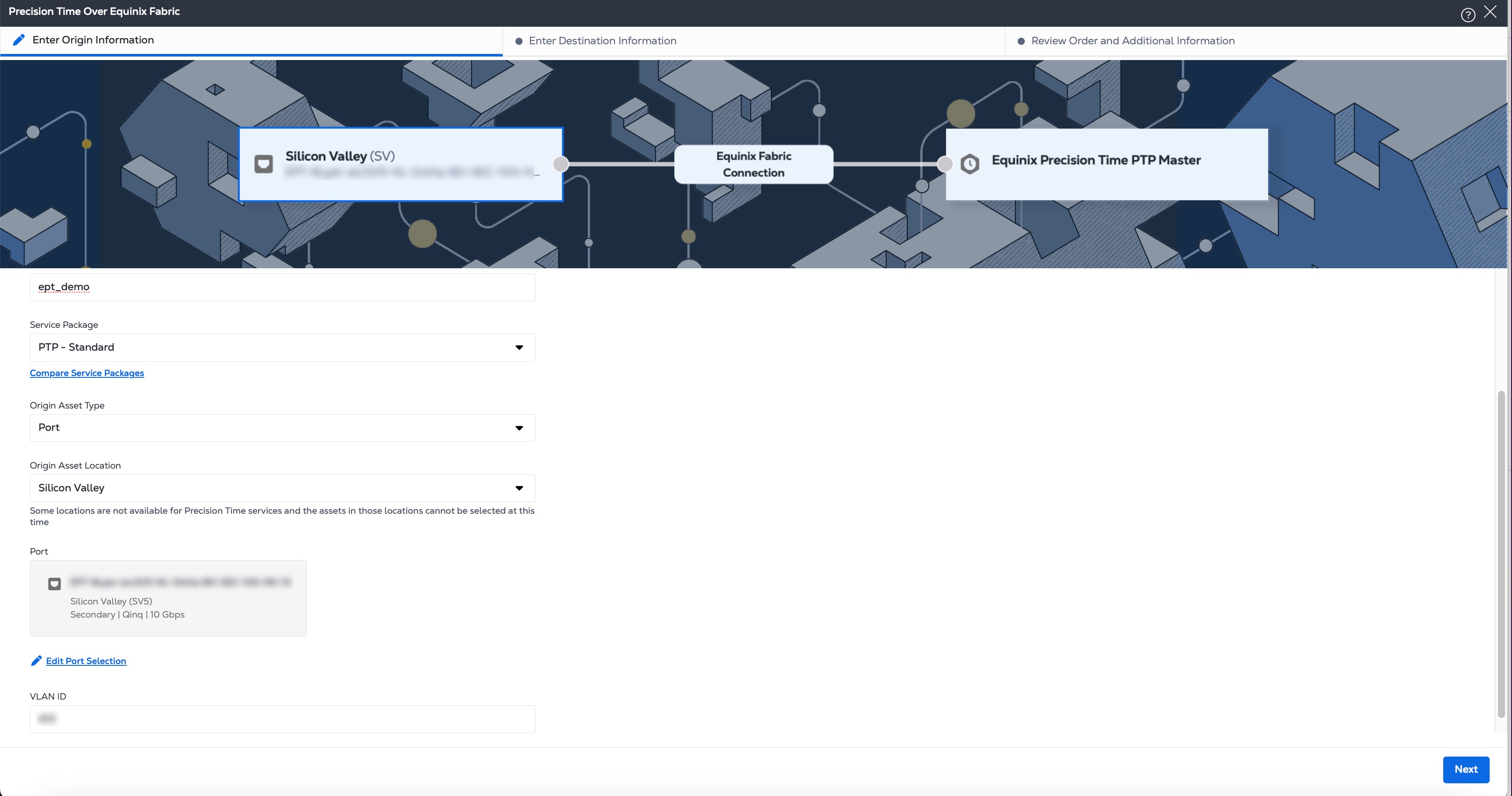

Información de origen
En la pantalla Conexión rápida, introduzca un nombre de servicio .

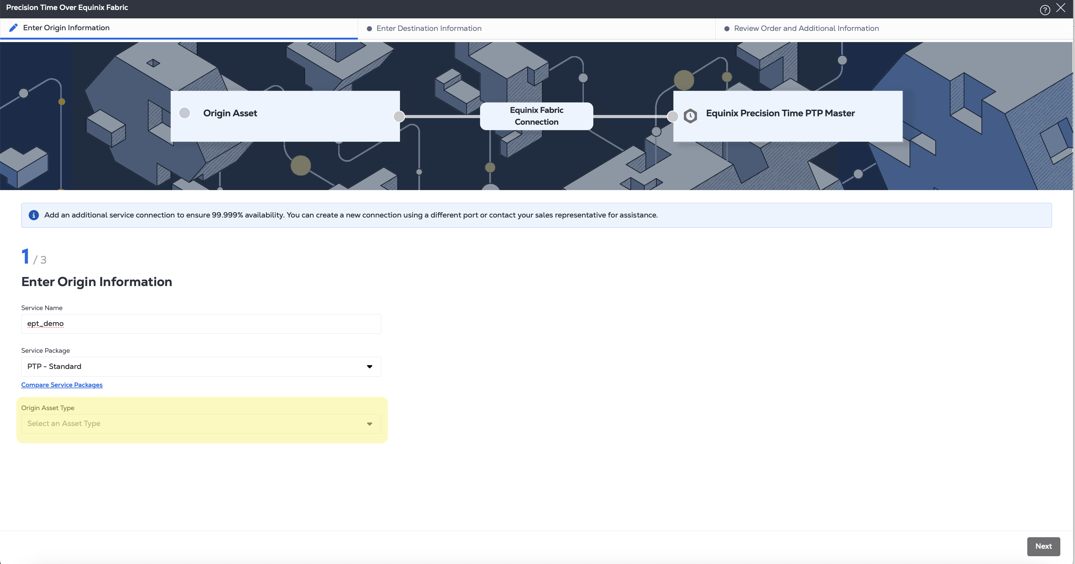

Seleccione el tipo de activo de origen .
Seleccione la ubicación del activo de origen .
- En el caso de los paquetes PTP, cuando utilice activos de puertos, solo se pueden seleccionar puertos elegibles en áreas metropolitanas con ubicaciones de servicio PTP. La ubicación del servicio de destino se restringe automáticamente al mismo área metropolitana que la ubicación del activo de origen.

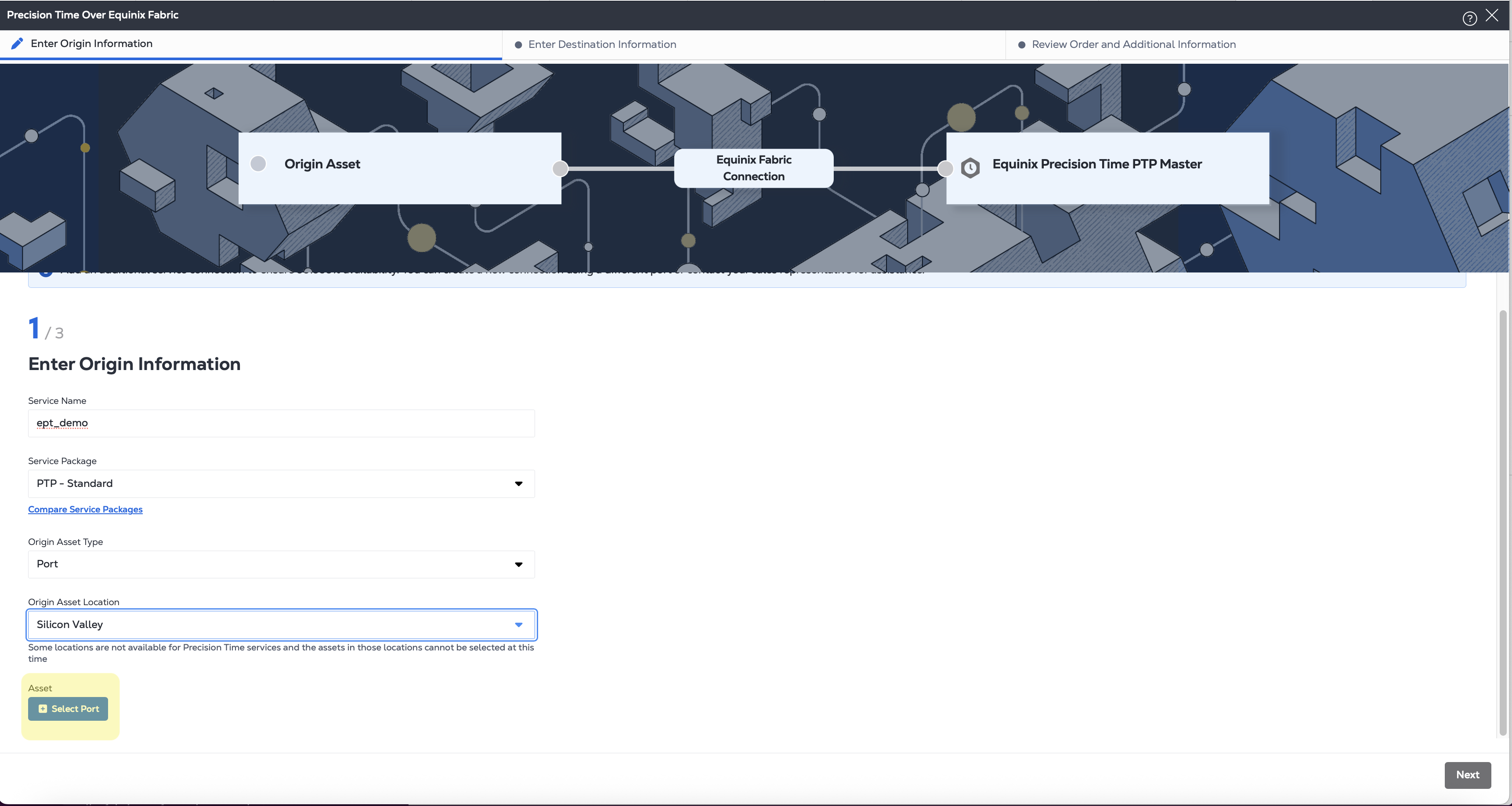

Seleccione un activo.
Elija una VLAN.
Haga clic en Siguiente.

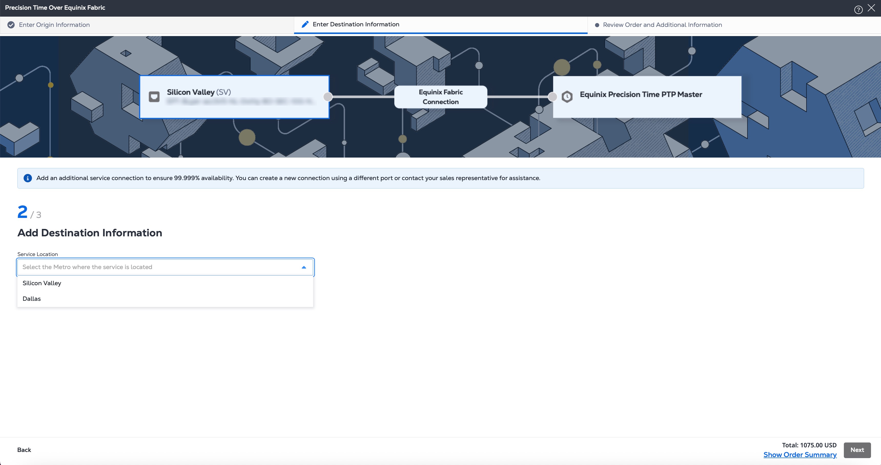

Información sobre el destino
Seleccione la ubicación del servicio de destino .
- Para los paquetes PTP, la ubicación del servicio se restringe automáticamente al mismo área metropolitana que la ubicación del activo de origen.
Si es necesario, introduzca una dirección IP para el servidor de sincronización principal y el servidor de sincronización secundario .

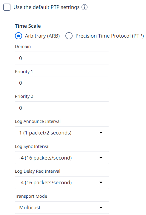

Para los servicios PTP, la configuración predeterminada se aplica automáticamente. Para modificar estos valores, anule la selección de la casilla Usar la configuración predeterminada de PTP e introduzca la información necesaria:
- Escala horaria:
- ARB: Genera marcas de tiempo en formato UTC con compensación UTC como 0. (Este es el valor predeterminado).
- PTP - Genera marcas de tiempo en formato TAI con el valor de desfase UTC actual.
- Dominio: Introduzca un valor de dominio PTP para el servidor de tiempo. Cualquier reloj que se sincronice con este servidor debe configurarse con el mismo valor de dominio. El rango es de 0 (el predeterminado) a 127.
- Prioridad 1 y prioridad 2: Introduzca un valor entre 0 y 248. Los valores más bajos indican una prioridad más alta.
- Intervalo de anuncio del registro: Elija una opción de la lista desplegable. Este valor logarítmico controla la velocidad de los paquetes de anuncios PTP del servidor PTP. El valor predeterminado es 1, que indica 1 paquete cada 2 segundos.
- Intervalo de sincronización del registro: Elija una opción de la lista desplegable. Este valor logarítmico controla la velocidad de los paquetes de sincronización PTP. El valor predeterminado es -4, que indica 16 paquetes cada segundo.
- Intervalo de requerimiento de retraso de registro: Elija una opción de la lista desplegable. Este valor logarítmico controla la tasa de paquetes PTP DelayReq. Es posible que también deba especificarse esta configuración en el cliente PTP. El valor predeterminado es -4, que indica 16 paquetes cada segundo.
- Modo de transporte: Elija Multicast (predeterminado), Unicast o Híbrido. En el campo Tiempo de concesión de unidifusión, introduzca el número de segundos de 30 a 7200.

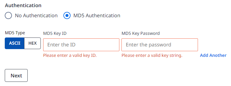

Para los servicios NTP Enterprise, puede habilitar la autenticación adicional. Seleccione la autenticación MD5 e introduzca la información requerida:
- Tipo de MD5: Seleccione el tipo de cadena clave, ASCII o HEX.
- ID de clave MD5: Introduzca el ID de clave. Los números enteros de 1-65535 son válidos.
- Contraseña clave MD5: Introduzca una contraseña que contenga 10-40 caracteres. Haga clic en Añadir otra opción para añadir hasta 25 claves más.
- Para las contraseñas HEX, sólo se pueden utilizar los caracteres HEX 0-9 y A-F.
- Para las contraseñas ASCII, se pueden utilizar todos los caracteres ASCII, incluidos números, letras y caracteres especiales.

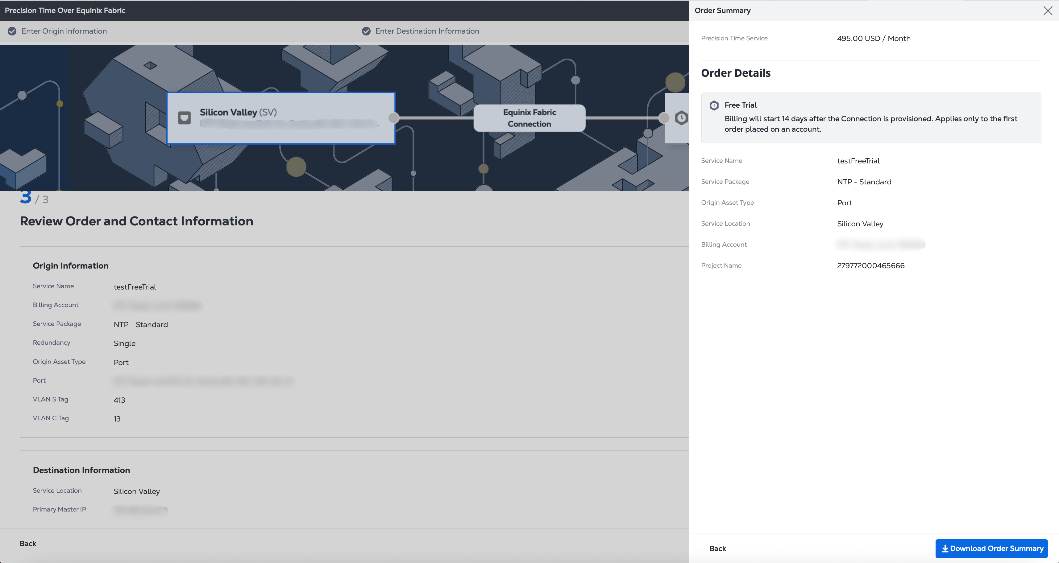

Servicio de tiempo de precisión de prueba
Los usuarios pueden completar todo el flujo de pedidos como de costumbre y deben ver el banner de prueba al final. No se requieren pasos adicionales para habilitar la prueba, siempre que su cuenta cumpla los requisitos previos de tiempo de precisión estándar . La facturación comienza 14 días después de aprovisionar la conexión. La prueba solo se aplica al primer pedido realizado en una cuenta.

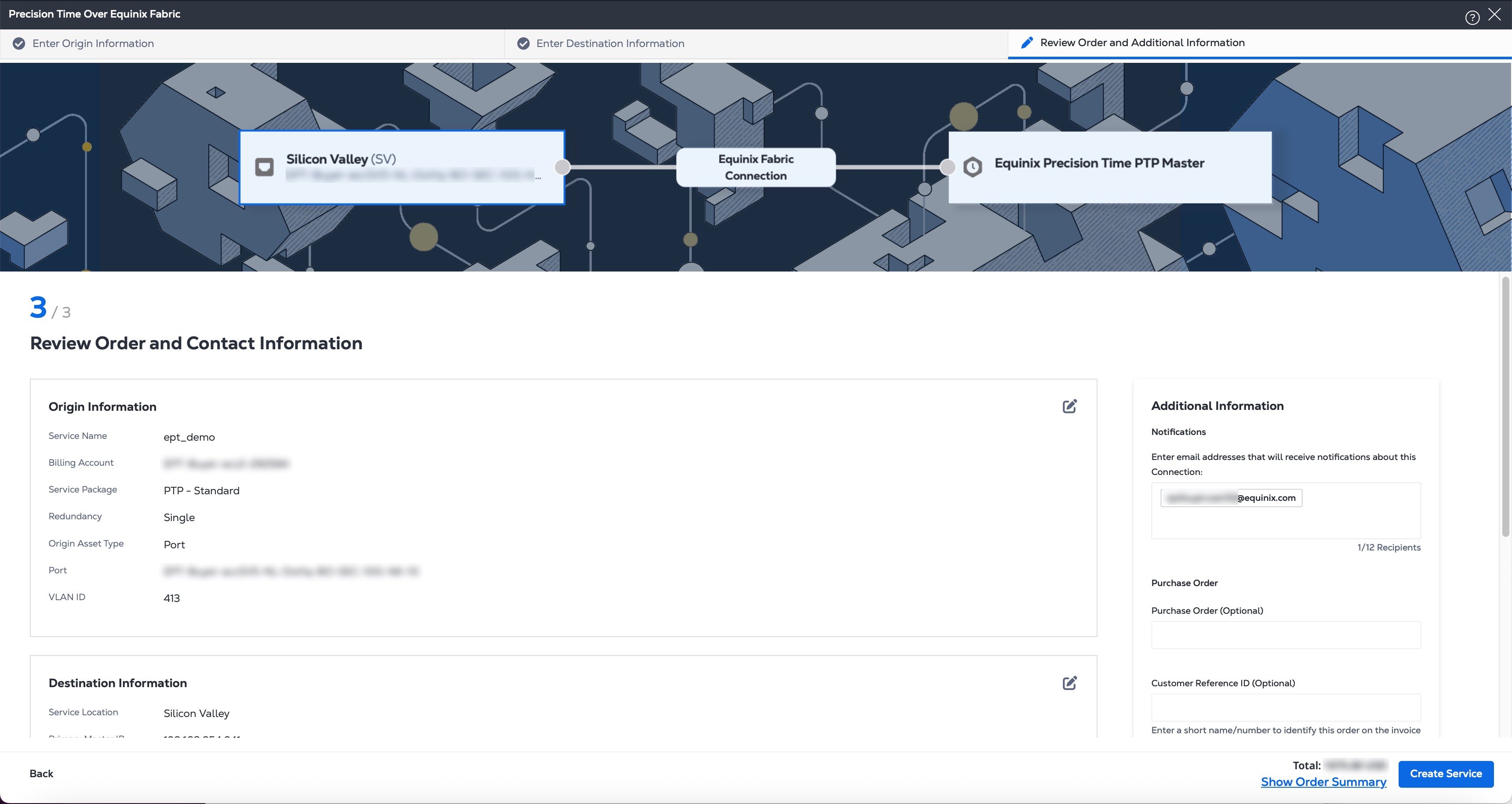

Información de contacto, términos y condiciones

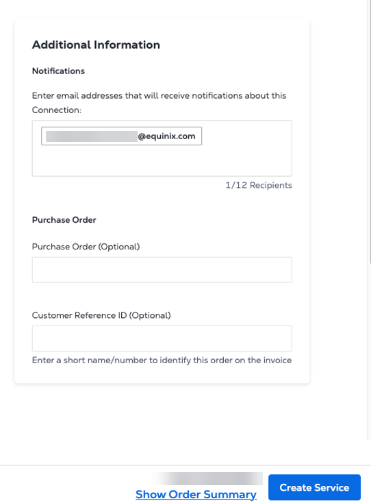

En el mensaje de información adicional, la dirección de correo electrónico asociada a su cuenta se muestra en el campo Notificaciones.
Introduzca direcciones de correo electrónico adicionales para cualquier persona que deba recibir notificaciones.
(Opcional) Introduzca el número de orden de compra.
(Opcional) Introduzca el ID de referencia del cliente.

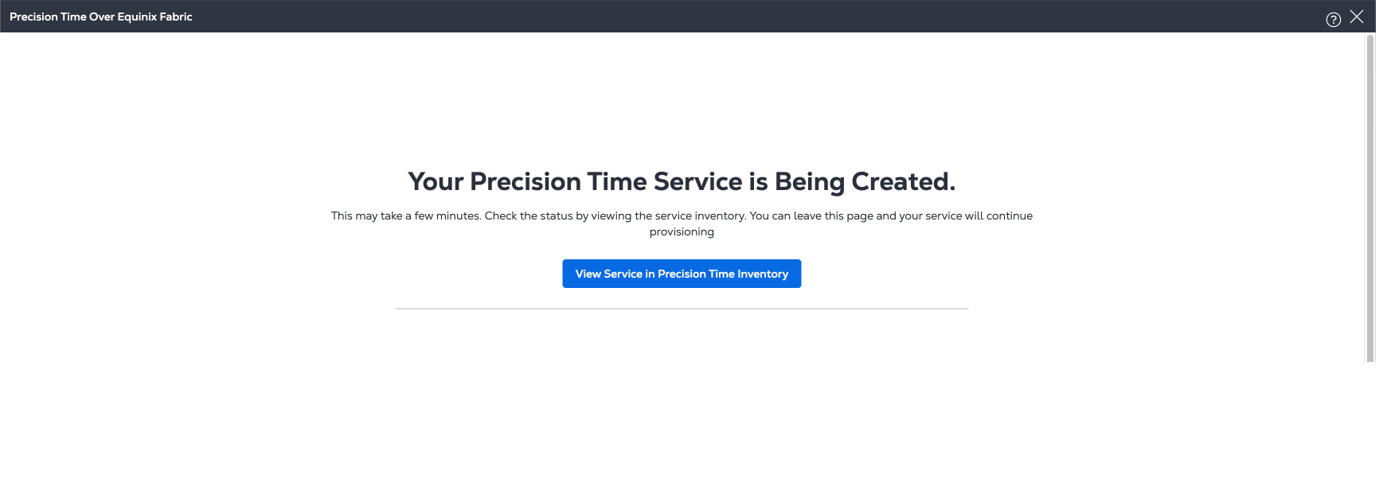

Haga clic en Crear servicio. Su navegador muestra un mensaje de confirmación con el estado del aprovisionamiento.
