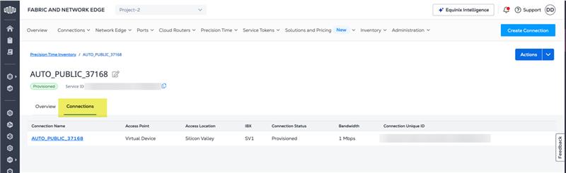

  1. Haga clic en la pestaña Conexiones.
Pestaña Conexiones de la página de detalles del servicio con una conexión de Fabric en la lista

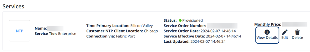

  1. Haga clic en un enlace de conexión para el servicio de tiempo cuyas conexiones desea supervisar.
Tarjeta de servicio con acciones Ver detalles, Editar y Eliminar

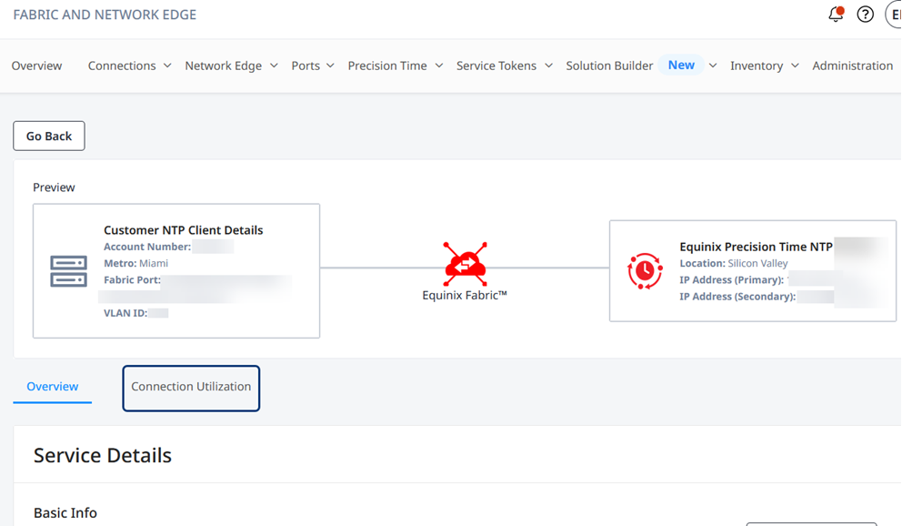

  1. Haga clic en la pestaña Utilización de la conexión para ver las estadísticas de tráfico.
Página de detalles de la conexión con la pestaña Utilización de la conexión resaltada

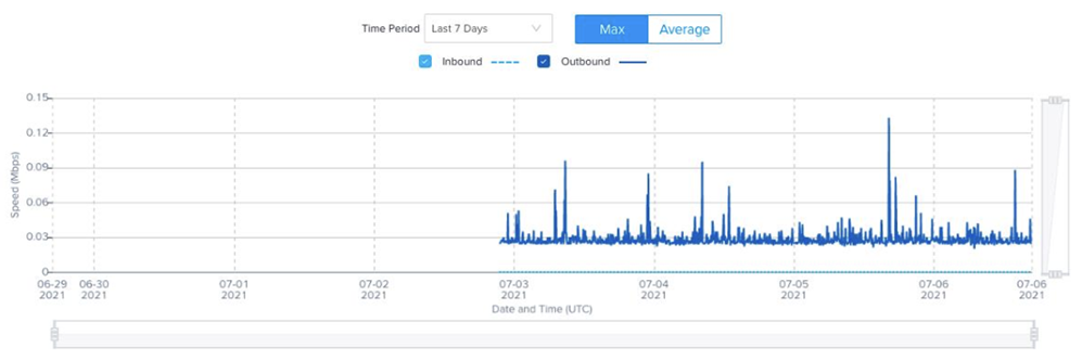

Se muestran gráficos para el tráfico entrante y saliente. De forma predeterminada, el período de tiempo mostrado es Últimos 7 días. También de forma predeterminada, se muestran las estadísticas de utilización máxima.
Gráfico de utilización del tráfico entrante y saliente de los últimos 7 días

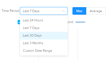

Puede cambiar el período de tiempo utilizando la lista desplegable Periodo de tiempo. El mínimo es Últimas 24 horas y el máximo es Últimos 3 meses.
Lista desplegable del período de tiempo desde las últimas 24 horas hasta el rango de fechas personalizado
Seleccione Rango de fechas personalizado para introducir fechas específicas y ver el tráfico durante ese período.
Campos de fecha de inicio y de finalización del rango de fechas personalizados
Haga clic en Promedio para ver las estadísticas de utilización media.
Botón promedio resaltado junto al botón Máximo
