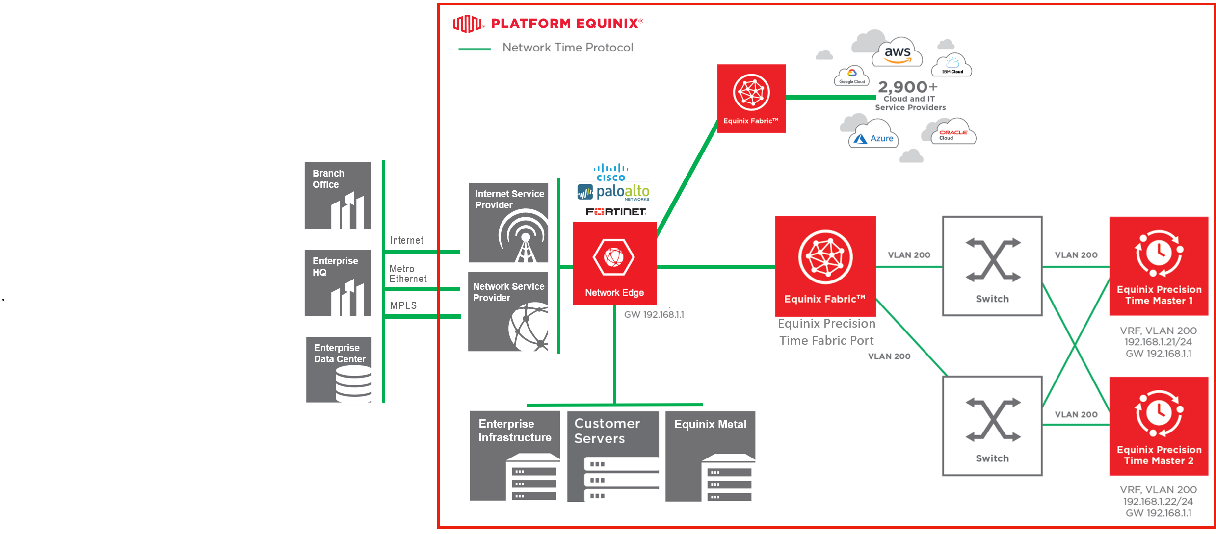

Configurar un firewall o enrutador Network Edge como puerta de enlace de sincronización​
Este diagrama muestra una configuración de Equinix Precision Time que utiliza un firewall o router Network Edge como puerta de enlace de temporización. El lado del cliente se conecta a través de Equinix Fabric.

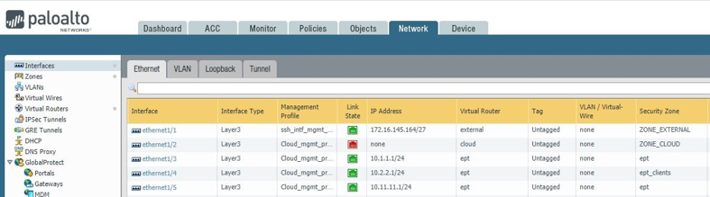

También puede utilizar la interfaz de Palo Alto para configurar la puerta de enlace del cortafuegos, como se describe en este ejemplo:
  1. En la interfaz de Palo Alto, navegue a Red > Interfaces. Seleccione la interfaz que desea configurar.
  2. Seleccione Tipo de interfaz > Layer3.
  3. En la sección IP, añade tu dirección IP y asígnala como pasarela para tu red de temporización.

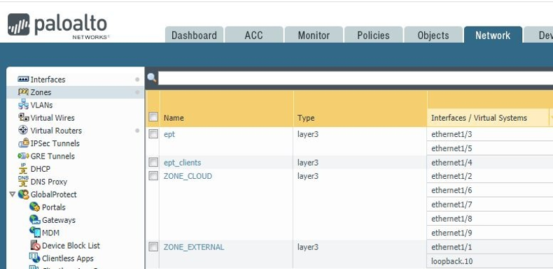

  4. Configure las zonas de Palo Alto navegando a Config > Nueva zona > Zona de seguridad > Definir un nombre. Haga clic en Aceptar.

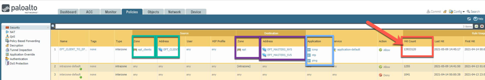

  5. Cree una política de acceso del cliente al servidor de temporización.
  6. Proporcionar acceso a los paquetes ICMP y servicio NTP para el cliente EPT desde la EPT_CLIENT zona a los servidores de temporización en la zona ept (servidor de temporización).

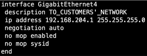

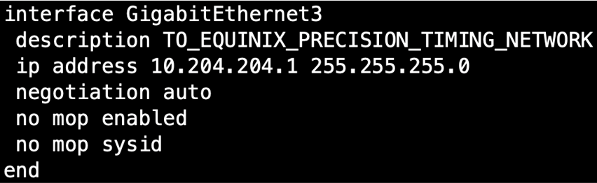

Utilice SSH para configurar un router Network Edge como puerta de enlace de sincronización​
nota
Antes de comenzar, debe activar un firewall virtual Network Edge.
Puedes utilizar SSH para configurar tu router:
  1. Asigne la dirección IP de la puerta de enlace de su conexión Precision Time a la interfaz correspondiente en el router virtual Network Edge.
  2. Si va a añadir una ACL, asegúrese de permitir la dirección IP del servidor Equinix Precision Time y el puerto NTP 123.
  3. Configure la dirección IP del servidor de sincronización Precision para que sea su fuente NTP.
  4. Configure la interfaz LAN de los routers NE hacia su red.
  5. Asegúrese de que el resto de su red puede acceder a esta red mediante enrutamiento dinámico o estático.
  6. Si está anunciando su red de tiempo (la interfaz de la puerta de enlace) en un Protocolo de puerta de enlace interior (IGP), asegúrese de que esta interfaz es pasiva. Esto evitará el envío de mensajes de saludo al servidor de sincronización de precisión de Equinix.
  7. Puede convertir el router en su servidor de temporización NTP, o puede enrutar sus clientes a la red Equinix Precision Time. Para anunciar una dirección IP única como la fuente NTP de su red, considere la solución Anycast NTP .
