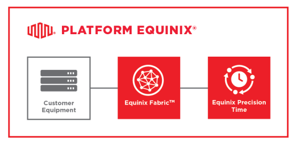

Equinix Precision Time
Equinix Precision Time proporciona tiempo preciso, seguro y confiable para las aplicaciones empresariales conectadas a Equinix Fabric en América del Norte y del Sur, EMEA y APAC.
Fuentes de tiempo de precisión Tiempo de receptores GNSS (GPS) redundantes con antenas estratégicamente ubicadas dentro de la infraestructura Equinix IBX. Los servidores de fuente de tiempo distribuyen el tiempo exacto a través de Equinix Fabric , nuestra red troncal de alto rendimiento.
La necesidad de una hora precisa​
Los relojes incluidos en los sistemas de hardware son osciladores de cuarzo baratos que tienen una tendencia a derivar con el tiempo. Los relojes inexactos resultan en una sincronización inexacta que puede causar una pérdida de sincronización entre las redes. Las imprecisiones de tiempo pueden variar de milisegundos a segundos, e incluso minutos, si se dejan sin marcar durante un período prolongado de tiempo. Estas inexactitudes de cronometraje pueden dar lugar a problemas operacionales de la red lo suficientemente grandes como para provocar fallas en la misión.
Cuando una aplicación depende de la hora exacta, debe usar una fuente de tiempo fuera de los relojes del sistema incorporados. Si la aplicación tiene conectividad Equinix Fabric, puede sincronizarse con la base de tiempo EPT para obtener un tiempo preciso.
Tiempo de precisión versus Soluciones GPS basadas en antenas​
Los dispositivos GPS tradicionales basados en antenas introducen riesgos operativos y de seguridad para entornos empresariales. Las antenas pueden ser desalojadas o desconectadas accidentalmente, lo que resulta en una pérdida completa de sincronización de tiempo. Además, las señales GNSS son vulnerables a interferencias no intencionales, así como a interferencias y suplantaciones deliberadas, lo que puede provocar pérdida de tiempo o entrega incorrecta de tiempo.
El tiempo de precisión mitiga estos riesgos a través de una arquitectura de temporización redundante doble que elimina la dependencia de las antenas administradas por el cliente. El servicio continúa funcionando incluso en caso de pérdida de antena o señal. Los relojes atómicos (osciladores de rubidio) proporcionan capacidad de remanente durante hasta 24 horas, manteniendo la precisión en 1,5 microsegundos.
El tiempo de precisión también incorpora tecnología anti-jamming y anti-spoofing en toda su infraestructura de temporización. Estas protecciones no están disponibles en despliegues tradicionales basados en antenas.
Además, el tiempo de precisión se entrega de forma segura a través de una red IP privada utilizando Equinix Fabric. El servicio proporciona aislamiento de red de extremo a extremo mediante la extensión de un dominio privado de capa 2 al entorno del cliente mediante el direccionamiento IP privado (RFC 1918). Los servicios de temporización se autentican y protegen, lo que elimina la exposición a amenazas comunes relacionadas con NTP, como ataques de denegación de servicio distribuido (DDoS) y amplificación NTP a través de direcciones de origen falsificadas.
