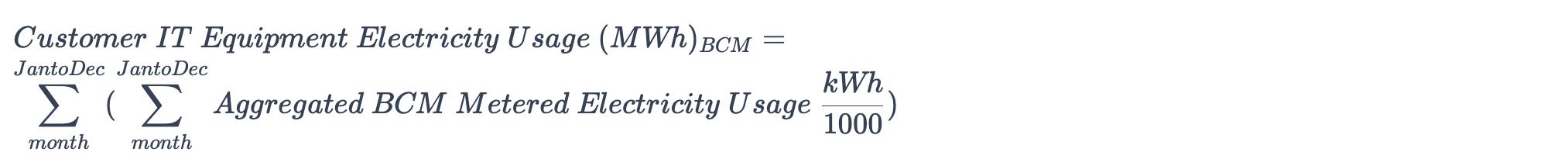

Los datos de consumo de electricidad de los equipos DE TI del cliente utilizados por la Herramienta de sostenibilidad se recopilan a través de la medición de energía de monitorización de circuitos de sucursal (BCM), cuando esté disponible. Los datos BCM se miden a nivel de circuito y se agregan en totales mensuales a nivel de jaula para su uso en la Herramienta de sostenibilidad. Para el pequeño número de sitios que no están habilitados para BCM y cualquier otra instancia en la que no hay un uso de energía con medición disponible para una jaula determinada, se estima el uso mensual DE TI.
Los cálculos de uso de TI BCM frente a no BCM se determinan del siguiente modo:
  • Si se dispone de todos los datos de BCM para el periodo del informe, el uso de TI se calcula utilizando los datos medidos de BCM.

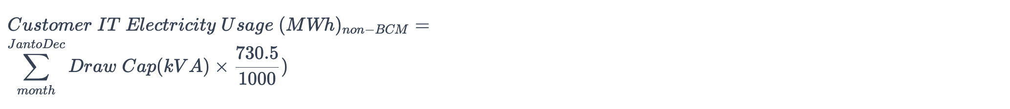

Se utiliza una mezcla de datos medidos por BCM y estimaciones basadas en el límite de consumo para estimar el consumo mensual a nivel de jaula cuando uno o más días del mes tienen datos de BCM pero faltan datos de BCM.
Si el MCB para el período de referencia está incompleto debido a la falta de totales mensuales o inexactos, se adoptan las siguientes medidas para estimar los totales mensuales:
  • Si existen datos BCM para los meses que rodean al mes sin datos BCM, se utiliza una media de los dos meses de uso circundantes para el mes que falta.
  • Si no existen datos a ambos lados del mes que falta, pero sí de los tres meses anteriores, se utiliza una media de los datos de los tres meses anteriores para el total mensual que falta.
  • Si no hay valores disponibles para los tres meses anteriores, pero hay un valor disponible cuatro meses antes, se utiliza este valor para el total mensual que falta.
  • Si ninguna de estas opciones está disponible, el total mensual que falta se calcula utilizando el límite de consumo del cliente.

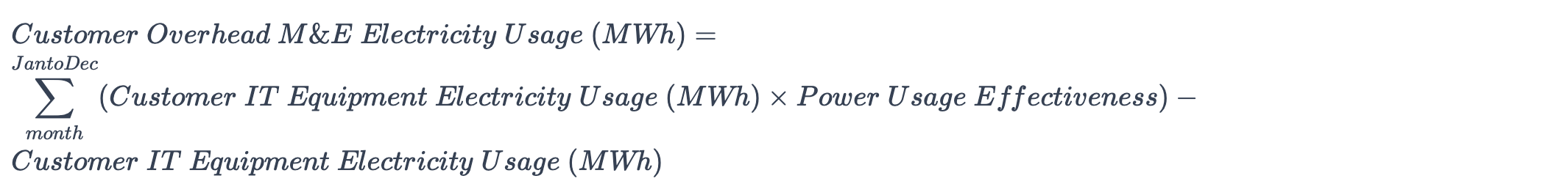

Gastos generales del cliente Utilización de M&E​
El consumo general de electricidad de M&E se asigna a cada cliente en función de la intensidad de su consumo de TI en relación con el consumo total de TI del emplazamiento. El consumo de m&E se calcula de la siguiente manera, donde la eficacia del uso de energía (PUE) es el consumo total de electricidad DE TI EN el emplazamiento dividido por el consumo total de electricidad en el emplazamiento.
En el panel general, el panel de control de Alcance 2 y el informe de energía verde, los valores de PUE utilizados en este cálculo se derivan de datos operativos verificados. Para los informes de estimaciones del alcance 2, los valores de PUE son preliminares y están sujetos a cambios a medida que se disponga de datos operativos adicionales.

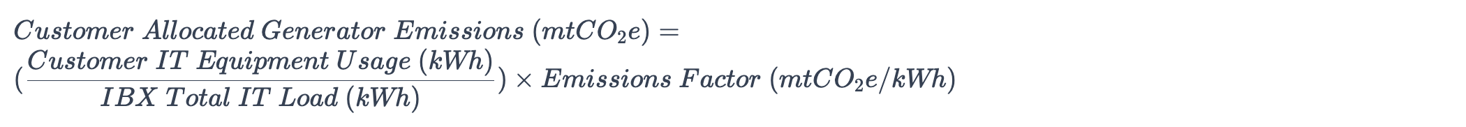

Emisiones del generador​
Las emisiones del generador se producen cuando se utilizan generadores de reserva debido a una interrupción in situ. El aceite vegetal tratado con hidrógeno es relevante para el consumo de generadores en MA5, PA4 y SK1; todos los demás sitios utilizan diésel en sus generadores de reserva.

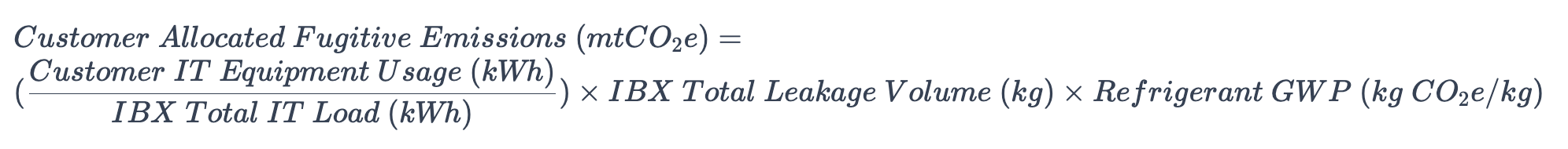

Emisiones fugitivas​

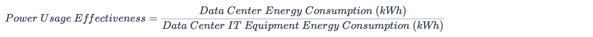

Eficacia del uso de la energía​
La herramienta de sostenibilidad proporciona un promedio de eficacia de consumo de energía (PUE12) a nivel de sitio. PUE12 solo está disponible para sitios que han estado operativos durante un año completo. Equinix calcula la eficacia del uso de energía de acuerdo con la categoría 1 de la norma ISO/IEC 30134-2.
