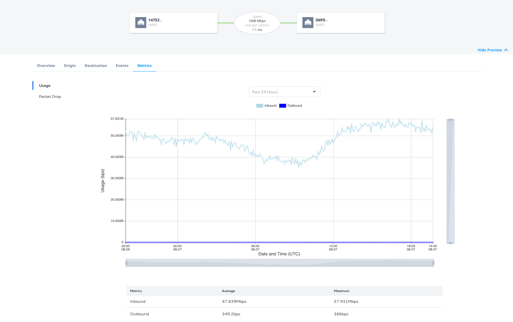

Puede ver las métricas de un puerto individual o una conexión virtual en el portal del cliente. Las métricas de uso y entrega de paquetes están disponibles.
  1. Inicie sesión en el portal del cliente > Panel de control de Fabric.
  2. Vaya a su inventario de puertos o inventario de conexiones .
  3. Seleccione un puerto o conexión virtual.
  4. En la página de detalles del puerto o detalles de la conexión, haga clic en Métricas.
Ejemplo de tabla de métricas de uso de conexión
