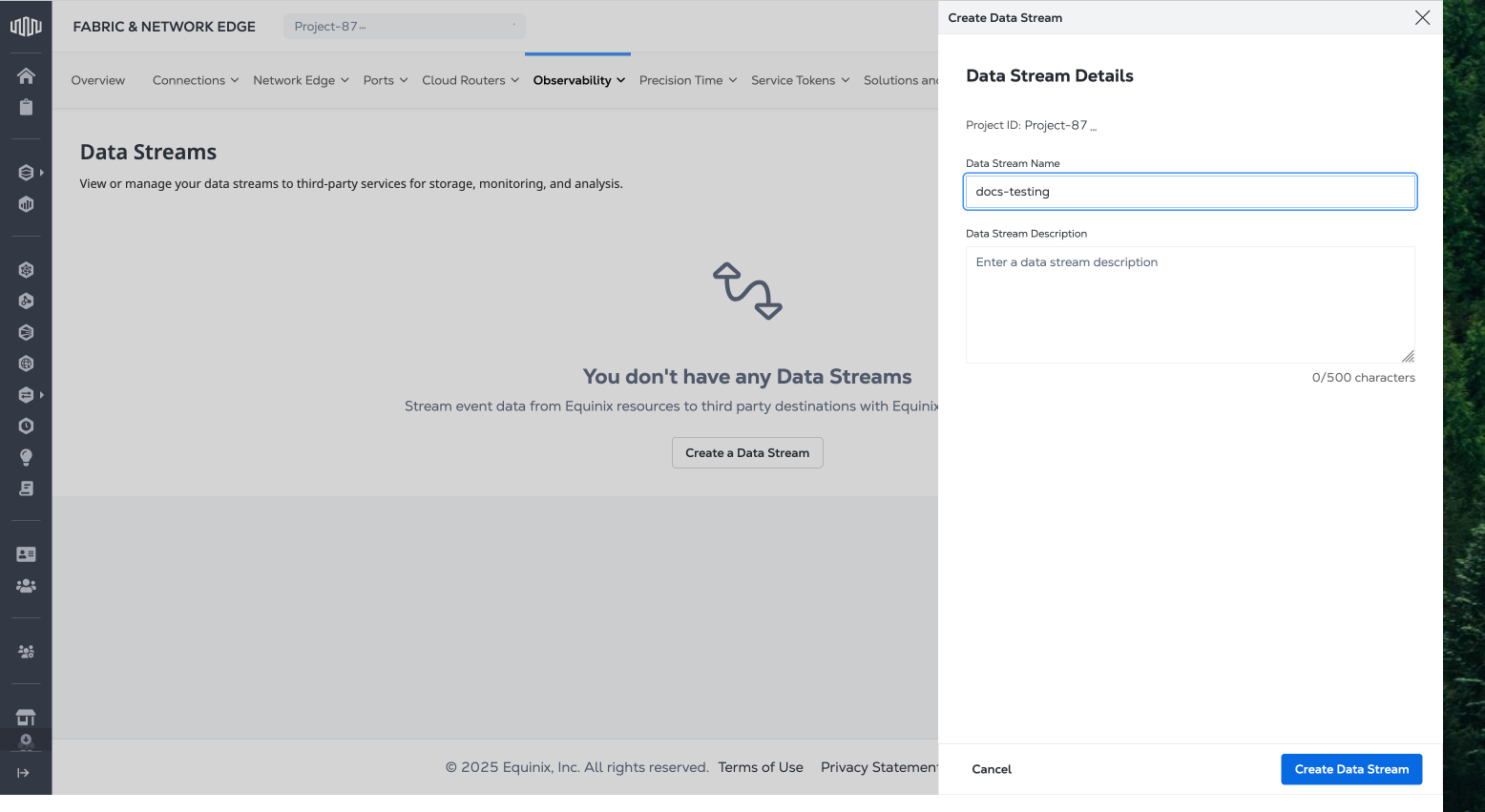

Inicie sesión en el portal del cliente > Panel de control de Fabric .
En el menú Observabilidad, seleccione Flujos de datos .
En los detalles del flujo de datos , dé un nombre a su flujo. Opcionalmente, añada una descripción. El ID del proyecto se rellena automáticamente con su ID de proyecto actual. Utilice el Switcher de contexto para cambiar proyectos.
Haga clic en Crear flujo de datos .

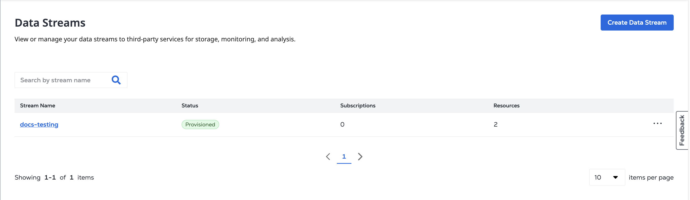

La tabla muestra sus flujos de datos, su estado, cuántas suscripciones hay al flujo y cuántos recursos ha añadido al flujo.

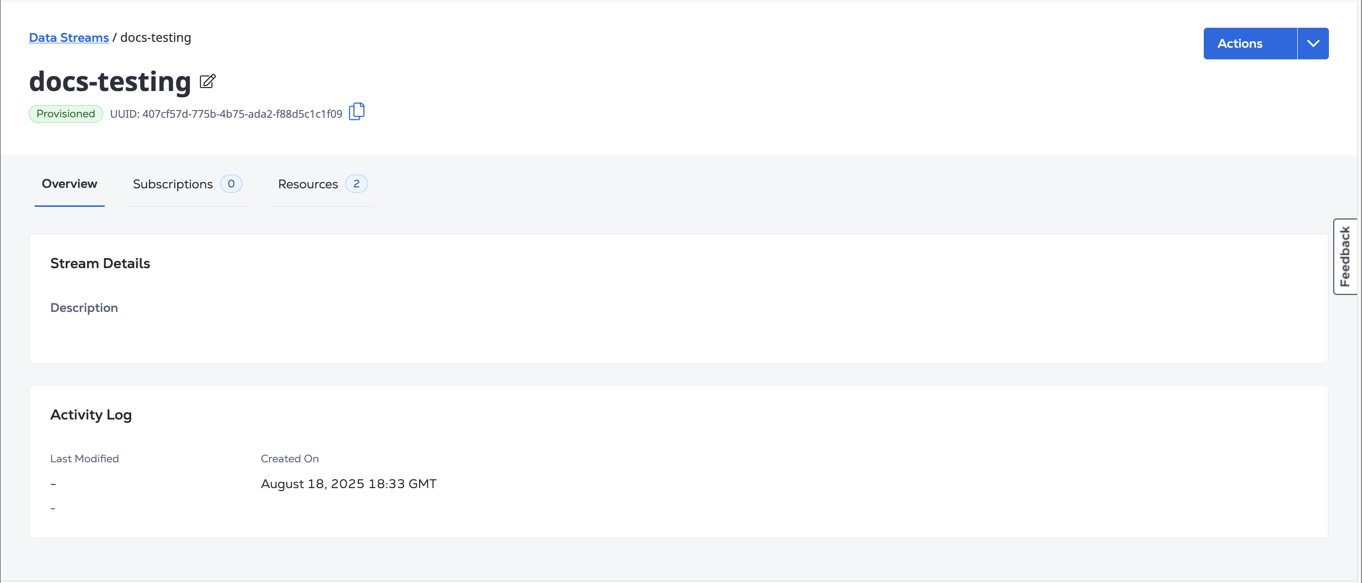

Haga clic en un nombre de la transmisión para ver su página de detalles de la transmisión, que contiene la descripción de su transmisión y el registro de actividad .
La pestaña Suscripciones contiene la lista de suscripciones para las suscripciones a esta secuencia, y la pestaña Recursos contiene la lista de recursos para los recursos añadidos a esta secuencia.

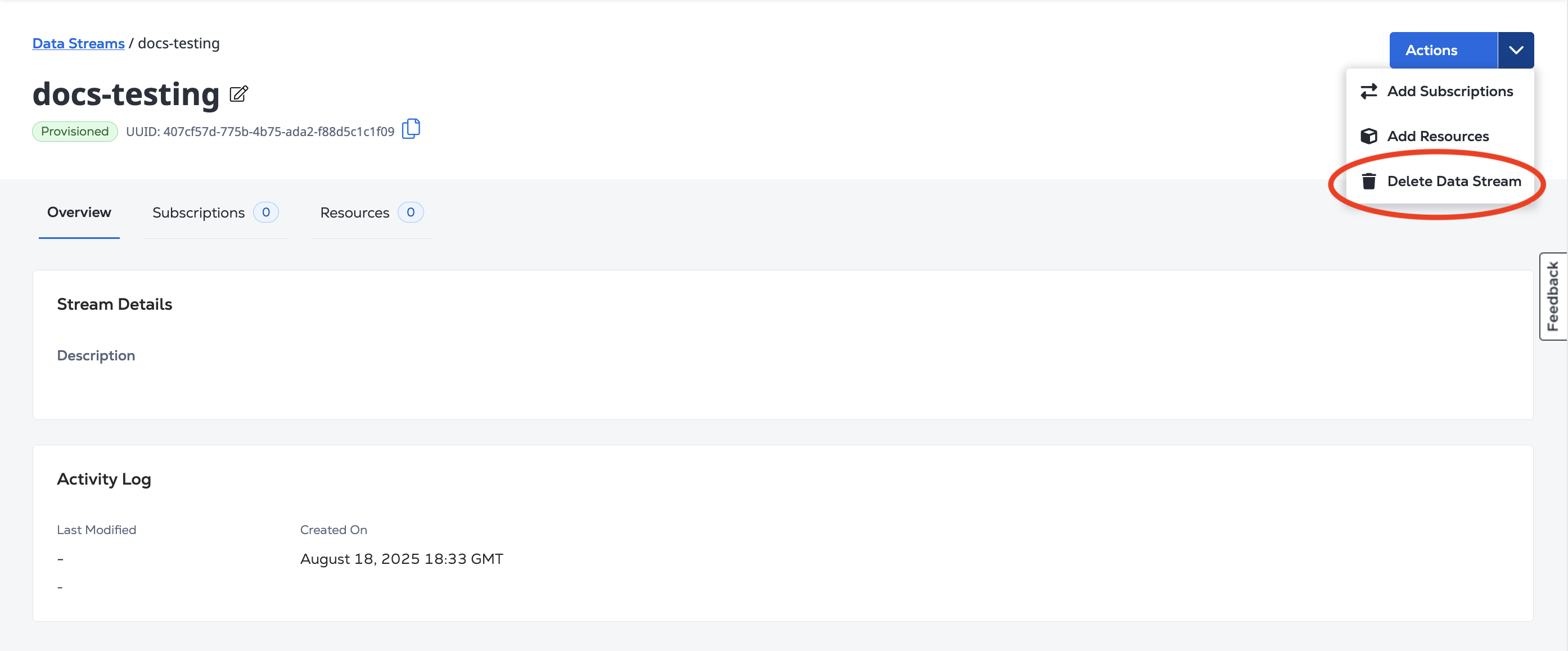

Para eliminar una secuencia, haga clic en un nombre de la secuencia para ver su página de detalles de la secuencia. En el menú desplegable Acciones, haga clic en Eliminar flujo de datos .
En el BOX de confirmación, haga clic en Sí, Eliminar.
