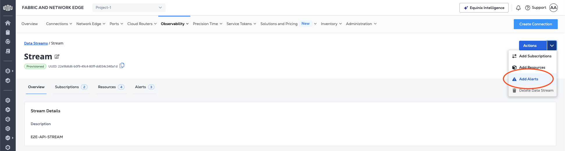

En el menú Observabilidad, haga clic en Flujos de datos .
Seleccione una transmisión del inventario de flujos .

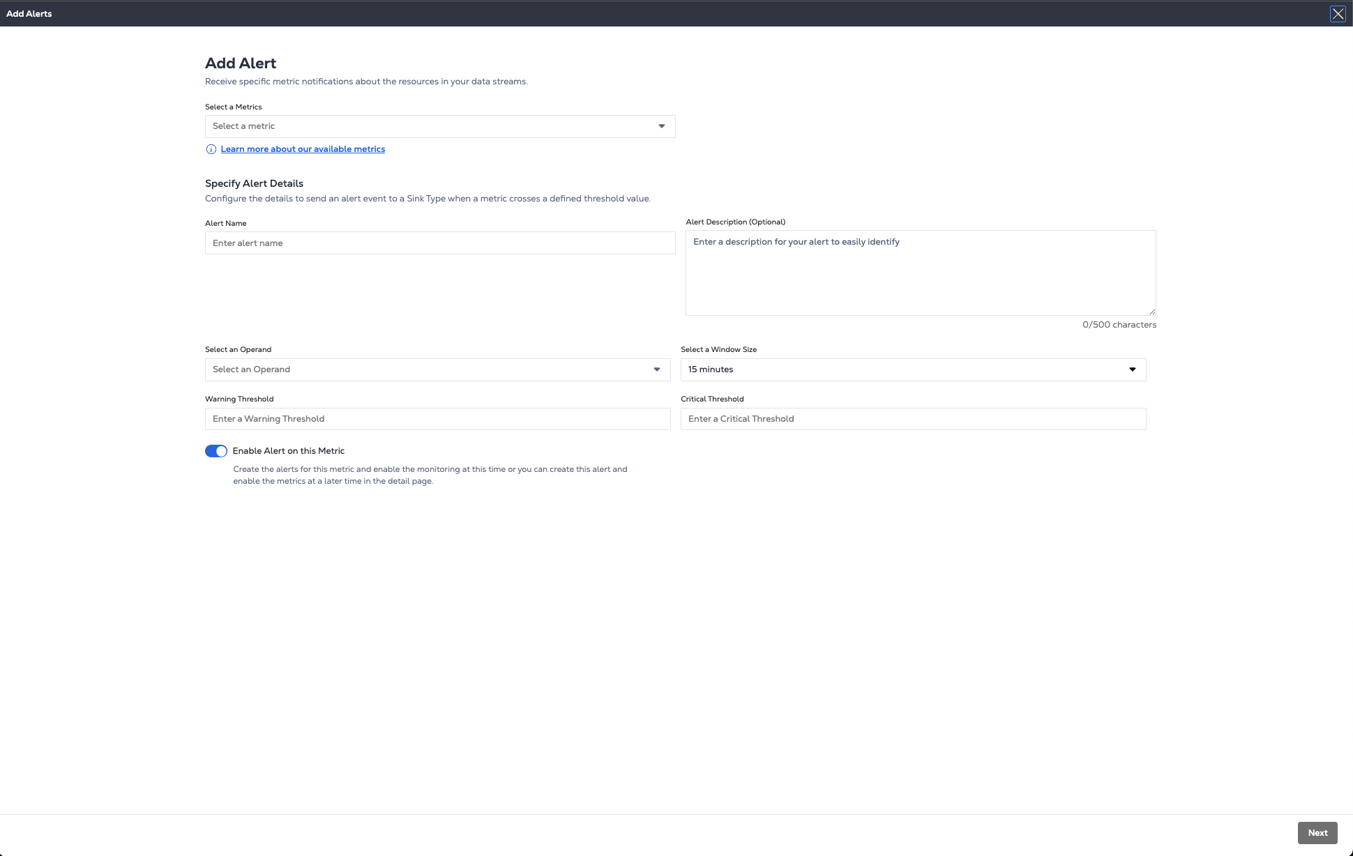

En la página Detalles de la transmisión, en el menú desplegable Acciones, haga clic en Añadir alertas.
En la página Añadir alerta, introduzca los parámetros de su regla.
- Seleccione la métrica de conexión o puerto en el menú desplegable Seleccionar una métrica.
- Ponga nombre a su alerta.
- Añada una descripción de la alerta (opcional).
- Seleccione el valor del operando:
ABOVEoBELOW. - Seleccione un tamaño de ventana en el desplegable.
- Establezca el valor para activar un evento de advertencia en el campo Umbral de advertencia.
- Establezca el valor para activar un evento crítico en el campo Umbral crítico.
Haga clic en Siguiente

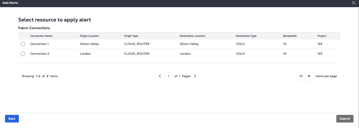

Seleccione de la lista la conexión o el puerto al que aplicar la alerta.

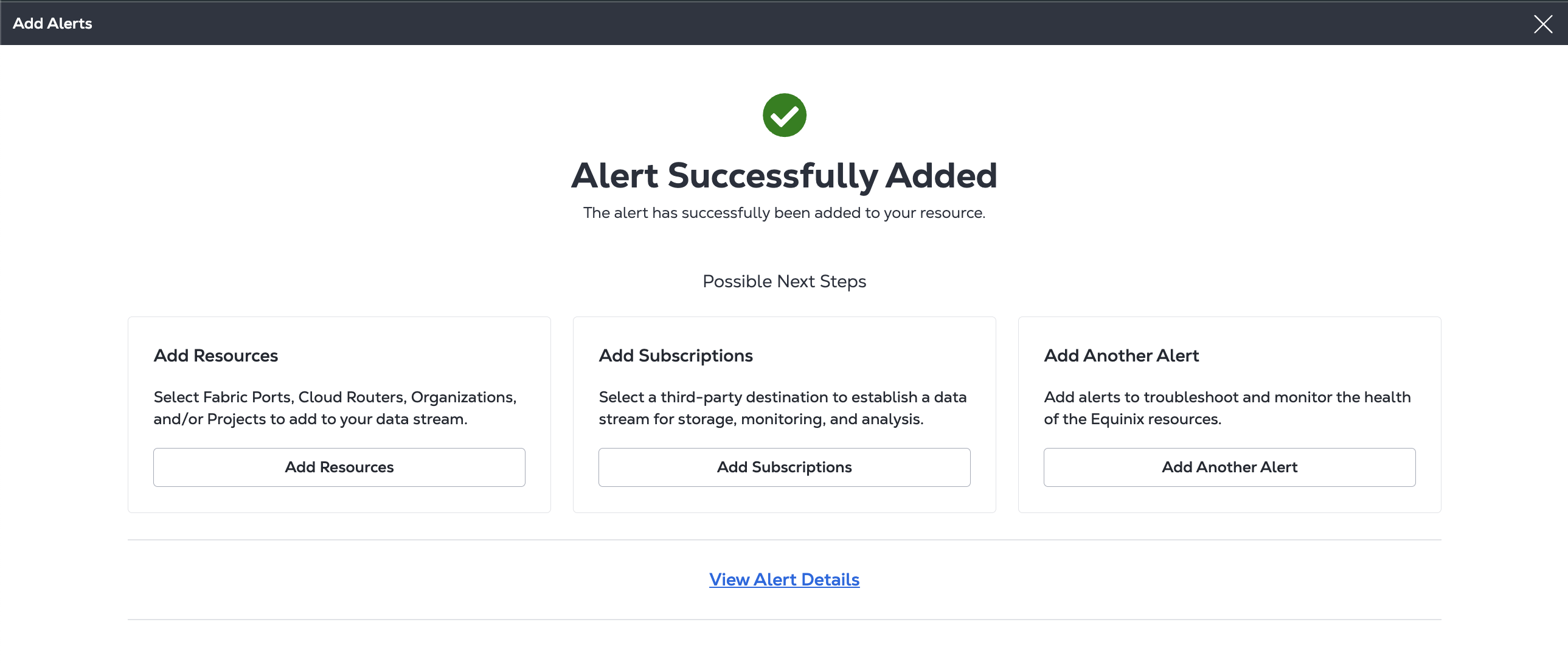

Haga clic en Enviar.
Desde la pantalla de confirmación, puede añadir más recursos a su alerta, añadir una suscripción a su transmisión para recibir su alerta o añadir otra alerta. Para ver los detalles de su nueva alerta, haga clic en Ver detalles de la alerta .

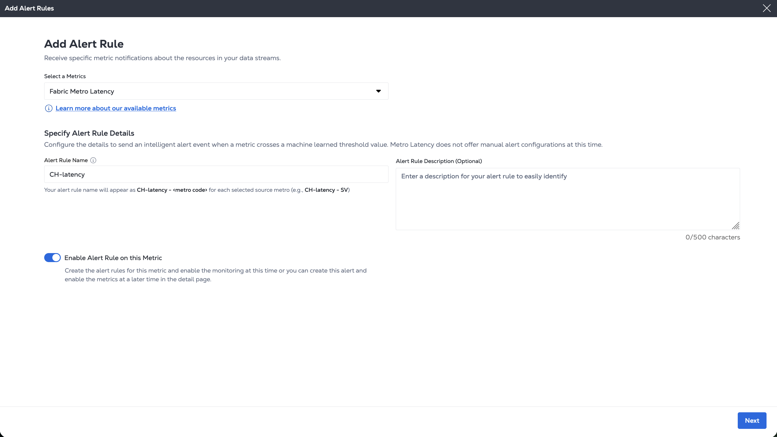

Para crear una regla de alerta inteligente, siga los mismos pasos para crear una alerta, y:
Seleccione la métrica de latencia metropolitana de Fabric en el menú desplegable Seleccionar una métrica.
Proporcione a su alerta un nombre y una descripción (opcional). Haga clic en Siguiente.

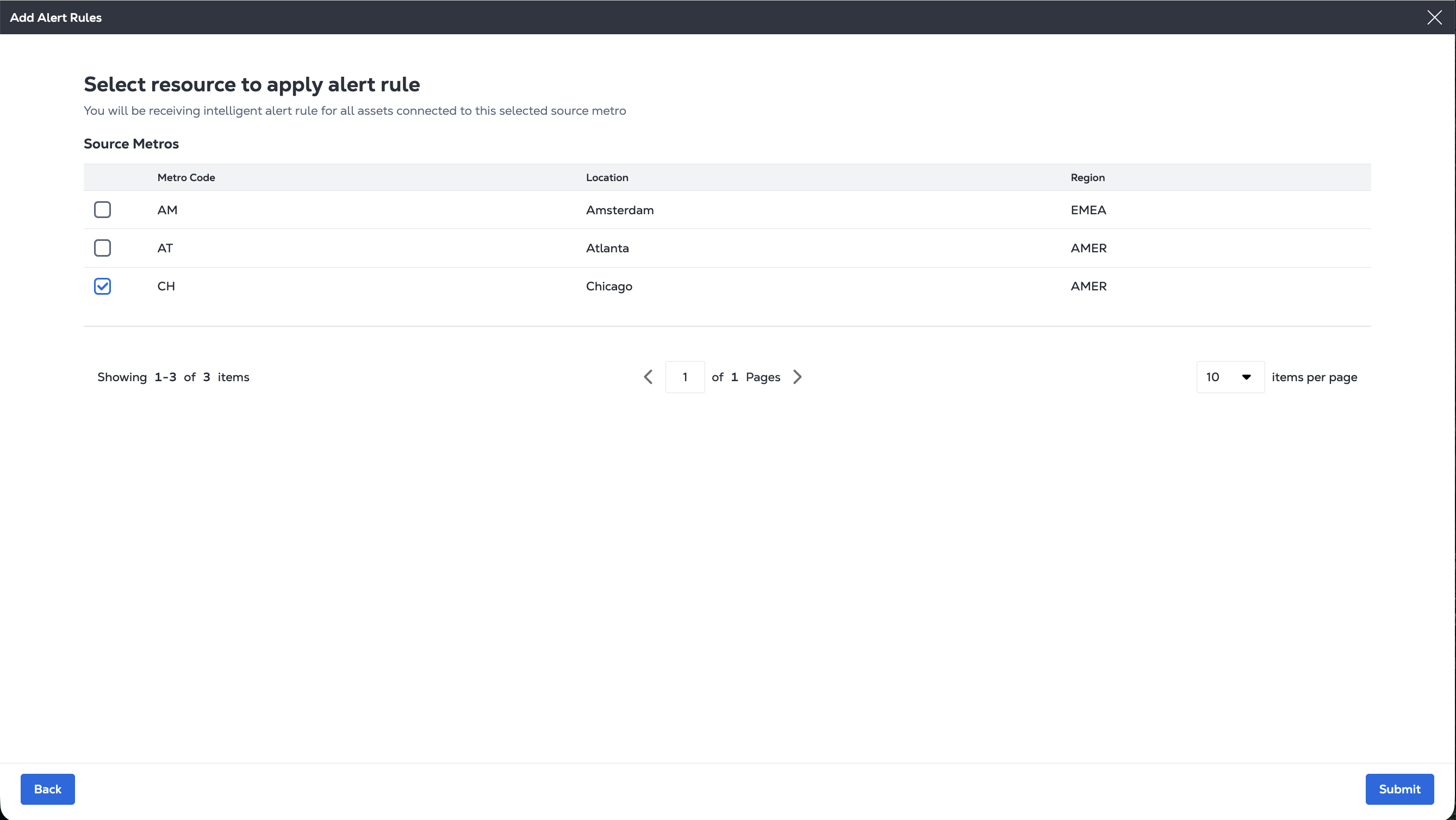

Seleccione un Metro o Metros a los que aplicar una regla de alerta inteligente.

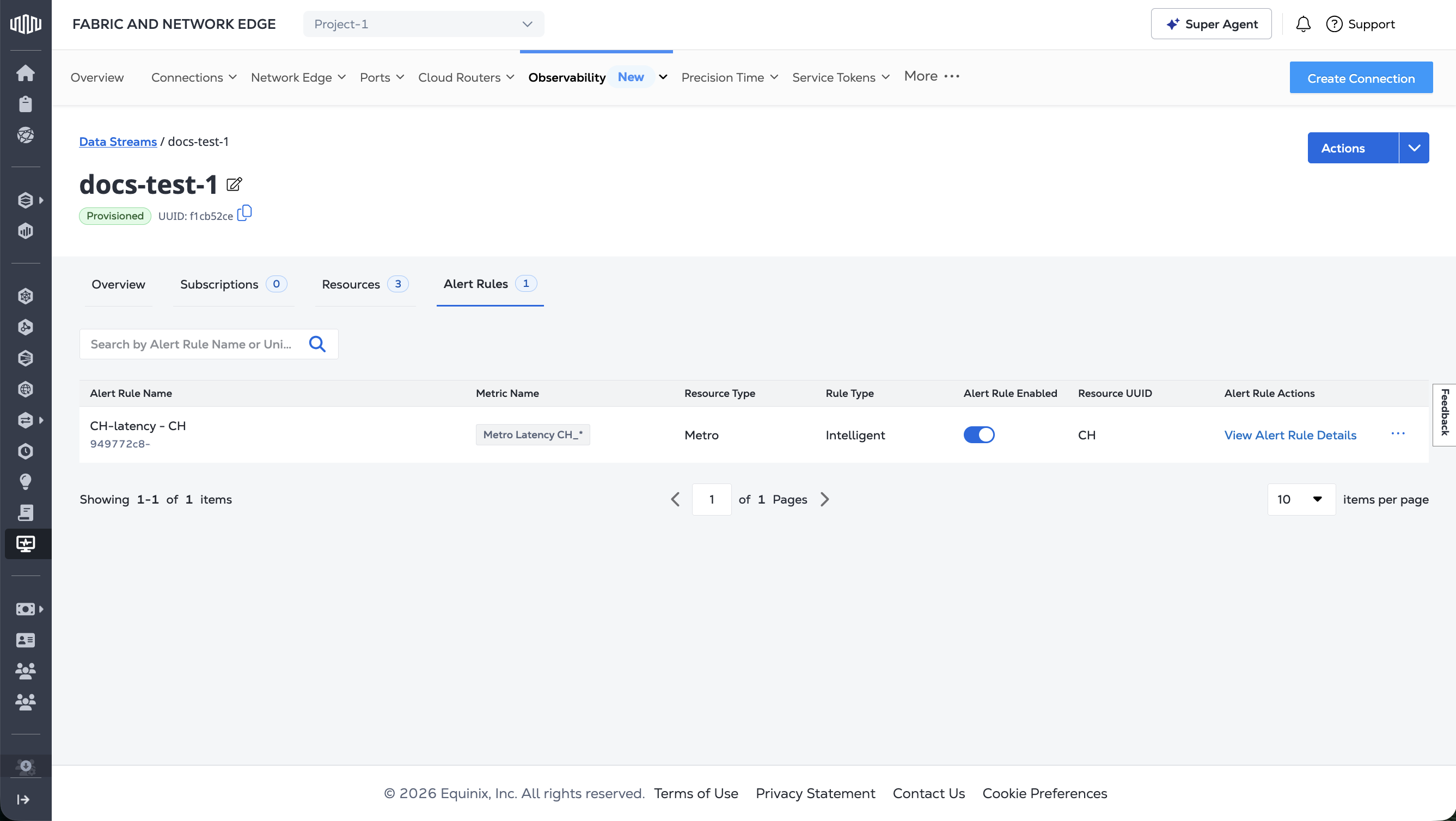

Haga clic en Enviar
Su alerta aparece en la lista de alertas.

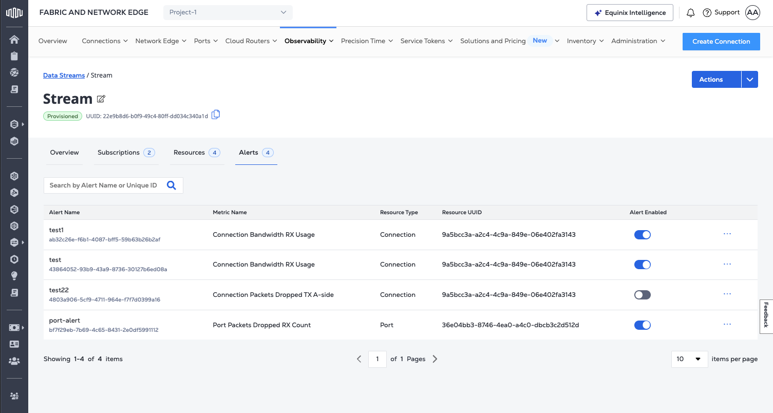

Para ver la lista de Alertas de un Flujo:
Haga clic en Alertas.

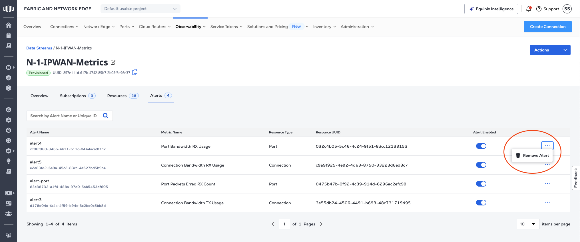

Para borrar una Alerta:
En la lista de alertas, haga clic en el menú de opciones del que desea eliminar y haga clic en Eliminar alerta.
