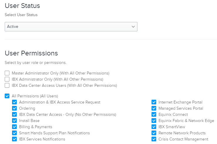

  5. Para Estado del usuario , seleccione el estado del usuario que desea incluir en el informe:
    • Activo
    • Desactivado
    • No activado
    • Dado de baja
    nota
    Las cuentas de usuario canceladas se desactivan permanentemente, mientras que las cuentas de usuario desactivadas pueden reactivarse posteriormente (si es necesario).
  6. Seleccione uno o varios permisos de usuario para incluirlos en el informe. Las opciones de permisos varían en función de si ha seleccionado Detalles del usuario distribuidor o Detalles del usuario del cliente.

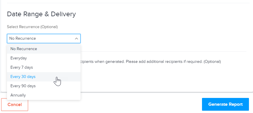

  7. Para generar automáticamente este informe diariamente, semanalmente, mensualmente o en otro programa, seleccione un intervalo de recurrencia en Rango de fechas y entrega.
  8. De forma predeterminada, el informe solo se le envía a usted. Para introducir direcciones de correo electrónico adicionales, haga clic en Añadir otro destinatario.
  9. Haga clic en Generar informe.
