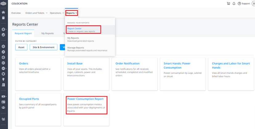

  2. En el menú de navegación global, haga clic en Informes
  3. En el menú Informes, seleccione Centro de informes .
  4. En la lista de informes disponibles, seleccione Informe de consumo de energía de Smart View .

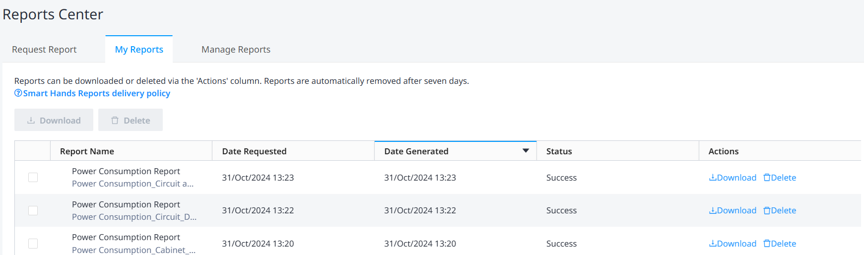

Para descargar y ver el informe, haga clic en Seguir en la pestaña Mis informes . El nuevo informe se muestra en la parte superior de la lista de informes.
