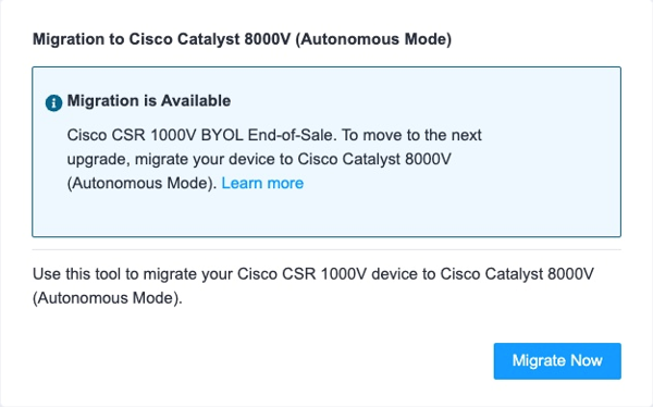

- Seleccione el dispositivo Cisco CSR1000V autoconfigurado que desea migrar. Aparecerá un banner indicando que Cisco CSR1000V BYOL ha finalizado su venta.
- Haga clic en la pestaña Herramientas.
- Haga clic en Migrar ahora.

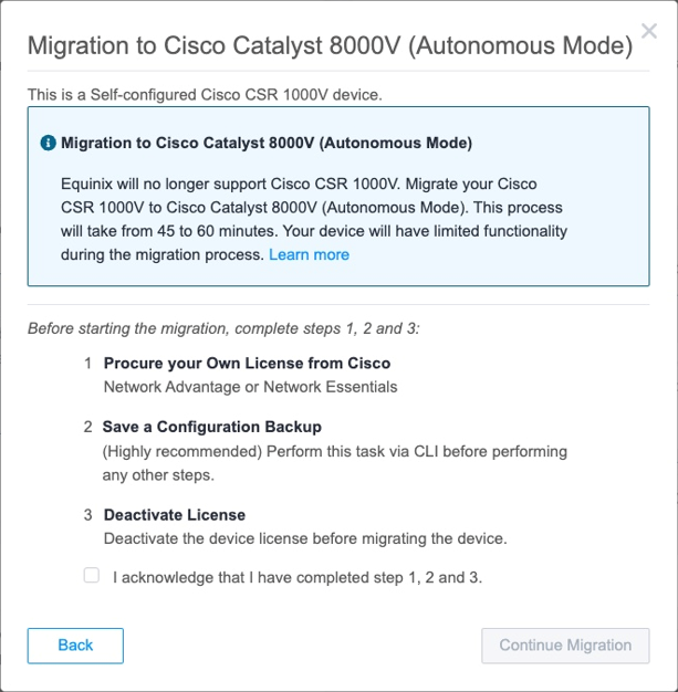

- Revise y complete los pasos:
- Obtenga su licencia de Cisco (Network Advantage o Network Essentials).
- Guardar una copia de seguridad de la configuración a través de CLI.
- Desactive la licencia antigua.
- Seleccione Reconozco que he completado los pasos 1, 2 y 3.
Haga clic en Continuar migración.

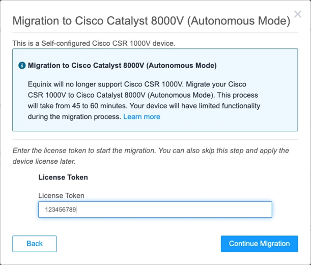

Introduzca el código de licencia y la URL del servidor de licencias inteligente. Este paso se puede omitir, y la licencia de su dispositivo se puede aplicar manualmente más tarde.

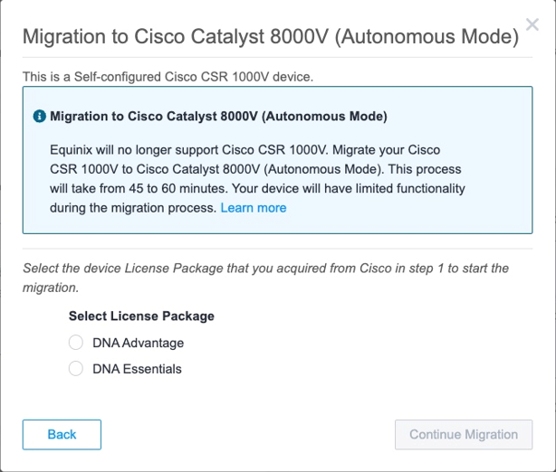

Seleccione su paquete de licencia (DNA Advantage o DNA Essentials).

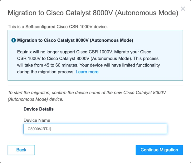

Confirme el nombre de host y el nombre de dispositivo del enrutador Catalyst8000V identificados por la herramienta de migración.
- El nombre del dispositivo es un identificador utilizado en el portal Network Edge.
- El nombre del host es un nombre configurado en su configuración VNF.
Si quieres cambiar esos nombres después de la migración, introduce el nombre del dispositivo y el nombre del host en los campos correspondientes.

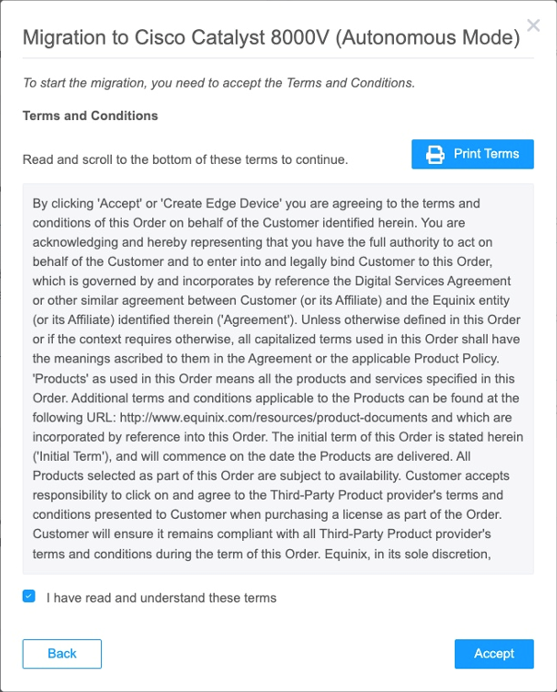

Revise los términos y condiciones de **** . Seleccione He leído y entiendo estos términoss y haga clic en Aceptar.

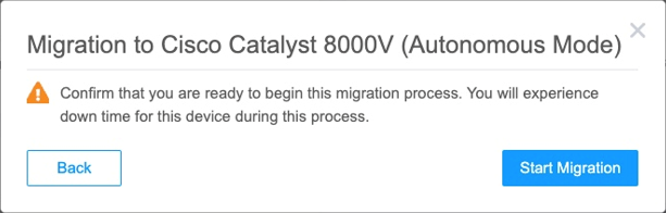

En el cuadro de confirmación, haga clic en Iniciar migración.

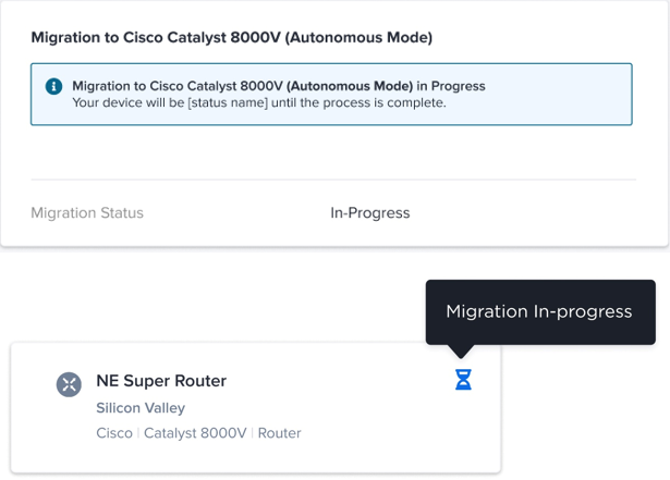

Una vez iniciada la migración, el estado en la sección Migración cambia a En curso. Verá el estado En curso en la sección de migración. Si pasa el ratón por encima de la tarjeta del dispositivo en la parte superior, el estado cambia a Migración En curso.
Cuando la migración se haya completado con éxito, el icono de estado de la página de detalles de su dispositivo cambiará a Provisioned.

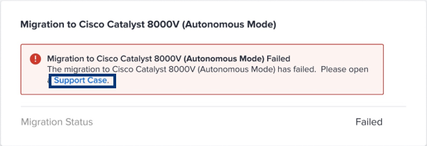

Si la migración falla, aparecerá un mensaje de advertencia. Haga clic en el enlace Caso de soporte para abrir un caso de soporte.
