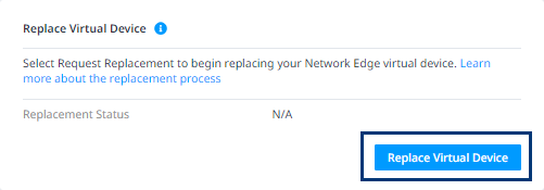

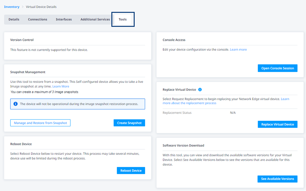

  4. Haga clic en el nombre del dispositivo y, a continuación, haga clic en Herramientas.
  5. En la sección Reemplazar dispositivo virtual, haga clic en Reemplazar dispositivo virtual .
    Haga clic en Solicitar reemplazo.

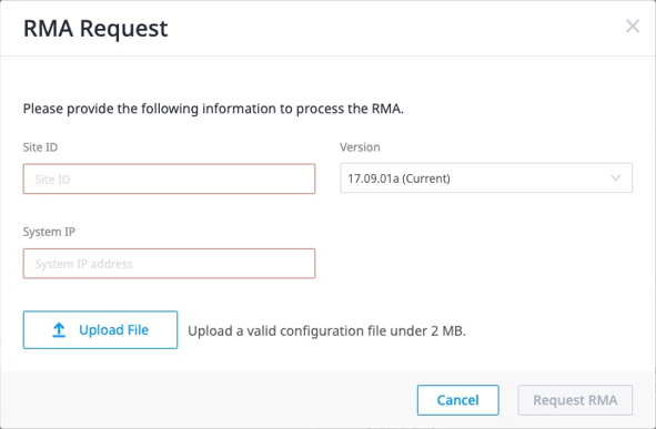

  6. En el BOX de solicitud, ingrese el ID del sitio , IP del sistema , y haga clic en Cargar archivo para cargar su archivo Bootstrap.
    información
    La IP del sistema debe ser diferente de la IP del dispositivo fallido. Sin embargo, se recomienda encarecidamente que utilice el mismo ID de sitio que el utilizado para el dispositivo que está reemplazando.
    nota
    La extensión de archivo Bootstrap debe ser .cfg y el tamaño del archivo no puede ser mayor de 2 MB.
  7. Haga clic en Solicitar.
  8. En el BOX Confirmar solicitud, haga clic en Enviar solicitud.

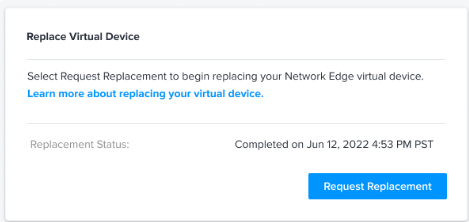

Mientras la solicitud de recuperación del dispositivo está en curso, el estado del dispositivo cambiará a Provisioning.
Una vez finalizado el proceso, el estado cambia a Completado e incluye una marca de tiempo. El estado de aprovisionamiento de dispositivos cambia a Provisided****.
Si algún problema impide que el proceso se complete correctamente, el estado se leerá fallado. Si se produce un fallo, abra un caso de soporte. Para obtener información sobre la apertura de un caso, vea Soporte.
