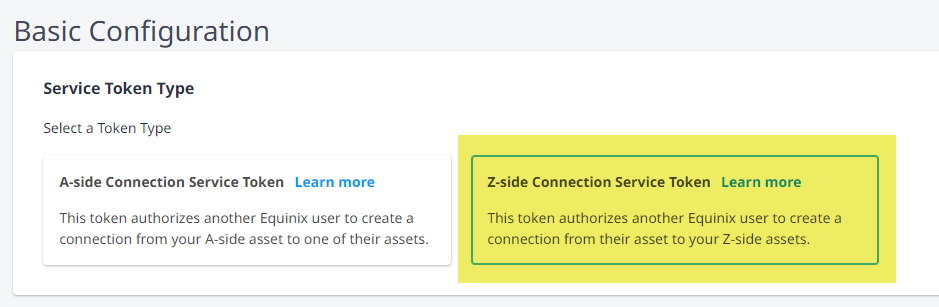

  1. Inicia sesión en el Equinix Customer Portal y navega hacia Network Edge.
  2. En el menú Tokens de servicio, seleccione Crear Token de servicio .
  3. En la sección Tipo de token de servicio, haga clic en token de servicio de conexión del lado Z .
