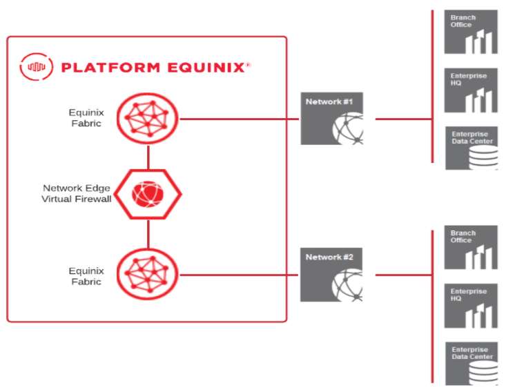

La topología que se muestra a continuación representa dos redes dispares que deben estar interconectadas como parte de una adquisición. La necesidad inmediata es implementar una solución ágil que pueda crear interconectividad entre las redes para permitir una mayor integración.
Esta solución reduce el número de dispositivos implementados y crea un único punto de control de seguridad entre las redes. También puede implementarlo en puntos de control distribuidos para la conectividad entre regiones si es necesario para cumplir los requisitos de rendimiento o normativos.
La comunicación entre las redes se proporciona mediante interconexiones privadas directas de capa 2 a través de Equinix Fabric, y el dispositivo Network Edge proporciona servicios de enrutamiento y seguridad de capa 3. El dispositivo Network Edge es una función de red virtual (VNF) alojada en la plataforma de virtualización de funciones de red (NFV) de Network Edge.

- Redes de empresa - La Red 1 y la Red 2 son las dos redes que deben interconectarse tras la adquisición.
- Proveedores de servicios de red (NSP): Los NSP proporcionan la conectividad de red para ingresar al Equinix Fabric. Cualquier proveedor que esté en Fabric se puede utilizar para la conectividad Network Edge.
- Traiga su propia conexión (BYOC): Network Edge solo puede conectarse a participantes de Fabric. Para los participantes que no estén en Fabric, los clientes pueden utilizar la función BYOC que permite llevar a cualquier proveedor de red a Fabric. Consulte la secciónInformación adicional a continuación para obtener más detalles.
- Equinix Fabric: El Equinix Fabric sirve como columna vertebral para interconectar la red 1 y la red 2. El Equinix Fabric se utiliza para construir rápidamente circuitos virtuales entre las redes y puede ajustar dinámicamente el ancho de banda en función de los requisitos a medida que avanza la integración.
