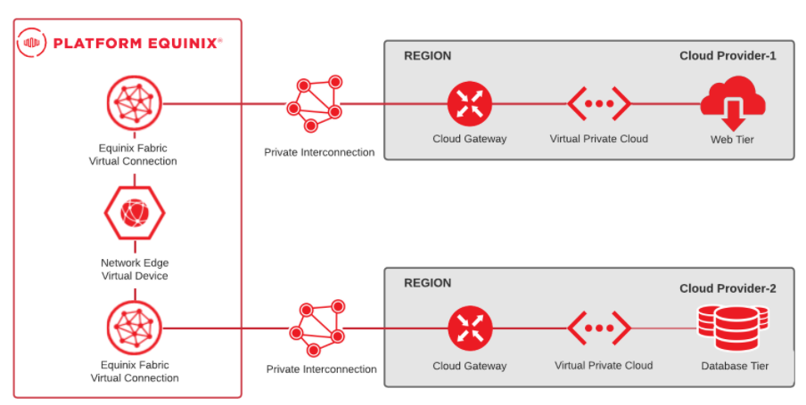

Arquitectura​
La topología multicloud en este escenario de arquitectura tiene un nivel web implementado en un proveedor de nube y un nivel de base de datos implementado con otro proveedor de nube en la misma región. Esta solución reduce el número de dispositivos implementados y crea una capa de abstracción en el extremo de varios proveedores de nube. Las empresas consideran esto útil para reducir la complejidad de la red y reducir potencialmente los costes de la conectividad de nube a nube.
La comunicación de red entre los niveles de aplicación se proporciona mediante interconexiones privadas directas de capa 2 a través de Equinix Fabric, y el dispositivo Network Edge proporciona servicios de capa 3. El dispositivo Network Edge es una función de red virtual (VNF) alojada en la plataforma de virtualización de funciones de red (NFV) de Network Edge.

  • Interconexión privada: Las interconexiones privadas de CSP son conexiones de socio de capa 2 o hospedadas que se conectan a Equinix Fabric. Las conexiones de socio o alojadas proporcionan un switch intermedio entre un dispositivo y los pares de TI del router CSP. Una vez establecida la interconexión privada de capa 2, puede configurar el emparejamiento de capa 3 con la puerta de enlace de CSP. Las interconexiones privadas evitan Internet.
  • Puerta de enlace a la nube: La puerta de enlace a la nube es un router definido por software que se crea una instancia en la red CSP y se conecta a la nube privada virtual. La puerta de enlace a la nube se utiliza para establecer emparejamiento de BGP con el dispositivo Network Edge y se asocia a la nube privada virtual (VPC), lo que proporciona accesibilidad entre las nubes.
  • Nube privada virtual - La VPC es una red virtual que sirve de contenedor para desplegar subredes y otras construcciones de red para instanciar servicios de computación y otros servicios de aplicación.
  • Niveles de aplicación: Una vez construida la VPC, se pueden implementar hosts según sea necesario para la aplicación. En este ejemplo de arquitectura, el cliente puede implementar IaaS para el nivel web, implementar el nivel de base de datos como IaaS o implementar como una solución PaaS. Con estos modelos de implementación, se puede acceder a todos los servicios a través de la interconexión privada.
