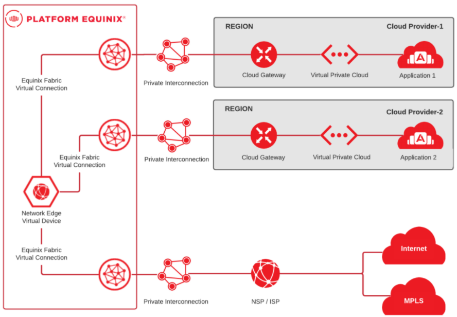

Arquitectura
La implementación de la rampa de acceso a la nube en esta arquitectura de referencia utiliza un único dispositivo SD-WAN Network Edge, que se conecta a tres CSP diferentes, así como a un proveedor de servicios de red (NSP) para la conectividad WAN.
La comunicación entre todos estos diferentes entornos (CSP y NSP) se facilita a través de la conectividad privada a través de Equinix Fabric. Las entradas y opciones para establecer conectividad varían entre los proveedores de servicios en la nube, pero cada CSP está bien documentado.
La conectividad del proveedor de servicios de red se puede lograr a través de una interconexión definida por software (para socios seleccionados) o una transferencia física mediante el flujo de trabajo Bring Your Prown Connection (BYOC). Al final de este documento se encontrarán más detalles sobre ambos.
El dispositivo SD-WAN es responsable tanto de la terminación del Fabric SD-WAN superpuesto en el lado WAN, como del enrutamiento subyacente hacia y entre los diferentes entornos de nube.
Componentes de Equinix
- Equinix Fabric – Equinix Fabric es una plataforma de conmutación que proporciona conectividad privada a una amplia selección de proveedores que son participantes en Fabric. Los circuitos virtuales se aprovisionan en Fabric mediante redes definidas por software para establecer conectividad con los proveedores que están conectados a Fabric. Se pueden crear conexiones virtuales mediante el portal del cliente o las API.
- Equinix Network Edge – Network Edge es una plataforma NFV compatible con ETSI que aloja VNF (enrutadores, cortafuegos y SD-WAN) de varios proveedores como Cisco, Juniper, Palo Alto Networks, Fortinet, Versa, Aruba y punto de control. Las VNF se pueden implementar en tiempo real y, una vez implementadas, puede comenzar a crear conexiones virtuales con proveedores en Fabric.
Componentes del proveedor de servicios en la nube (CSP)
- Interconexión privada: Las interconexiones privadas de CSP son conexiones de socio de capa 2 o hospedadas que se conectan a Equinix Fabric. Las conexiones de socio o alojadas proporcionan un switch intermedio entre un dispositivo y los pares de TI del router CSP. Una vez establecida la interconexión privada de capa 2, puede configurar el emparejamiento de capa 3 con la puerta de enlace de CSP. Las interconexiones privadas evitan Internet.
- Puerta de enlace a la nube: La puerta de enlace a la nube es un router definido por software que se crea una instancia en la red CSP y se conecta a la nube privada virtual. La puerta de enlace a la nube se utiliza para establecer emparejamiento de BGP con el dispositivo Network Edge y se asocia a la nube privada virtual (VPC), lo que proporciona accesibilidad entre las nubes.
- Nube privada virtual - La VPC es una red virtual que sirve de contenedor para desplegar subredes y otras construcciones de red para instanciar servicios de computación y otros servicios de aplicación.
Proveedor de servicios de red
- Interconexión privada: Dependiendo del nivel de integración que tenga un NSP con Equinix Fabric, la conectividad puede ser a través de una interconexión definida por software (para proveedores seleccionados y preintegrados) o el flujo de trabajo BYOC (para proveedores de servicios que no están integrados en Fabric). Los clientes aún deben mantener un contrato/acuerdo con el NSP para una conectividad más allá de la interconexión privada facilitada por Equinix Fabric.
