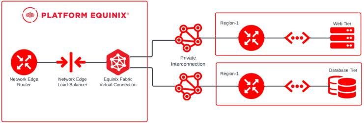

Arquitectura​
La topología de esta arquitectura de referencia tiene un nivel web implementado en un proveedor de nube y un nivel de base de datos implementado con otro proveedor de nube en la misma región. Esta solución reduce el número de dispositivos implementados y crea una capa de abstracción en el extremo de varios proveedores de nube. Las empresas encuentran esto muy útil como medio para reducir la complejidad de la red y proporcionar un equilibrio de carga de aplicaciones en el perímetro.
La comunicación de red entre los niveles de aplicación se proporciona mediante interconexiones privadas directas de capa 2 a través de Equinix Fabric, con los dispositivos Network Edge que proporcionan funciones de equilibrio de carga y enrutamiento. El dispositivo Network Edge es una función de red virtual alojada en una plataforma de virtualización de funciones de red (NFV).

  • Equinix Fabric – Equinix Fabric es una plataforma de conmutación que proporciona conectividad privada a una amplia selección de proveedores que son participantes en Fabric. Los circuitos virtuales se aprovisionan en Fabric mediante redes definidas por software para establecer conectividad con los proveedores que están conectados a Fabric. Se pueden crear conexiones virtuales mediante el portal del cliente o las API.
  • Equinix Network Edge – Network Edge es una plataforma NFV compatible con ETSI que aloja VNF (equilibradores de carga, enrutadores, cortafuegos y SDWAN) de varios proveedores. Las VNF se pueden implementar en tiempo real y, una vez implementadas, los clientes pueden comenzar a crear conexiones virtuales con los proveedores en Fabric.
Componentes del proveedor de servicios en la nube (CSP)​
  • Interconexión privada: Las interconexiones privadas de CSP son conexiones de socio de capa 2 o hospedadas que se conectan a Equinix Fabric. Las conexiones de socio o alojadas proporcionan un switch intermedio entre un dispositivo y los pares de TI del router CSP. Una vez establecida la interconexión privada de capa 2, puede configurar el emparejamiento de capa 3 con la puerta de enlace de CSP. Las interconexiones privadas evitan Internet.
  • Puerta de enlace a la nube: La puerta de enlace a la nube es un router definido por software que se crea una instancia en la red CSP y se conecta a la nube privada virtual. La puerta de enlace a la nube se utiliza para establecer emparejamiento de BGP con el dispositivo Network Edge y se asocia a la nube privada virtual (VPC), lo que proporciona accesibilidad entre las nubes.
  • Nube privada virtual - La VPC es una red virtual que sirve de contenedor para desplegar subredes y otras construcciones de red para instanciar servicios de computación y otros servicios de aplicación.
  • Niveles de aplicación: Una vez construida la VPC, se pueden implementar hosts según sea necesario para la aplicación. En este ejemplo de arquitectura, el cliente puede implementar IaaS para el nivel web, implementar el nivel de base de datos como IaaS o implementar como una solución PaaS. Con estos modelos de implementación, se puede acceder a todos los servicios a través de la interconexión privada. El equilibrador de carga de aplicación proporciona capacidades avanzadas de equilibrio de carga según sea necesario para requisitos empresariales y de alta disponibilidad.
