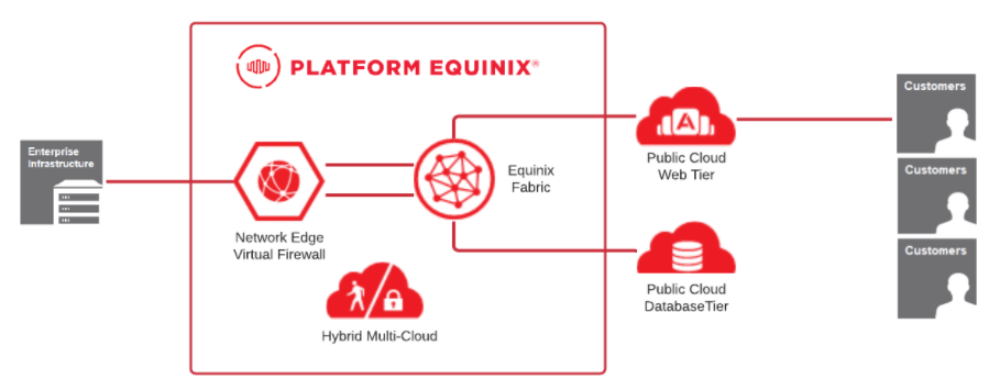

Arquitectura​
La topología multicloud híbrida en este escenario de arquitectura de referencia tiene un nivel web implementado en un proveedor de nube y un nivel de base de datos implementado con otro proveedor de nube en la misma región. El único componente de acceso público de la aplicación es el nivel web. Todos los demás componentes deben estar protegidos, incluida la infraestructura empresarial, que también proporciona servicios a la aplicación, y deben estar cerca de los demás componentes debido a los requisitos de latencia.
Esta solución reduce el número de dispositivos implementados y crea un único punto de control de seguridad entre todos los niveles de aplicación. Para las empresas, se reduce la complejidad de la red, lo que reduce los costes de la conectividad de nube a nube y mejora la seguridad.
La comunicación de red entre los niveles de aplicación se proporciona mediante interconexiones privadas directas de capa 2 a través de Equinix Fabric, y el dispositivo Network Edge proporciona servicios de enrutamiento y seguridad de capa 3. El dispositivo Network Edge es una función de red virtual (VNF) alojada en la plataforma de virtualización de funciones de red (NFV) de Network Edge.
Infraestructura empresarial que se conecta a través de un cortafuegos virtual de Network Edge y Equinix Fabric a niveles de nube pública
Componentes de Equinix​

  • Interconexión privada: Las interconexiones privadas del proveedor de servicios en la nube (CSP) son conexiones alojadas o de socio de capa 2 que se conectan a Equinix Fabric. Las conexiones de socio o alojadas proporcionan un switch intermedio entre un dispositivo y los pares de TI del router CSP. Una vez establecida la interconexión privada de capa 2, puede configurar el emparejamiento de capa 3 con la puerta de enlace de CSP. Las interconexiones privadas evitan Internet.
  • Nivel web de nube pública: El nivel web de nube pública aloja los servidores web que están expuestos en Internet pública para la conectividad del usuario. Este nivel también proporciona servicios de Internet que son proporcionados por el proveedor de nube pública o por un proveedor de servicios de Internet que está en Fabric.
  • Nivel de base de datos de nube pública: El nivel de base de datos de nube pública aloja los servicios PaaS de base de datos que están interconectados con el nivel web. Este nivel está protegido por el dispositivo de seguridad virtual, porque el tráfico entre el nivel web y el nivel de base de datos debe atravesar el punto de control de seguridad.
  • Infraestructura empresarial: La infraestructura empresarial aloja servicios privados para la aplicación. Esta infraestructura puede alojarse en un data center Equinix, proporcionado por Equinix Metal, o alojado en otra ubicación. El único requisito es que Equinix Fabric pueda llegar a la infraestructura.
