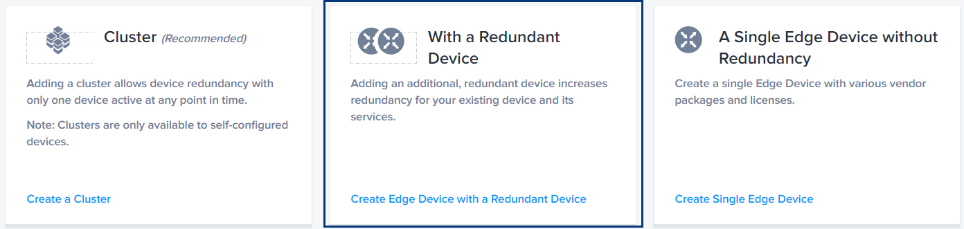

La primera opción de Alta Disponibilidad (HA) lanzada en Network Edge fue la capacidad de implementar VNF con redundancia. Al crear un dispositivo en el portal Equinix, HA es la opción intermedia etiquetada con un dispositivo secundario de alta disponibilidad.
Al elegir esta opción se crean dos dispositivos que se agrupan lógicamente en el portal de Equinix. Los dispositivos se pueden instalar en el mismo metro de Equinix (el más común) o se pueden desplegar en diferentes metros (por ejemplo, Chicago y Dallas). Un VNF se designa como primario y el otro es secundario. Los dispositivos redundantes solo se pueden implementar en pares y admiten vínculos de dispositivos configurados manualmente que habilitan características adicionales específicas del proveedor.

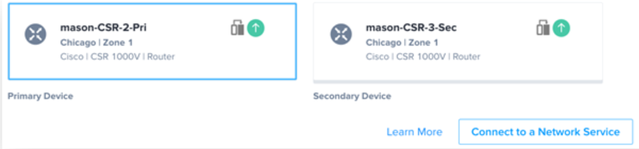

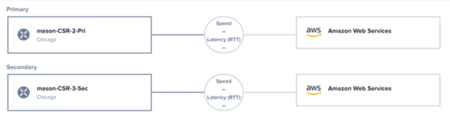

Los dispositivos redundantes en Network Edge se muestran en el portal Equinix como se muestra en la Figura 2. Esto garantiza una metodología consistente, ya que los servicios y las conexiones se crean en los dispositivos redundantes. Se pueden crear conexiones virtuales a uno o ambos dispositivos.
Los dispositivos redundantes son útiles para los clientes que requieren dos planos de datos de reenvío activo (Activo/Activo) en pilas de hardware separadas. Es común configurar características de resiliencia adicionales (por ejemplo, HSRP, GLBP, VRRP, etc.) en los dispositivos para crear un plano de datos redundante. Como se señaló anteriormente, el enlace de dispositivo requerido para estas opciones debe ser construido manualmente.
En resumen, la opción de implementación de dispositivos redundantes de Network Edge es una solución en la que los clientes implementarían dos dispositivos trabajando juntos para garantizar una experiencia consistente en el plano de datos. Esto se logra a través de enrutamiento (múltiples rutas de costo iguales) o configuración adicional de las características de resiliencia L3 como HSRP, etc.

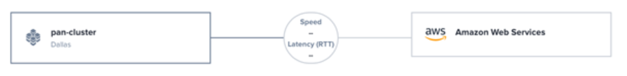

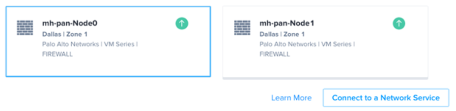

Los dispositivos agrupados se tratan como un solo dispositivo en el portal de Equinix. Las conexiones virtuales que se construyen en el clúster están conectadas a ambos dispositivos, pero solo se muestran como una sola conexión, porque la unidad de espera hereda las conexiones de la unidad activa.
