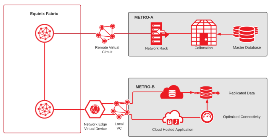

Este escenario de arquitectura de referencia consiste en una base de datos principal implementada en un cabinet de Equinix Colocation en el área metropolitana A que debe replicarse en una base de datos alojada en la nube en el área metropolitana B. No hay planes para implementar hardware en el área metropolitana B, por lo que todos los componentes deben implementarse virtualmente. Metro B también incluye una aplicación alojada que tendrá acceso a los datos de la base de datos replicada. Para optimizar el rendimiento de la aplicación, la aplicación alojada y la base de datos replicada deben estar muy cerca.
La comunicación de red entre las ubicaciones del área metropolitana es proporcionada por Equinix Fabric a través de un circuito virtual remoto. Las conexiones de baja latencia entre la base de datos replicada y la aplicación alojada se proporcionan a través de circuitos virtuales locales, que interconectan la aplicación a la base de datos replicada alojada en diferentes proveedores de nube.
Colocation en el área metropolitana A conectado a través de Equinix Fabric a un dispositivo virtual de Network Edge y aplicación en la nube en el área metropolitana B.

  • Equinix Fabric – Equinix Fabric es una plataforma de conmutación que proporciona conectividad privada a una amplia selección de proveedores que son participantes en Fabric. Los circuitos virtuales se aprovisionan en Fabric mediante redes definidas por software para establecer conectividad con los proveedores que están conectados a Fabric. Se pueden crear conexiones virtuales mediante el portal del cliente o las API.
  • Equinix Network Edge – Network Edge es una plataforma NFV compatible con ETSI que aloja funciones de red virtual (VNF) (enrutadores, cortafuegos y SD-WAN) de varios proveedores como Cisco, Juniper, Palo Alto, Fortinet, Versa, Aruba y punto de control. Las VNF se pueden implementar en tiempo real y, una vez implementadas, puede comenzar a crear conexiones virtuales con proveedores en Fabric.
  • Circuito virtual remoto: Los circuitos virtuales remotos se utilizan para construir circuitos de capa 2 a través de Fabric. La capa subyacente de la capa 2 se une mediante una combinación de VNI y VLAN para que pueda formar adyacencias de la capa 2 para establecer la conectividad de la capa 3. El ancho de banda del circuito virtual se puede ajustar dinámicamente a medida que cambian las necesidades de la aplicación.
  • Circuito virtual local - Los circuitos virtuales locales funcionan igual que los circuitos virtuales remotos y se despliegan dentro del mismo metro cuando se crean interconexiones con participantes de Fabric.
  • Rack/Colocation de red: El equipo de red y la base de datos principal estarían alojados en un centro de datos Equinix en el área metropolitana A y el equipo de red estaría conectado al Equinix Fabric. El equipo de red en el rack de red establecería emparejamiento de capa 3 a través del circuito virtual remoto al dispositivo virtual Network Edge en el área metropolitana B.
