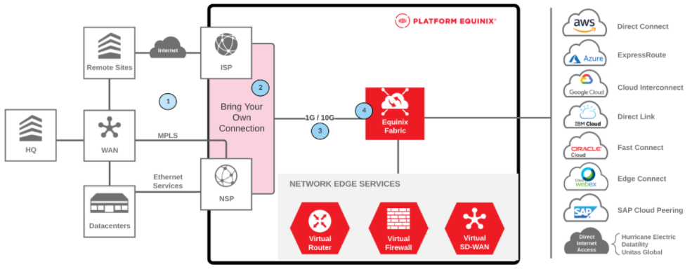

Arquitectura​
Componentes​
  1. Proveedor de servicios de red
    • Servicios Ethernet de capa 2 / MPLS de capa 2,5 / Internet de capa 3
    • Servicio NSP suministrado como etiquetado o sin etiquetar (802.1q o 802.1ad)
    • Traspaso - SMF
  2. Instalaciones de proveedores de servicios de red
    • Carta de autorización (LOA) / Asignación de instalaciones de canal (CFA)
    • Ubicación de amarre NSP
    • Despliegue del dispositivo de interfaz de red (NID)- Demarcación NSP
  3. Equinix Physical Cross Connect
    • El técnico de IBX de Equinix amplía el circuito físico desde el panel de conexiones de NSP
    • 1G / 10G
    • Circuito dedicado
  4. Puerto de Fabric remoto Network Edge
    • Terminación física del circuito de conexión cruzada a un puerto dedicado en Equinix Fabric.
    • Conexión virtual NSP designada asociada con los servicios VNF de Network Edge
    • Conexión virtual escalable al máximo de puertos físicos
