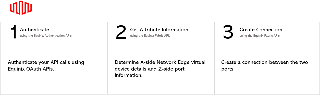

Requisitos previos de la API de Fabric​
  1. Autenticar - Envíe sus credenciales de usuario, ID de cliente y secreto de cliente para OAuth2 autenticación. Consulte Autenticación de API para obtener instrucciones sobre cómo llamar a OAuth API para validar y autenticar sus credenciales.
  2. Determine su información de A-Side. Recupere la información de sus dispositivos Network Edge con los dispositivos Obtener dispositivos virtuales o Obtener dispositivo virtual {uuid}. Puede elegir cualquier interfaz disponible en el dispositivo para su conexión. Sin embargo, Equinix seleccionará una interfaz si no especifica una.
  3. Recupere la información de sus puertos de Equinix Fabric con la solicitudGet All Ports API.
Conexión a un puerto remoto no etiquetado​
Para crear una conexión desde un dispositivo Network Edge a un puerto remoto con tráfico sin etiquetar, envíe una POST solicitud al /fabric/v4/connections punto final. Especifique los detalles de configuración de su conexión en el cuerpo de la solicitud.
