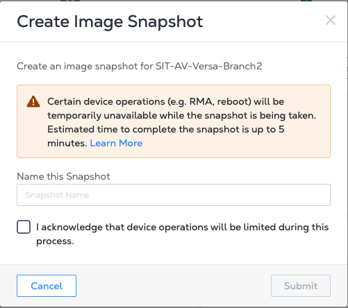

En la tarjeta Gestión de instantáneas, haga clic en Crear instantánea.
En el indicador Crear instantánea de imagen, introduzca un Nombre para esta imagen de copia de seguridad y seleccione Soy consciente de que las operaciones del dispositivo estarán limitadas durante este proceso. Tenga en cuenta que el tiempo estimado para completar la instantánea puede variar en función del tamaño de la VNF.
Haga clic en Enviar para iniciar el proceso de instantánea. Aparecerá otro aviso indicando que la copia de seguridad de la imagen está en curso. Haga clic en Volver al detalle del dispositivo o X para cerrar este aviso.
