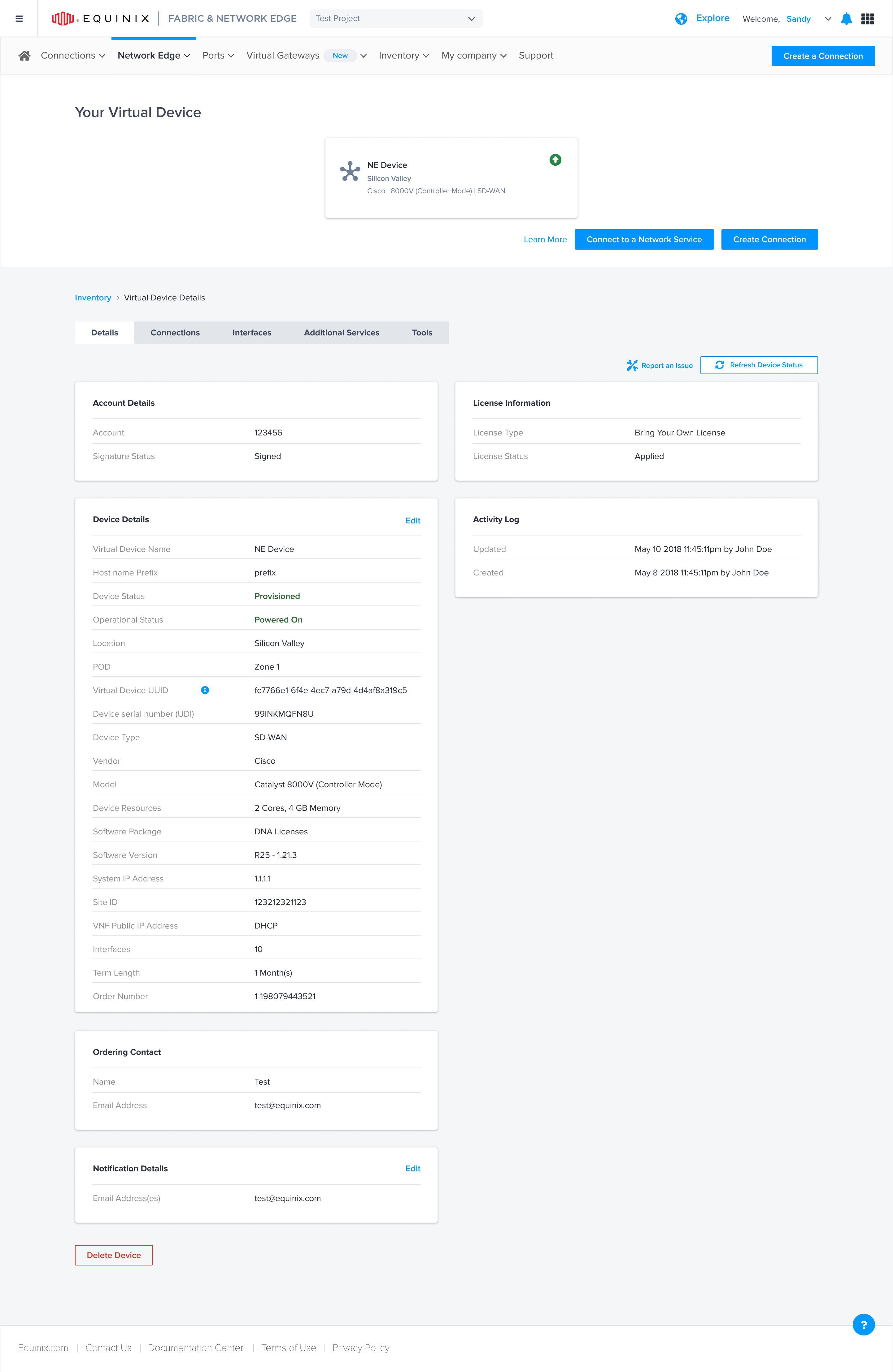

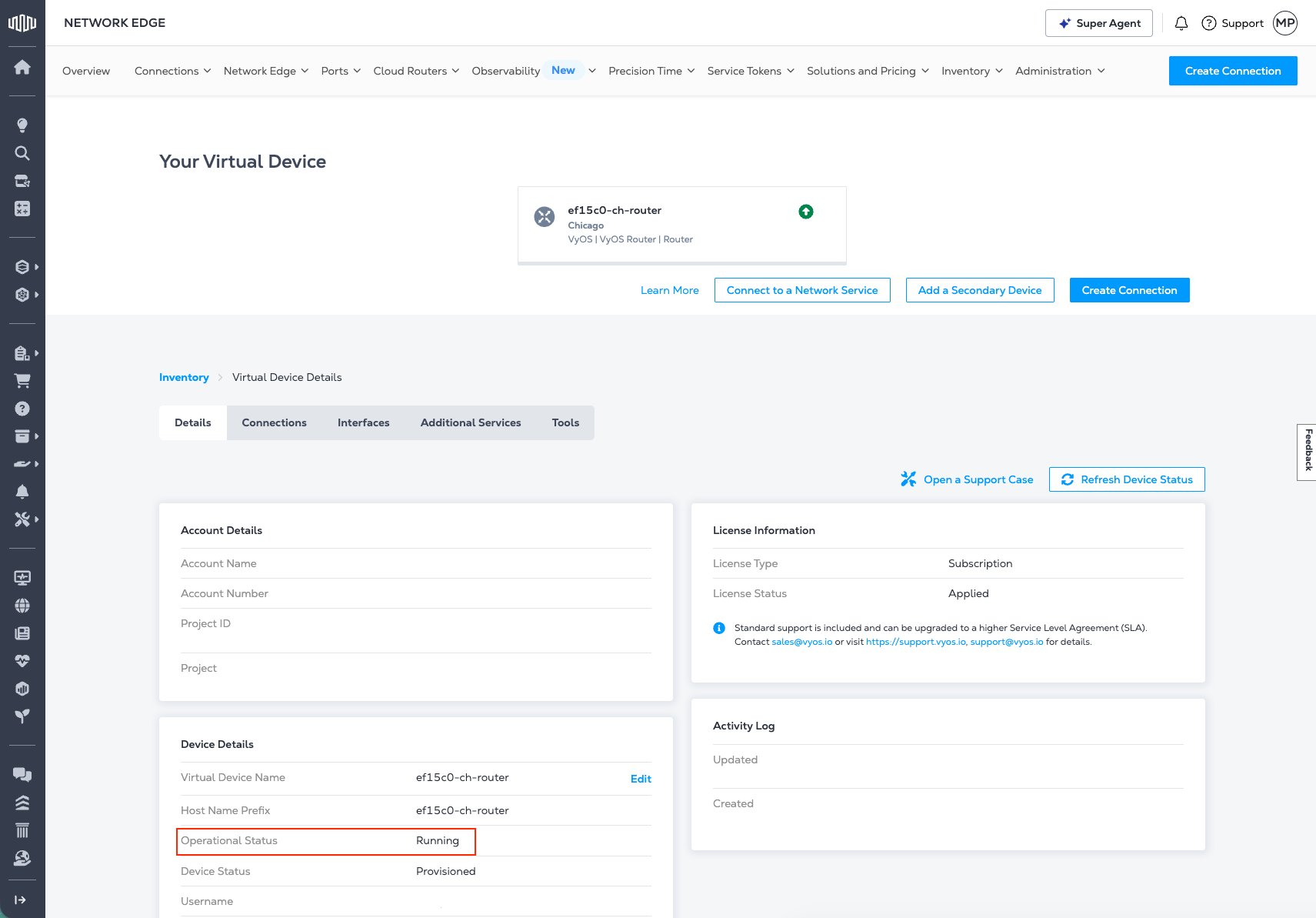

Ver el estado operativo​
Puede ver el estado operativo de una VNF en la página Detalles del dispositivo virtual en Equinix Customer Portal.
La sección Detalles del dispositivo muestra el estado operativo actual del VNF.
Para obtener más información sobre la sección Detalles del dispositivo, consulte Detalles del dispositivo virtual .

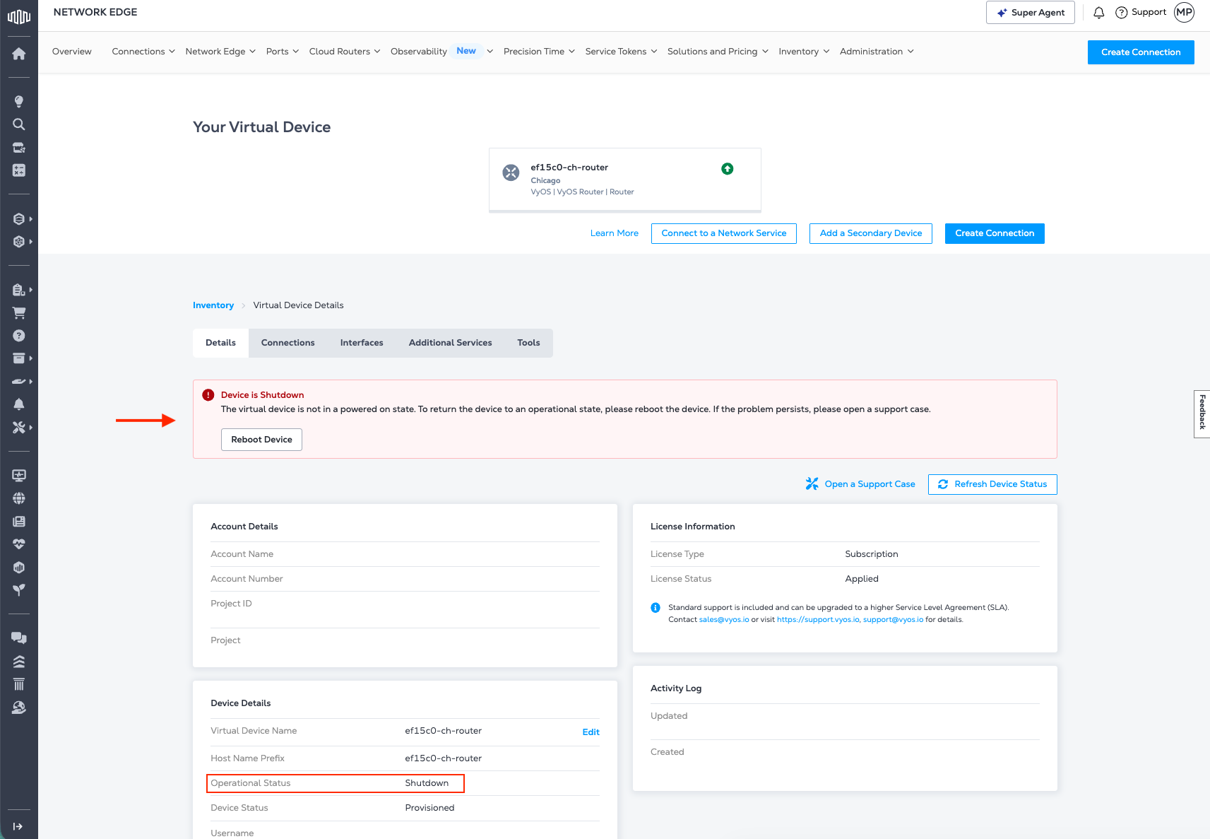

Cuando una VNF cambia de Ejecución a Apagada, se muestra el nuevo estado y una advertencia le pide que reinicie el dispositivo para restaurar la VNF a Ejecución. Un usuario que ha iniciado sesión con permiso para reiniciar el dispositivo puede hacerlo.
Dispositivo Network Edge que muestra el estado de apagado y la advertencia de reinicio del dispositivo

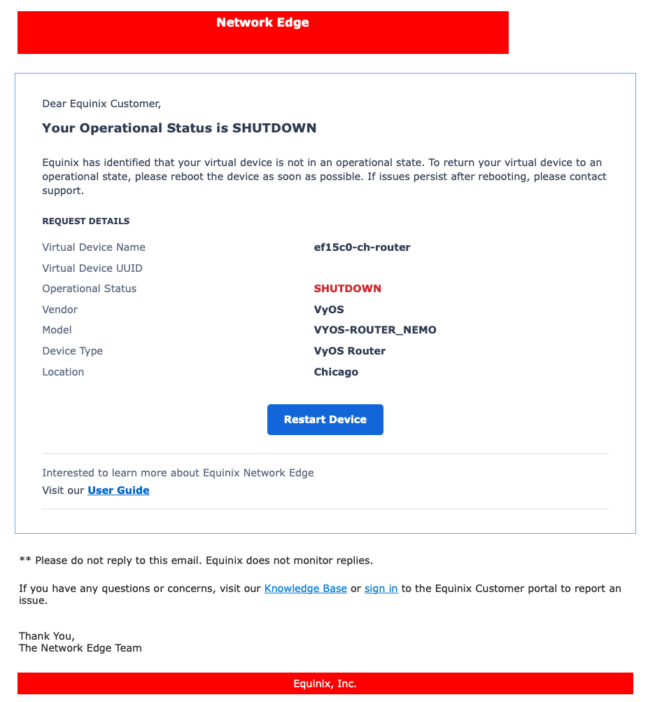

Apagar notificación por correo electrónico​
En caso de que una VNF pase a un estado de cierre, se enviará una notificación por correo electrónico a la(s) dirección(es) de correo electrónico definida en Detalles de las notificaciones .
