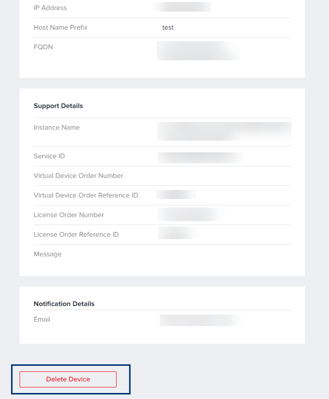

  3. Haga clic en el dispositivo que desea eliminar. Se mostrará la página Detalles del dispositivo virtual.

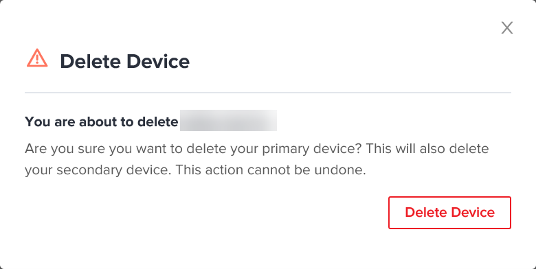

  4. Desplácese hasta la parte inferior de la página Detalles del dispositivo y haga clic en Eliminar dispositivo.
  5. En la confirmación de Eliminar dispositivo, haga clic en Eliminar dispositivo.
Network Edge comenzará el proceso de desaprovisionamiento. Este proceso puede tardar hasta varios minutos en completarse. Una vez que se elimine el dispositivo, aparecerá un registro del dispositivo eliminado en su inventario, pero los detalles del dispositivo ya no contendrán estado, números de serie, registro u otros elementos clave.

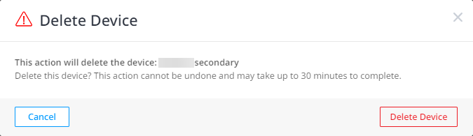

  5. En el símbolo Eliminar dispositivo, seleccione su dispositivo secundario y haga clic en Siguiente.
  6. En la confirmación Eliminar dispositivo, haga clic en Eliminar dispositivo.
