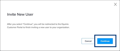

El administrador principal puede enviar correos electrónicos de invitación para agregar más usuarios en la organización. El administrador también puede agregar usuarios individuales o masivos desde Equinix Customer Portal.
Para añadir varios usuarios:

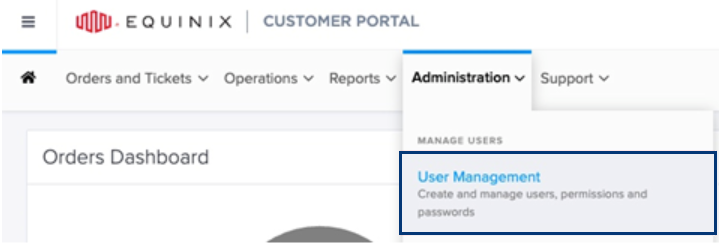

  1. Inicie sesión y abra el Equinix Customer Portal: Fabric Dashboard como el administrador principal.
  2. Haga clic en el icono de menú para navegar a Equinix Customer Portal.
  3. En el Portal del cliente, seleccione Administración de usuarios en el menú Administración.
    nota
    Toda la gestión relacionada con el usuario se puede hacer desde el menú Administración.

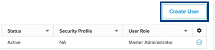

  4. Haga clic en Crear usuario.

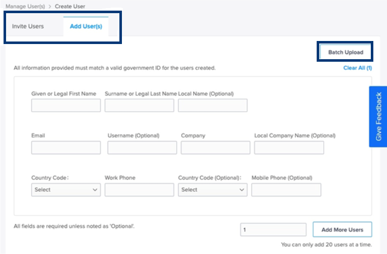

La siguiente tabla resume los flujos de trabajo de adición de usuarios:
Flujo de trabajoDescripciónPróxima acción
Invitación por correo electrónicoEnviar invitación a la dirección de correo electrónico del usuarioEl usuario recibe una invitación por correo electrónico. El usuario debe completar la información de contacto del usuario, credenciales, código PIN y preguntas de seguridad. Una vez completado el registro del usuario, el administrador principal debe aprobar el nuevo usuario y luego la activación habilitando el acceso al portal del cliente y el permiso Network Edge.
Adición de uno o varios usuariosAdministrador para completar la información de contacto del usuario, incluida la dirección de correo electrónico para iniciar el registro. Agregue hasta 20 usuarios a la vez utilizando el formulario Agregar usuario.El usuario recibe el nombre de usuario asignado, así como el PIN temporal y el enlace de activación en correos electrónicos separados. El usuario inicia la activación de la cuenta creando preguntas de contraseña, PIN y seguridad. Una vez completado el registro de usuario, el administrador principal debe aprobar el nuevo usuario y, a continuación, activar los usuarios asignando permisos de Network Edge. Si el usuario no recibe un correo electrónico de activación, inicie la activación habilitando el acceso al portal del cliente y el permiso de Network Edge que se describen en la sección siguiente. Después de habilitar el permiso, inicie el proceso Crear contraseña, que desencadena un correo electrónico de creación de contraseña.
Carga por lotes para añadir uno o varios usuariosAdministrador para cargar la hoja de cálculo con la información de contacto del usuario, incluida la dirección de correo electrónico. Portal rellena automáticamente la información del usuario basada en el archivo cargado para agregar varios usuarios.El usuario recibe el nombre de usuario asignado, así como el PIN temporal y el enlace de activación en correos electrónicos separados. El usuario inicia la activación de la cuenta creando preguntas de contraseña, PIN y seguridad. Una vez completado el registro del usuario, el administrador principal debe aprobar el nuevo usuario y luego activarlo habilitando el acceso al portal del cliente y el permiso Network Edge.

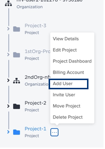

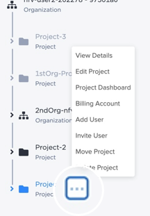

Añadir usuarios mediante Identity and Access Management (IAM)​
IAM le da una mejor comprensión de su jerarquía de recursos. Administre sus recursos (dispositivos virtuales y conexiones) con límites definidos organizativamente. Los administradores inician el flujo de trabajo de agregar usuarios en el portal deadministración de identidades y acceso.
  1. Inicie sesión en el portal degestión de identidades y accesos.
  2. En el menú Recursos, haga clic en Jerarquía de organización .
  3. Haga clic en el menú situado junto a la organización o el proyecto al que desea añadir un usuario.
  4. Seleccione Agregar usuario.
  5. Haga clic en Continuar
Para agregar varios usuarios, consulte Agregar varios usuarios.
Para obtener más información, consulte la documentación deIdentity and Access Management.

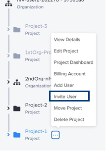

Invitar usuarios (IAM)​
Para invitar a un usuario:
  3. Haga clic en el menú situado junto a la organización o el proyecto al que desea invitar a un usuario.
  4. Seleccione Invitar usuario.

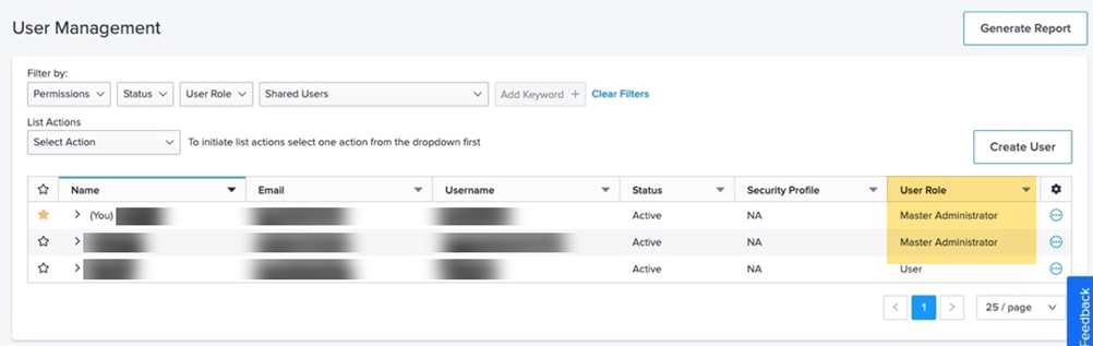

Solo un administrador principal puede asignar privilegios de administrador principal a otro usuario. Para designar a un usuario existente como administrador principal:
  1. Inicie sesión y abra el Equinix Customer Portal: Tablero de instrumentos de tela .
  2. En el menú Administración, seleccione Administración de usuarios .
  3. Localice el usuario existente que desea designar como administrador principal y haga clic en el menú de opciones.
  4. Seleccione Administrar permiso.
  5. Haga clic en la ficha Permisos y seleccione Solicitud de servicios de acceso a Administración y IBX .
  6. Seleccione Privilegios de administrador y en la sección Tipo de administrador, asegúrese de que el administrador principal esté seleccionado.
Vaya a Administración y seleccione Administración de usuarios para ver que el rol de usuario es ahora Administrador principal.

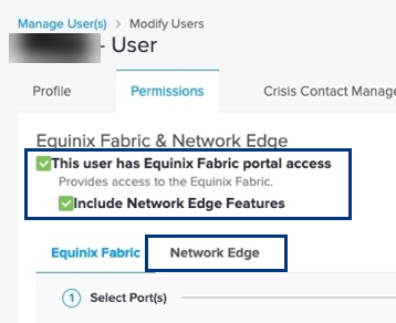

Conceder acceso a Network Edge​
Para conceder acceso a Network Edge a un usuario:
  3. Localice el usuario existente al que desea conceder acceso a Network Edge y haga clic en el menú de opciones.
  4. Seleccione Administrar permisos.
  5. Haga clic en la pestaña Permisos y seleccione Equinix Fabric y Network Edge .
  6. Seleccione Este usuario tiene acceso a Equinix Customer Portal e incluya características de Network Edge .
  7. Haga clic en la pestaña Network Edge para configurar permisos más específicos para administrar dispositivos virtuales.

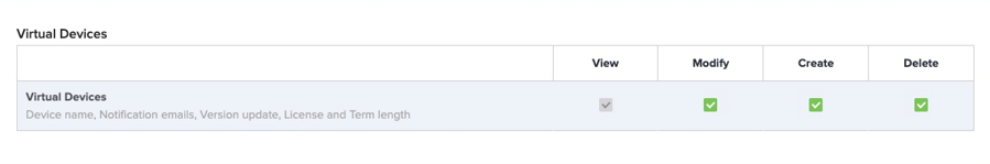

Permisos para dispositivos virtuales​
Los permisos de dispositivo virtual se aplican a todos los dispositivos virtuales dentro de una cuenta de organización. Los permisos NO se conceden a nivel de dispositivo individual. La sección Seleccionar permisos de dispositivo virtual permite al administrador conceder privilegios Modificar, crear y eliminar para dispositivos virtuales. Los permisos Crear y Eliminar son para dispositivos virtuales. Modificar es para atributos como nombre del dispositivo, actualización de versión y licencias.

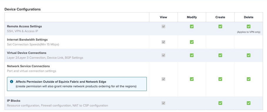

Permisos de configuración de dispositivos​
Los permisos de Configuración de Dispositivos se aplican a todos los dispositivos virtuales dentro de una cuenta de organización y permiten controlar el acceso remoto y los ajustes de ancho de banda de Internet, así como las conexiones de dispositivos virtuales y servicios de red.
Nombre del permisoDescripción
Configuración del acceso remotoAgregar, quitar y modificar usuarios SSH, conexiones VPN y plantillas de lista de control de acceso.
Configuración del ancho de banda de InternetLos permisos Crear y Eliminar no están habilitados para la configuración de ancho de banda de Internet porque 15 Mbps de ancho de banda de Internet se incluyen con el orden del dispositivo original y no se pueden quitar. Modificar, cuando se selecciona, permite al usuario añadir ancho de banda adicional de Internet.
Conexiones de dispositivos virtualesVer, crear , eliminar y modificar los permisos para las conexiones de las capas 2 y 3, el enlace de dispositivo (enlace entre VNF) y la configuración de BGP.
Conexiones de servicios de redCreate permite al usuario conectarse a un proveedor de servicios de red (NSP) que ofrece su servicio en la plataforma Equinix Fabric a través de la interfaz dedicada en el dispositivo. Create también permite al usuario ordenar puertos de red remotos para conectarse a un NSP que no está en la plataforma Equinix Fabric

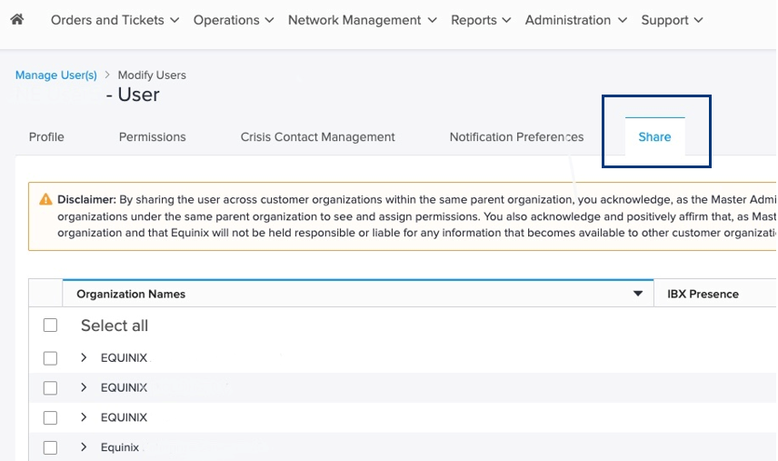

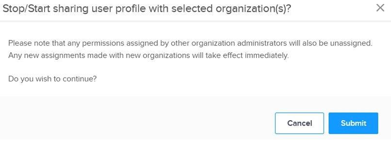

Compartir el usuario​
  3. En la lista de usuarios, localice el usuario que desea compartir y haga clic en Opciones.
  5. Haga clic en Compartir.
  6. Haga clic en el BOX de verificación asociado a la organización de clientes con la que desea compartir su usuario. Puede expandir el nombre de la organización para ver el número de cuenta y el nombre de cuenta.
  7. Haga clic en Enviar cambios.
  8. **¿**En el perfil de usuario Detener/Compartir con la(s) organización(s) seleccionada(s)? Prompt, haga clic en Enviar.
Una vez que el usuario ha sido compartido, el icono Usuario compartido se muestra junto al usuario en la lista de usuarios. El administrador principal de la organización cliente con la que compartió el usuario ahora puede otorgar permisos de puerto de usuario.

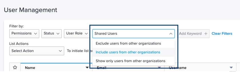

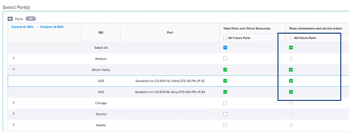

Conceder permisos al usuario compartido​
  3. En el menú Usuarios compartidos, seleccione Incluir usuarios de otras organizaciones.
  4. En la lista de usuarios, busque el usuario al que desea conceder permisos y haga clic en Opciones.
  5. Seleccione Administrar permiso.
  6. Haga clic en la tarjeta Equinix Fabric y Network Edge.
  7. En la lista Seleccionar puerto(s), haga clic en la flecha asociada con el IBX que contiene los puertos a los que desea que el usuario acceda.
  8. Haga clic en la BOX de verificación de puertos y recursos virtuales asociados con los puertos en el IBX seleccionado si desea conceder estos permisos.
  9. Haga clic en la opción Colocar conexiones y órdenes de servicio Verificar BOX asociadas con los puertos en el IBX seleccionado si desea otorgar estos permisos.
  10. Haga clic en Enviar.
