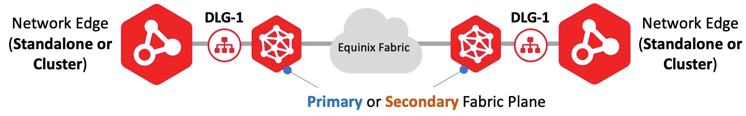

DLG individual desde un dispositivo autónomo o en clúster​
Un DLG de tipos de implementación de dispositivos virtuales independientes o clúster se puede asignar al plano de Fabric principal o secundario a partir de la versión 2023,9. Una vez seleccionada la asignación, todo el tráfico para esta conexión DLG pasa por el plano de Fabric seleccionado, como se muestra en el siguiente diagrama.

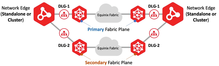

DLG redundante desde un dispositivo autónomo o en clúster​
Si es necesario crear un DLG secundario (redundante) para tipos de implementación independientes o de clúster utilizando una interfaz de dispositivo diferente, tiene la opción de enrutar el tráfico de este DLG secundario a través del plano de Fabric principal o secundario. Consulte Crear un grupo de enlaces de dispositivos redundantes para la resiliencia para obtener información sobre cómo habilitar dispositivos DLG redundantes. Si el primer DLG se conecta a través del plano de Fabric principal, la mejor práctica es asignar el DLG secundario desde el mismo dispositivo a través del plano de Fabric secundario.

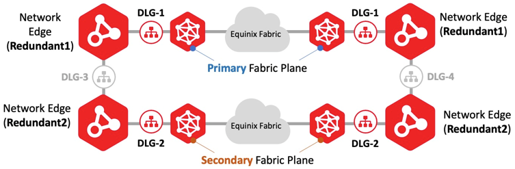

Dispositivo redundante Enlace desde un dispositivo redundante​
Para los tipos de implementación de dispositivos redundantes, se asociará un DLG del primer dispositivo virtual al plano principal de Equinix Fabric. Se asociará un DLG del dispositivo virtual secundario al plano secundario de Equinix Fabric.
nota
Los dispositivos redundantes se implementan de forma activa y activa, sin entendimiento mutuo. Para configurar correctamente la redundancia entre esos dispositivos redundantes, debe haber un tercer grupo DLG (DLG-3 y DLG-4 en el diagrama) que conecte esos dispositivos para intercambiar enrutamiento y otra información para que dichos dispositivos funcionen de manera redundante.

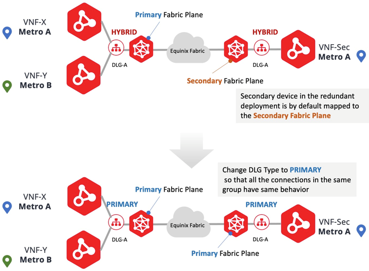

Tipo DLG híbrido​
Algunos de los DLGS existentes podrían haberse aprovisionado en un entorno mixto donde algunos dispositivos del DLG están conectados al plano de Fabric principal y otros están conectados al plano de Fabric secundario. Esta asignación mixta de planos DLG y Fabric se denomina tipo DLG híbrido.
Equinix recomienda que cambie este tipo de DLG híbrido a asignación de plano de Fabric primario o secundario antes de crear su DLG redundante.
Para que el comportamiento sea coherente en la comunicación entre dispositivos primarios y secundarios, debe ajustar la asignación de planos Fabric de modo que los DLG de todos los dispositivos informáticos primarios pasen por el plano Fabric primario y los DLG de todos los dispositivos informáticos secundarios pasen por el plano Fabric secundario.
información
Cambiar el tipo de DLG (de principal a secundario, o secundario a principal, o híbrido a principal / secundario) causará interrupciones del tráfico. Se recomienda encarecidamente que realice cambios en el tipo de DLG durante su ventana de mantenimiento para evitar interrupciones del servicio o tiempo de inactividad. Una vez que el tipo de DLG se ha etiquetado como principal o secundario, no se puede cambiar la asignación. Todos los dispositivos de un DLG principal se conectarán a través del plano de Fabric principal y todos los dispositivos de un DLG secundario se conectarán a través del plano de Fabric secundario. La implementación puede ser híbrida (implementación incoherente) para DLGS creados antes de la versión 2023,9. Cualquier DLG creado después de la versión 2023,9 será de tipo principal o secundario.

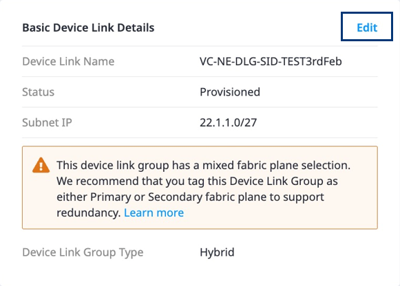

  3. Haga clic en el DLG híbrido que desee modificar.

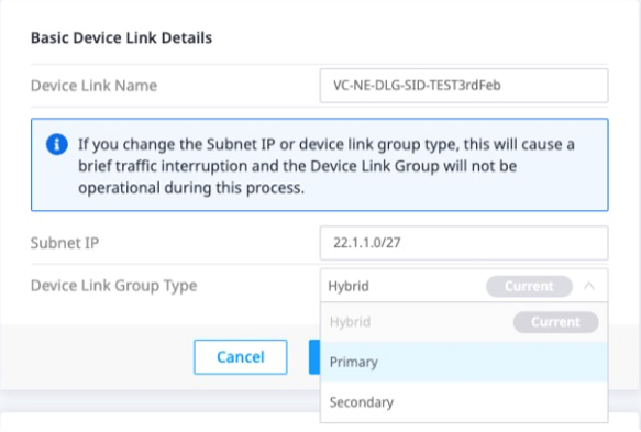

  4. Haga clic en Editar para cambiar el tipo de DLG.
  5. Cambiar el tipo de grupo de enlace de dispositivo . Si este enlace DLG debe comunicarse a través del plano de Fabric principal, seleccione Principal. Si este enlace DLG debe comunicarse a través del plano secundario de Fabric, seleccione Secundario.
