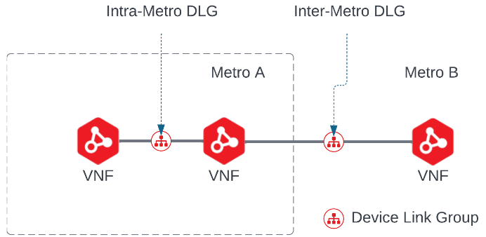

Los usuarios de Network Edge pueden conectar dispositivos juntos y transmitir tráfico directamente entre cualquier dispositivo que forme parte de la misma área metropolitana, o a través de áreas metropolitanas. Los clientes pueden aprovechar el encadenamiento de servicios, tomando dos dispositivos que sirven diferentes funciones y enviando tráfico entre ellos.
Las opciones de conectividad para los grupos de enlace de dispositivos (DLG) son:
  • Intra área metropolitana: Conexión en la que los dispositivos están conectados dentro del mismo área metropolitana. No hay ningún cargo por las conexiones DLG dentro del área metropolitana.
  • Inter Metro – Conexión donde los dispositivos están conectados entre diferentes áreas metropolitanas. Hay cargos por las conexiones DLG intermetropolitanas.

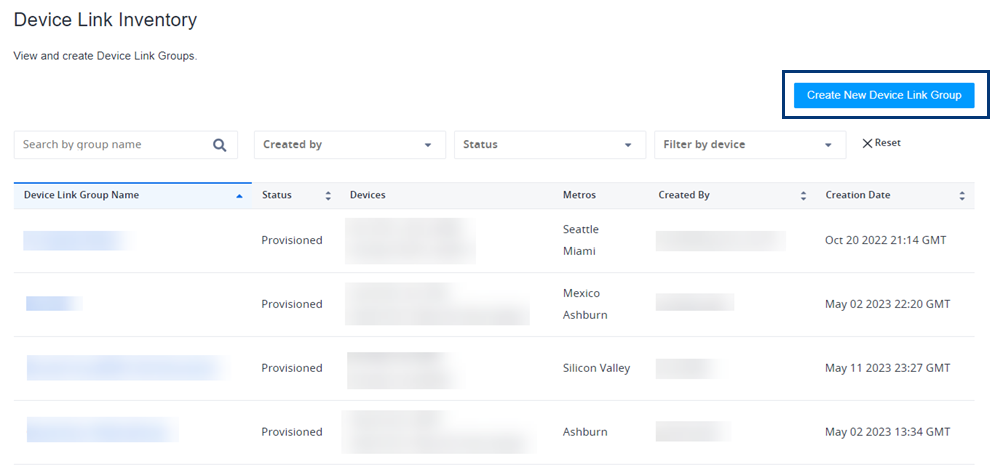

Crear un enlace de dispositivo​
  1. Inicie sesión en el Equinix Customer Portal y vaya al panel de control de Network Edge .
  2. En el menú Network Edge, seleccione Inventario de enlaces de dispositivos .
  3. Haga clic en Crear nuevo grupo de enlaces de dispositivo .

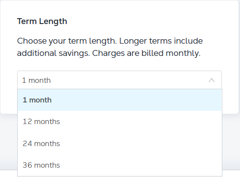

  9. En la sección Longitud del término, seleccione una longitud del término .
    nota
    Todos los grupos de enlaces de dispositivos tienen plazos independientes, independientemente de la duración de cada dispositivo.

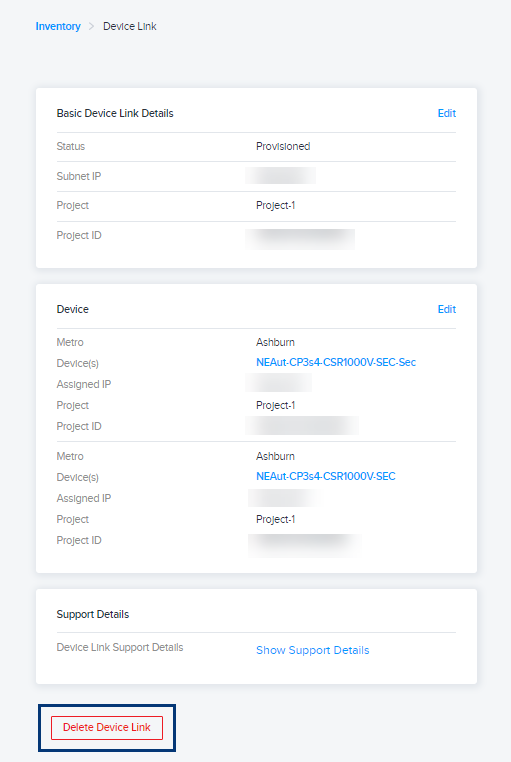

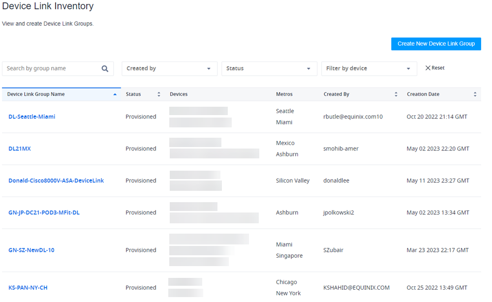

Ver detalles del enlace del dispositivo​
  1. En el menú Network Edge, seleccione Inventario de enlaces de dispositivos .
  2. Haga clic en el DLG de la lista de inventario. Se mostrarán los detalles básicos del enlace del dispositivo, los detalles del dispositivo y la descripción general de precios. Desde aquí, puede editar el enlace del dispositivo.

Borrar un enlace de dispositivo​
  2. Haga clic en la DLG de la lista de inventario
  3. Haga clic en Eliminar enlace de dispositivo .
