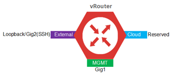

Se crean tres VRF para los dispositivos virtuales
  • MGMT
  • Nube
  • Exterior
La interfaz MGMT está asociada al VRF MGMT. Las interfaces SSH y Loopback se asignan al VRF externo, el resto de interfaces reservadas se asignan al VRF de la nube.

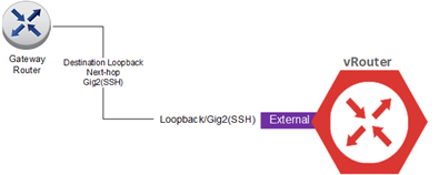

Cada dispositivo viene equipado con una interfaz de bucle invertido que se crea y se coloca en el VRF externo y se le asigna una dirección IP pública propiedad de Equinix durante la creación del dispositivo. Esta interfaz se utiliza para los requisitos de conectividad externa, como la creación de túneles VPN IPSec y el acceso SSH. La accesibilidad externa al dispositivo virtual se consigue añadiendo una ruta de host en el router de la pasarela que apunta la dirección de bucle a la interfaz SSH en el dispositivo virtual como el siguiente salto. El router de la pasarela forma parte de la infraestructura de Equinix para Network Edge y las rutas se configuran automáticamente como parte del proceso de aprovisionamiento de los dispositivos virtuales.
La interfaz MGT se sitúa en su propio VRF y se utiliza para actividades de gestión y aprovisionamiento.
Las interfaces restantes reservadas para la conectividad con la nube se asocian al VRF de la nube y se conectan al Equinix Fabric. Estas interfaces pueden utilizarse para conexiones virtuales a los respectivos proveedores de servicios en la nube.
