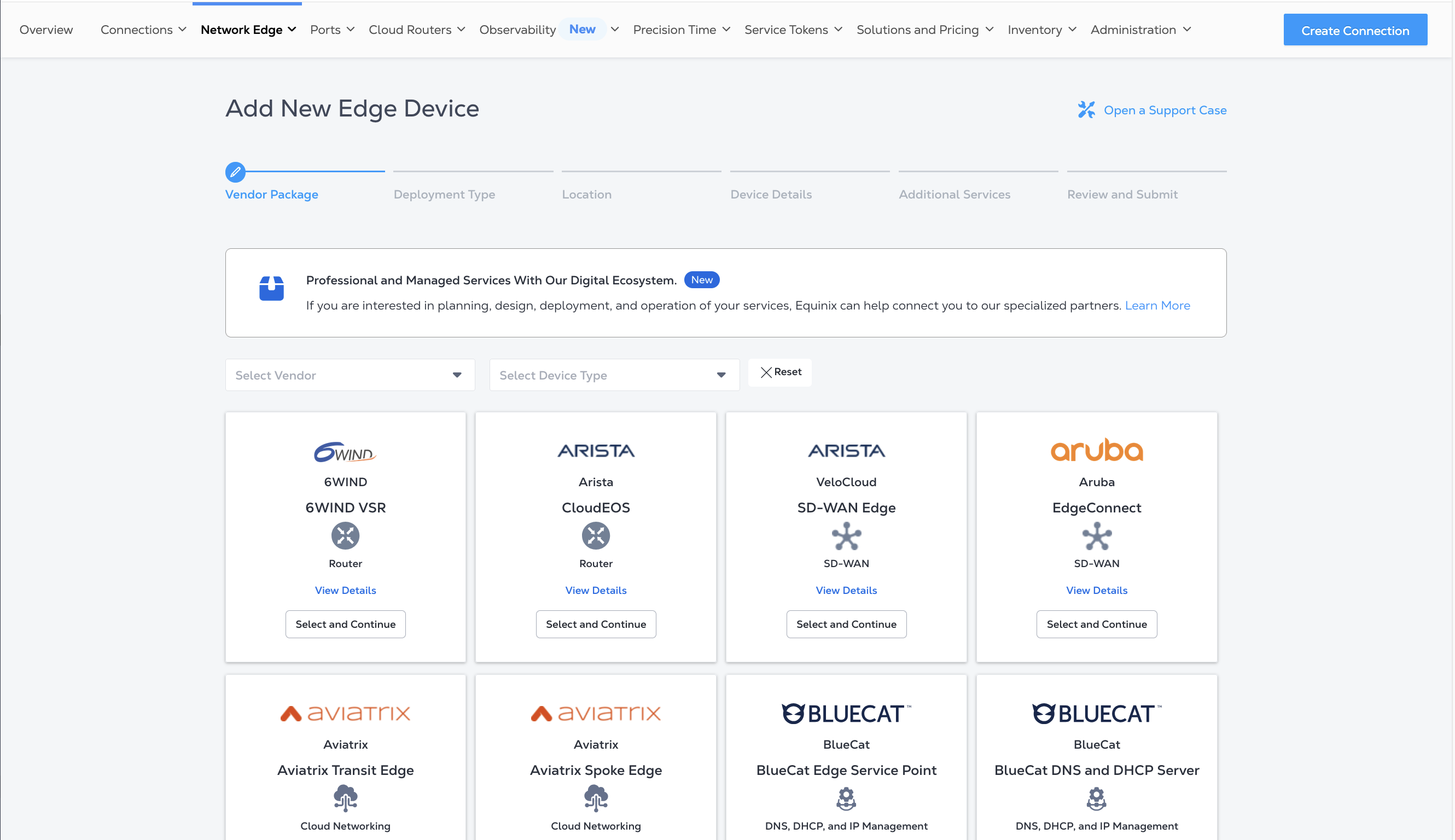

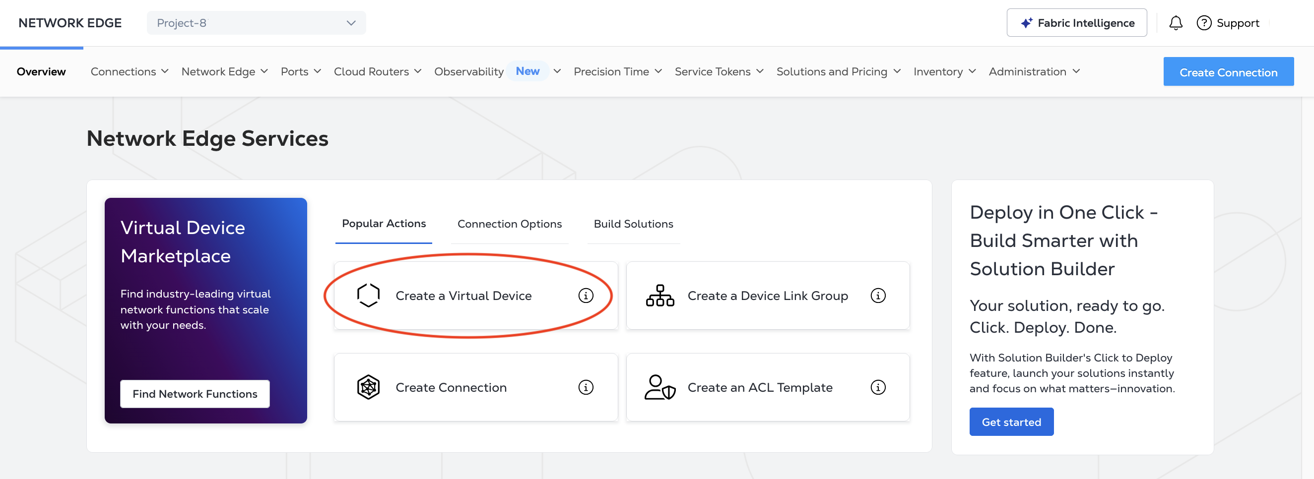

  1. Inicie sesión en el Equinix Customer Portal y vaya al panel de control de Network Edge .
  2. En el panel de control de Network Edge, haga clic en Crear un dispositivo virtual .

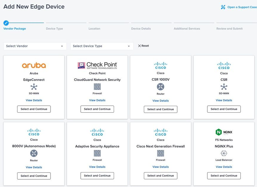

Selección de proveedores​

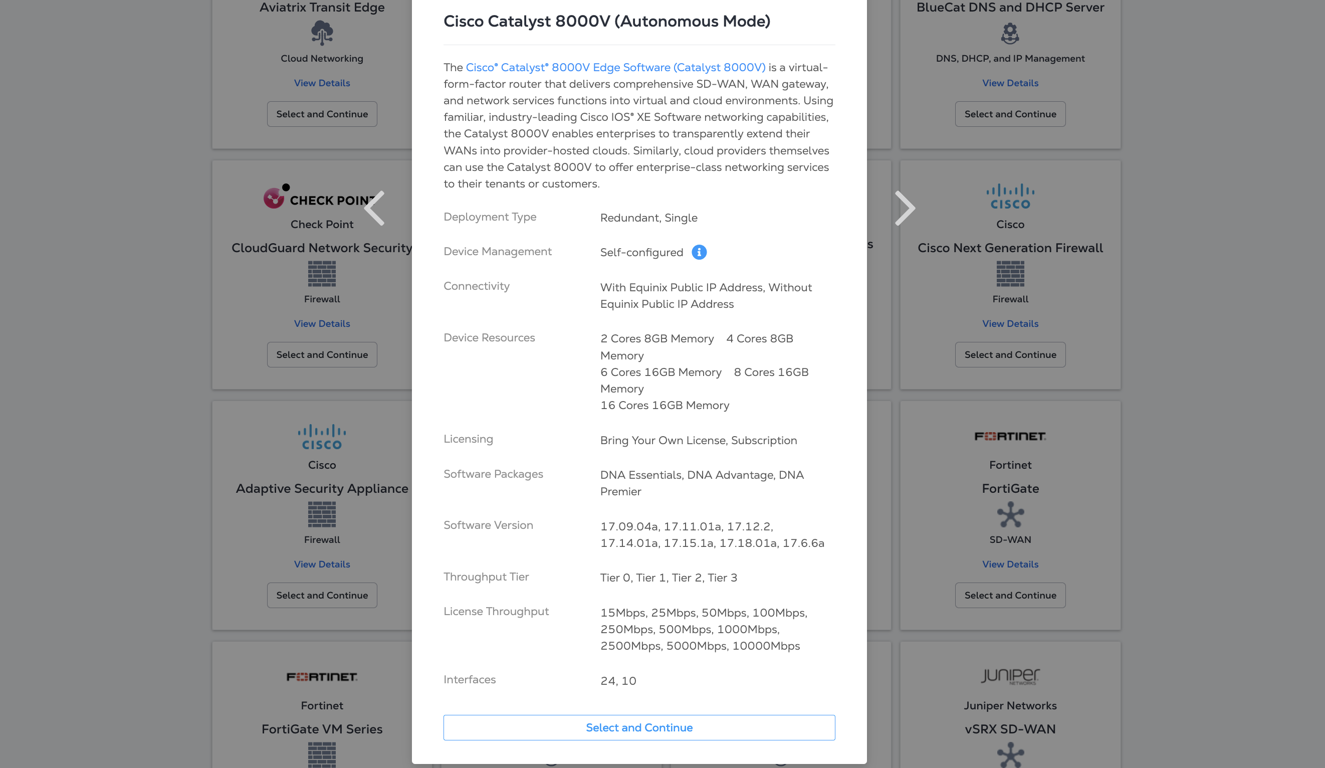

En la página Paquete del distribuidor, busque y seleccione el proveedor y el tipo de dispositivo. Las tarjetas están organizadas por distribuidor en orden alfabético. Para filtrar las tarjetas por distribuidor, utilice el menú desplegable Seleccionar distribuidor. Para filtrar los mosaicos por tipo de dispositivo, utilice el menú desplegable Seleccionar tipo de dispositivo.
Haga clic en Ver detalles para obtener una descripción y una descripción general de la configuración del dispositivo.
Una vez que haya encontrado el dispositivo que desea crear, haga clic en Seleccionar y continuar.

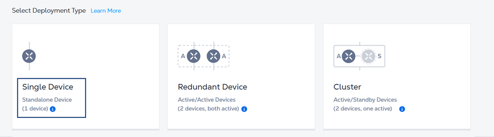

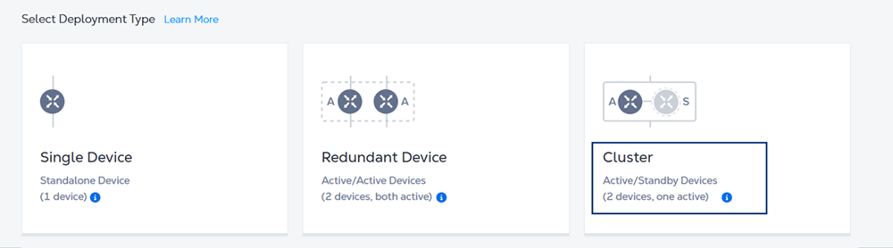

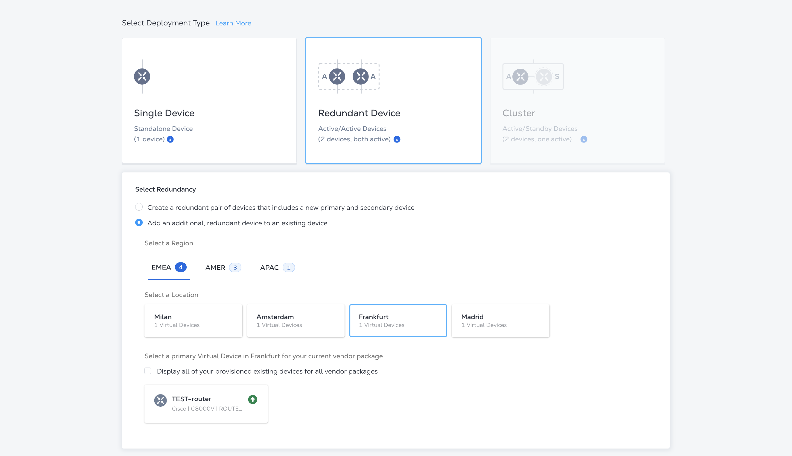

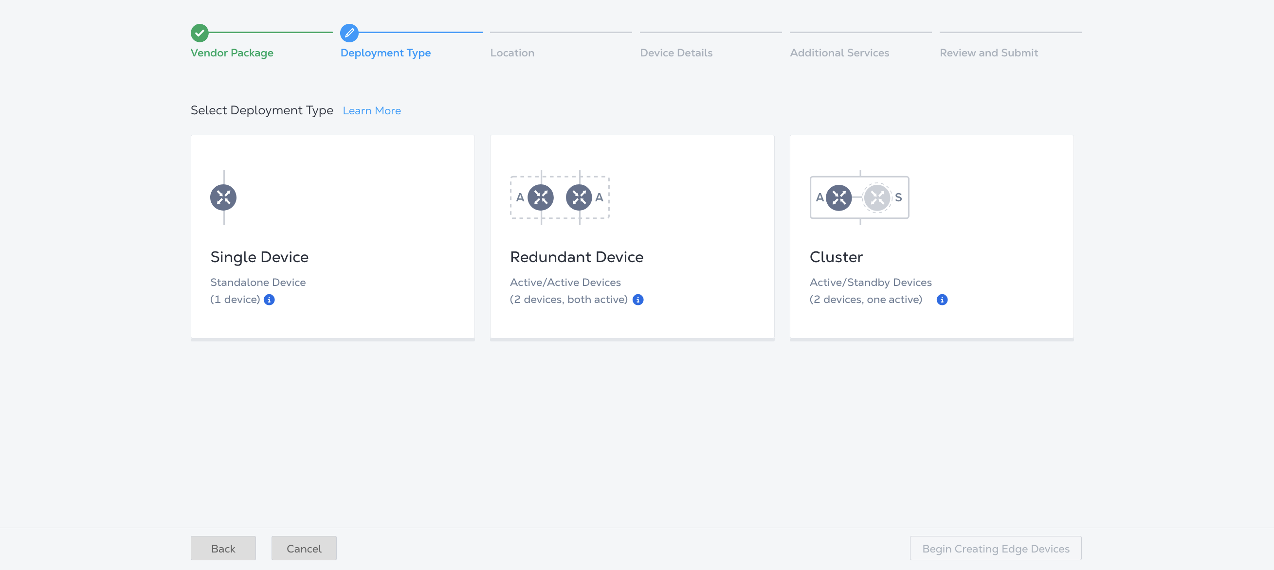

Tipo de implementación​

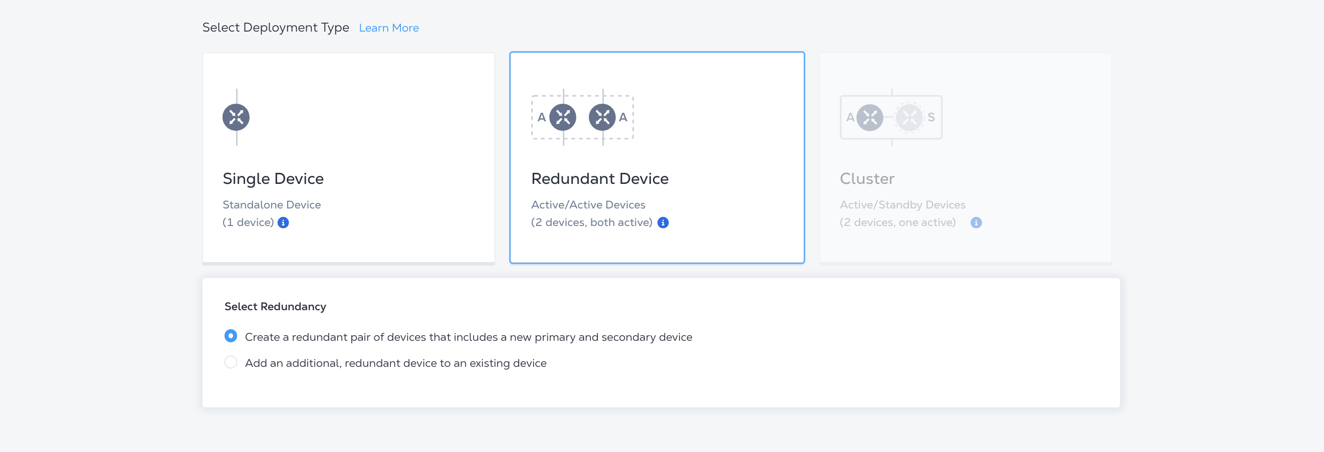

En la sección Seleccionar tipo de implementación, elija el nivel de redundancia del dispositivo.
  • Dispositivo único: Para crear un único dispositivo independiente, haga clic en Dispositivo único .

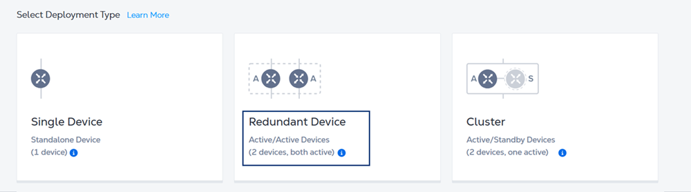

  • Dispositivo redundante: Para crear un par de dispositivos redundantes o crear un dispositivo para añadirlo a un dispositivo existente, haga clic en Dispositivo redundante .

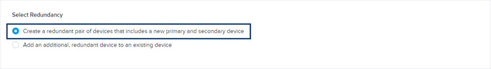

    • Un par de dispositivos redundantes se implementa normalmente en funcionamiento activo/activo. Un dispositivo está conectado al plano principal de Fabric y el otro dispositivo está conectado al plano secundario de Fabric. Los dos dispositivos se pueden aprovisionar en el mismo área metropolitana para la redundancia local o diferentes áreas metropolitanas para la redundancia geográfica.
    • Seleccione Añadir un dispositivo redundante adicional a un dispositivo existente si desea crear un par redundante con un dispositivo existente. Seleccione la ubicación y el dispositivo a los que está añadiendo redundancia.
  • Clúster - Para crear un clúster, haga clic en Clúster. Los clústeres de dispositivos solo están disponibles para proveedores seleccionados que admiten operaciones activas/en espera con configuraciones de dispositivos sincronizadas. Ambos dispositivos deben estar en el mismo área metropolitana. Un dispositivo está conectado al plano principal de Fabric y el otro dispositivo está conectado al plano secundario de Fabric. El clúster se trata como un dispositivo lógico. Las interfaces están asociadas al clúster, no a los dispositivos individuales.
Para obtener más información sobre los planos principal/secundario y la redundancia del clúster, consulte Resiliencia del dispositivo .
Una vez que haya seleccionado la redundancia de su dispositivo, haga clic en Empezar a crear dispositivos Edge .

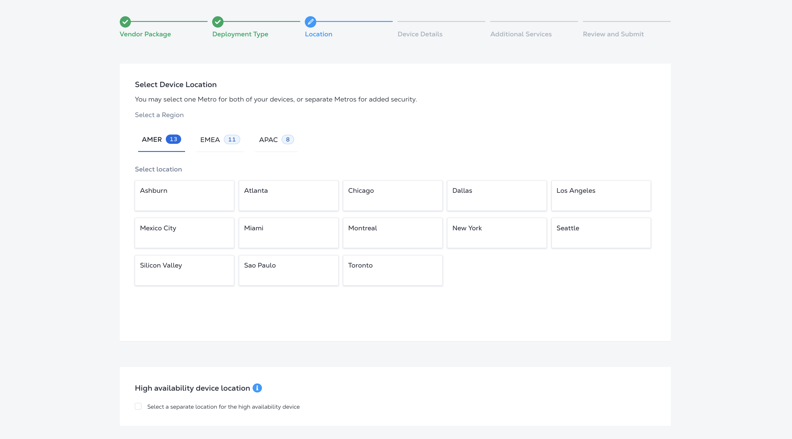

Localización y cuenta de facturación​
En la sección Seleccionar ubicación del dispositivo de borde, seleccione una región y una ubicación para crear su dispositivo virtual.
  • Si está creando dispositivos redundantes, elija la ubicación de ambos dispositivos. Si necesita una ubicación separada para el dispositivo redundante, haga clic en Seleccionar una ubicación separada para el dispositivo redundante y elija la segunda ubicación.
  • Si va a añadir un dispositivo redundante a un dispositivo existente, elija si desea utilizar la misma área metropolitana que su dispositivo principal o seleccione una nueva ubicación.

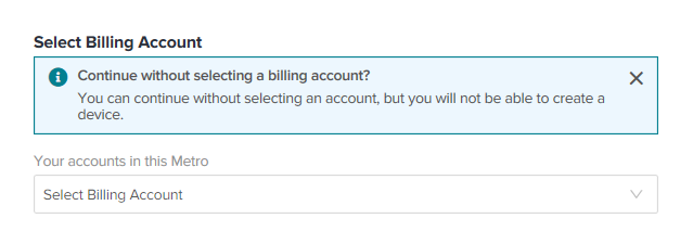

Para crear un dispositivo en una ubicación metropolitana específica, necesita una cuenta de facturación global o una cuenta de facturación local para esa ubicación. En la sección Seleccionar cuenta de facturación, seleccione una cuenta de facturación en el menú desplegable Tus cuentas en este área metropolitana.
Si está creando dispositivos redundantes en diferentes áreas metropolitanas, puede seleccionar una cuenta de facturación para cada uno. Puede continuar sin seleccionar una cuenta de facturación, pero no podrá crear su dispositivo.

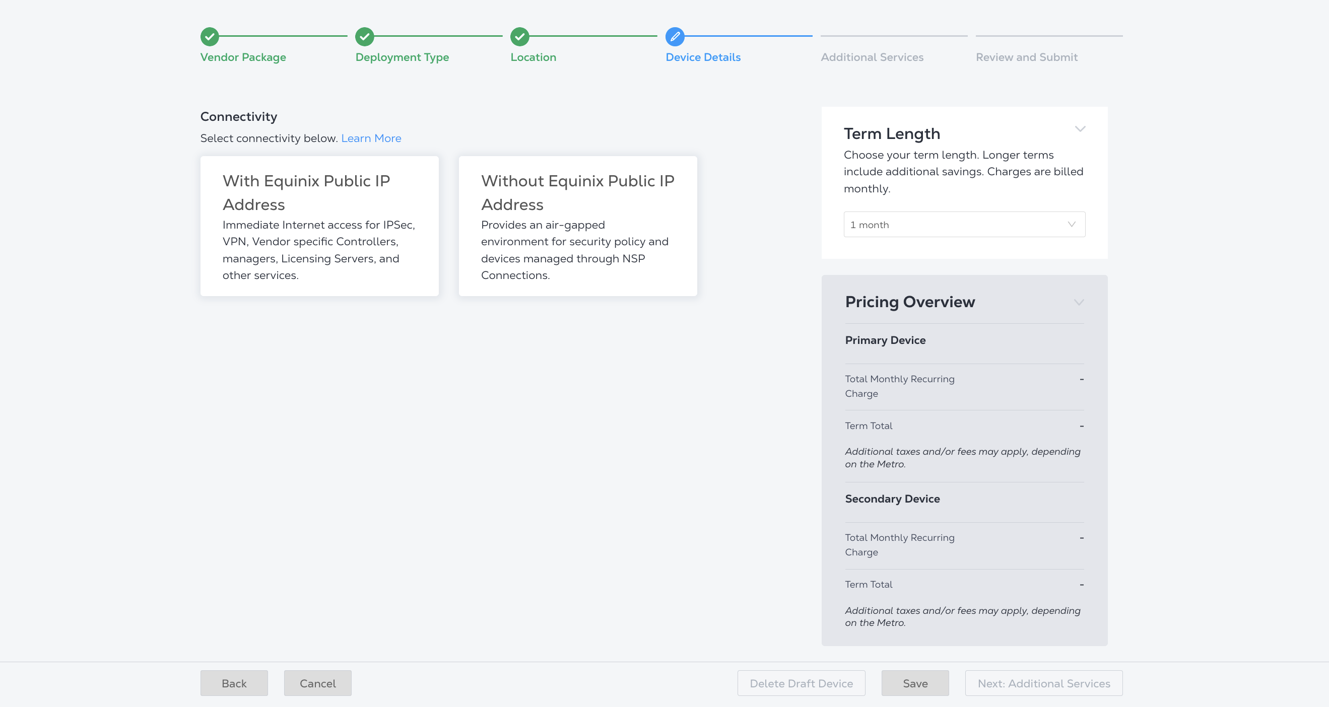

Detalles del dispositivo​
Las opciones de la página Detalles del dispositivo varían según el proveedor y el tipo de dispositivo. Es posible que algunas opciones requieran una configuración de proveedor o dispositivo adicional durante la creación del dispositivo o después de la implementación.

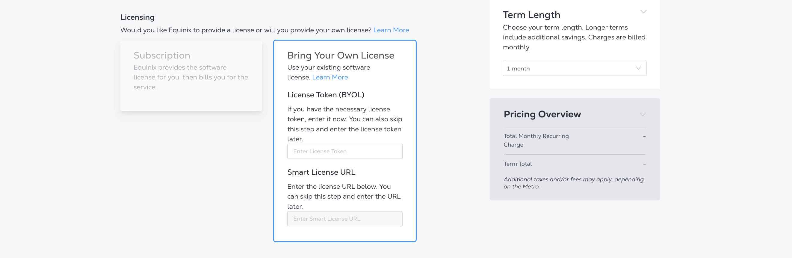

  1. En la sección Conectividad, elija si desea crear el dispositivo con una dirección IP pública de Equinix o sin una dirección IP pública de Equinix .
    • Solo los dispositivos implementados con una dirección IP pública de Equinix tienen derecho al ancho de banda predeterminado de Internet de 15 Mbps.

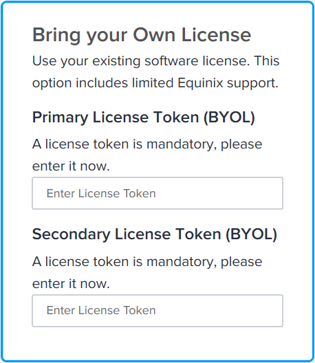

  2. En la sección Licencias, haga clic en Suscripción o traiga su propia licencia.
    • Si ha elegido Traiga su propia licencia, introduzca el código de licencia principal y el código de licencia secundaria.
    • Si está creando dispositivos redundantes, introduzca tokens de licencia para ambos dispositivos.
    • Puede omitir este paso e introducir la licencia más tarde.

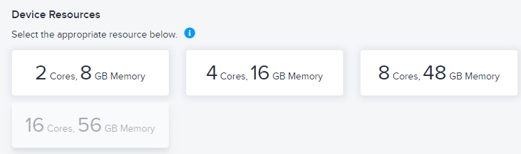

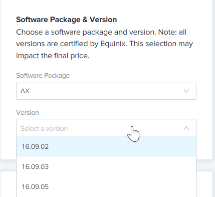

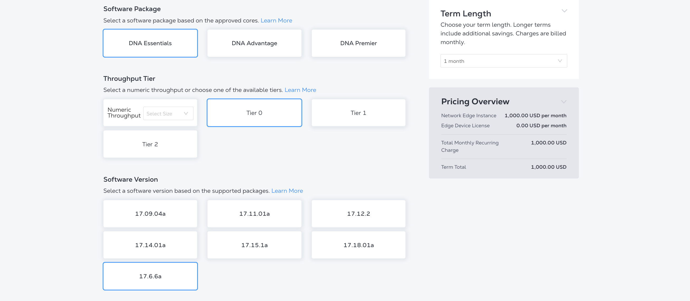

  3. Seleccione los recursos del dispositivo .
  4. Seleccione un paquete de software , nivel de rendimiento y una versión de software , si hay varias opciones disponibles. Las opciones varían según el proveedor y el tipo de dispositivo.

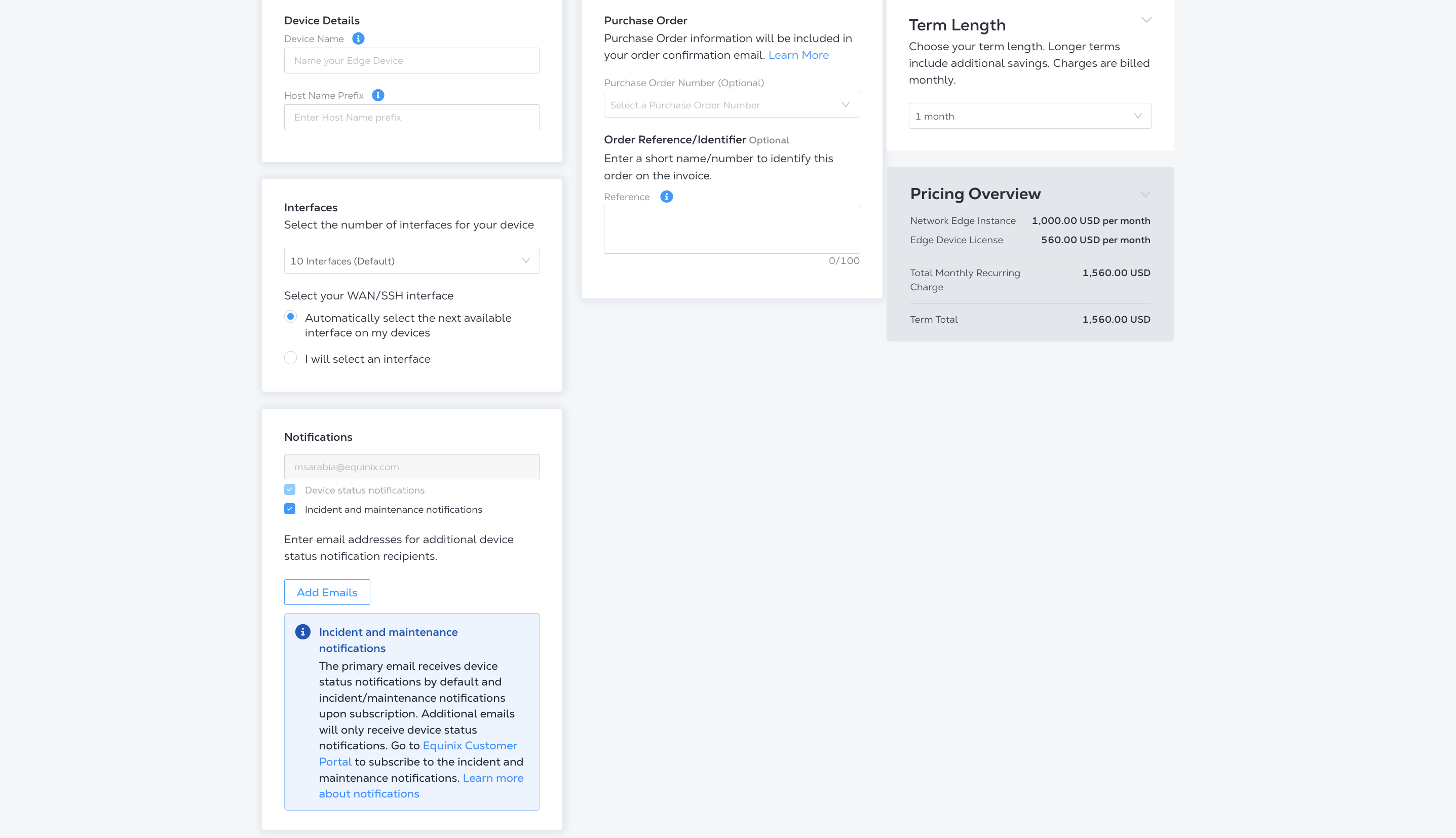

  5. En el BOX de detalles del dispositivo, introduzca:
    • Nombre del dispositivo - Introduzca un nombre para el dispositivo.
    • Prefijo de nombre de host: introduzca un prefijo de nombre de host para el dispositivo.
  6. En el menú desplegable Interfaces, seleccione el número de interfaces.
  7. En el BOX de notificaciones de estado del dispositivo, introduzca la dirección de correo electrónico de cualquier persona que deba recibir notificaciones por correo electrónico sobre el estado del dispositivo.
  8. (Opcional) En el BOX de detalles opcional, introduzca el número de orden de compra y la referencia/identificador del pedido.
  9. En el menú desplegable Longitud del término, seleccione un término.
Si desea imprimir la descripción general de precios, haga clic en Imprimir resumen del pedido . Si desea guardar la configuración de su dispositivo y realizar el pedido más tarde, haga clic en Guardar.

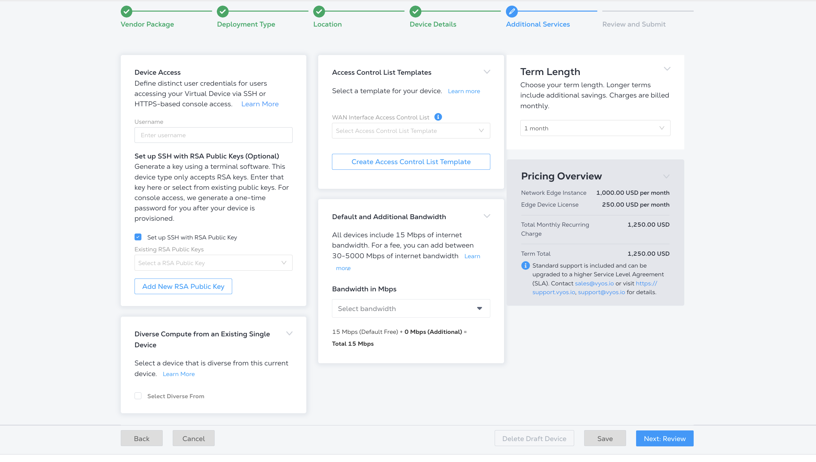

Servicios adicionales​
Configure su acceso y servicios adicionales para el dispositivo.
  • En Acceso a dispositivos , añada un nombre de usuario para el usuario que accederá a su dispositivo a través de SSH/HTTPS. Para acceder a la consola, generamos una contraseña puntual para usted una vez que se aprovisiona su dispositivo.
    Para configurar SSH con claves públicas RSA (opcional), compruebe el BOX y seleccione una clave pública RSA existente, o haga clic en Añadir nueva clave pública RSA para generar una nueva. Consulte Acceso a dispositivos Network Edge para obtener más información sobre cómo generar una clave pública RSA.
  • En Diverse Compute from a current Single Device, elija si desea crear el nuevo dispositivo en un plano de redundancia diferente al de un dispositivo existente. Seleccione el dispositivo existente.
  • En Plantillas de lista de control de acceso , elija qué plantilla de lista de control de acceso (ACL) aplicar a la interfaz de puerta de enlace conectada a la interfaz WAN de su dispositivo. Seleccione el ACL en el menú desplegable.
    Las plantillas de ACL controlan la comunicación desde Internet. De forma predeterminada, la comunicación requerida para el arranque inicial (DNS, NTP, comunicación con el servidor de licencias, comunicación con el controlador SD-WAN, etc.) puede configurar correctamente la configuración de VNF inicial. Los protocolos adicionales, como SSH, deben permitirse intencionalmente mediante una plantilla de ACL (ACL personalizada). Si necesita crear una plantilla para aplicarla a su dispositivo, haga clic en Crear plantilla de lista de control de acceso .
    Consulte Configurar controles de acceso en dispositivos virtuales para obtener más información.
  • En Ancho de banda predeterminado y adicional , elija si desea añadir entre 25 Mbps y 5000 Mbps de ancho de banda adicional de Internet (por un cargo). El ancho de banda predeterminado de Internet de 15 Mbps solo está disponible para dispositivos virtuales con una dirección IP pública de Equinix. Seleccione la cantidad de ancho de banda adicional en el menú desplegable.
Una vez que hayas realizado tus selecciones, haz clic en Siguiente: Revisar.
