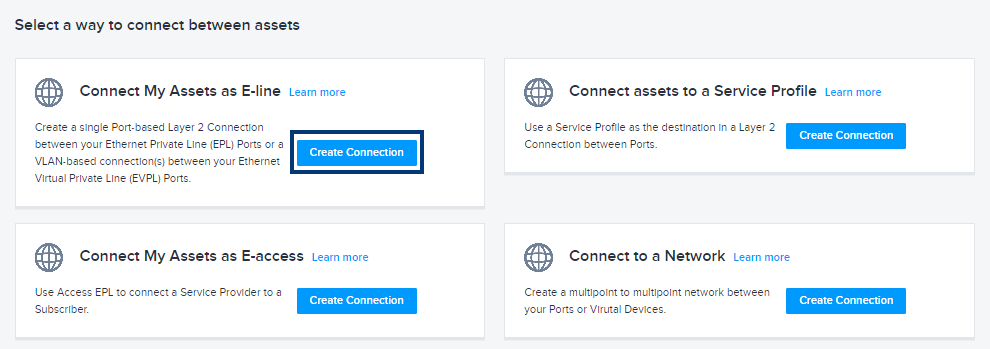

  4. En la tarjeta Conectar mis activos como E-line, haga clic en Crear conexión.
