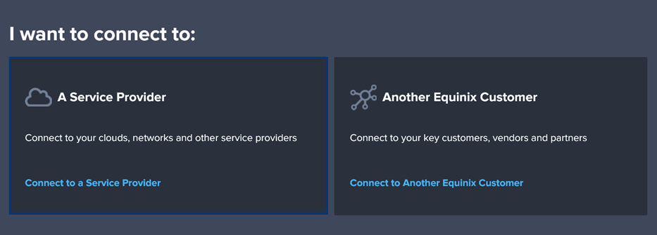

  1. Inicie sesión en el Equinix Customer Portal y navegue hasta Network Edge.
  2. Haga clic en Crear conexión.
  3. Haga clic en la tarjeta Un proveedor de servicios.

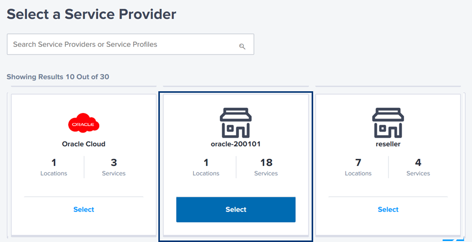

  4. Desplácese para ver la lista de proveedores disponibles y, a continuación, seleccione el proveedor que desee.

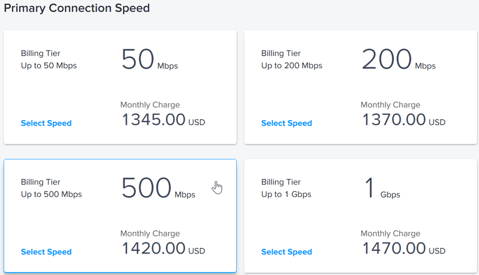

Selección de la velocidad de conexión
Seleccione la velocidad de conexión para el dispositivo primario.

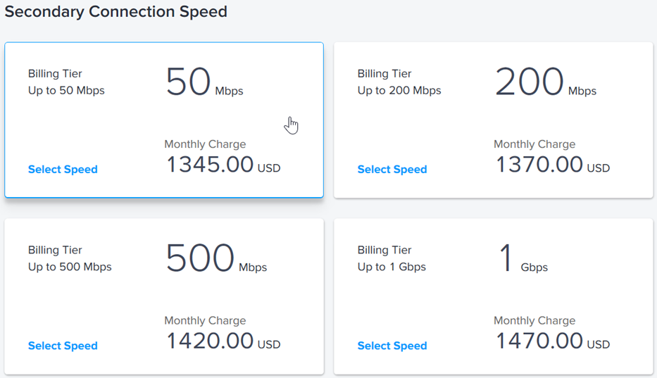

Para las conexiones redundantes, seleccione también la velocidad de conexión para el dispositivo secundario.

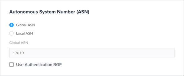

  3. Elija el Número de Sistema Autónomo (ASN). Seleccione ASN Global, que ya está configurado para el dispositivo, o seleccione ASN Local para esta conexión e introduzca el ASN local.

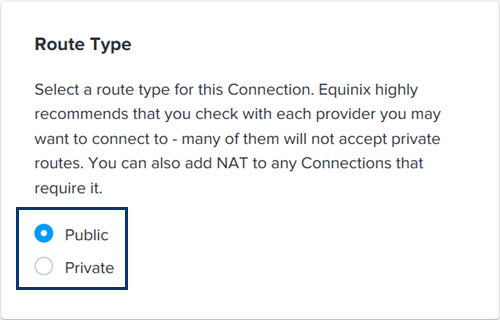

  4. Seleccione el tipo de ruta (pública o privada).

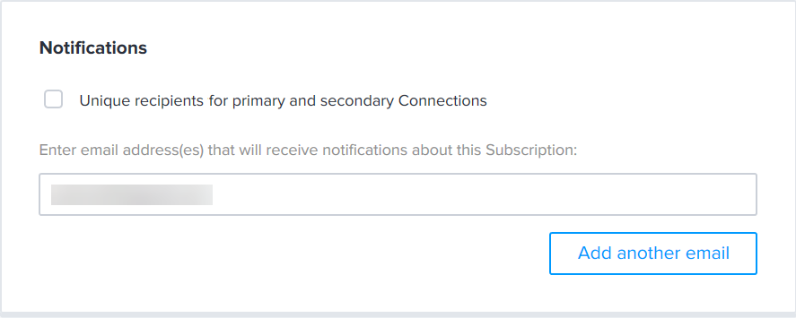

En la sección Notificaciones, añada las direcciones de correo electrónico de todos los usuarios que deban recibir notificaciones sobre esta suscripción.
Cuando esté listo, haga clic en Envíe su pedido.
Tras enviar el pedido, se envía al usuario un correo electrónico de verificación del pedido. Una vez establecida la conexión, el usuario recibirá un correo electrónico de confirmación.
