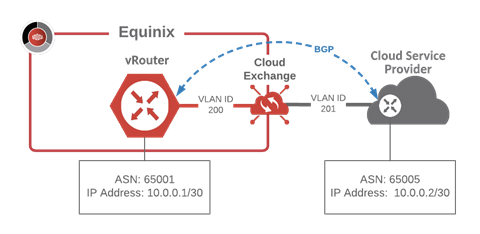

Cuando se añade un servicio BGP a una conexión de nivel 2 de Equinix Fabric, su dispositivo puede establecer una configuración equivalente al otro lado de esa conexión, del mismo modo que configuraría un enrutador físico para hacer lo mismo. Una configuración típica con una conexión desde su dispositivo a un proveedor de nube pública podría tener este aspecto:
A menos que el usuario solicite o configure específicamente una configuración personalizada, todas las conexiones al Equinix Fabric atraviesan un único VRF desde múltiples interfaces virtuales.
Consulte Arquitectura de la plataforma para obtener más información sobre la configuración y arquitectura típicas.
Estas diversas conexiones pueden entonces establecer pares entre sí o con sesiones en otras interfaces (como hacia la Internet pública o un túnel VPN).

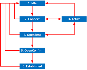

El servicio BGP pasa por una serie de estados que se ajustan a los estándares definidos por el RFC 4271, pero que pueden tener algún matiz específico del proveedor. Esta transición de estado es diferente del estado del dispositivo en general y no debe confundirse con un fallo más amplio.
Aunque la sesión BGP puede pasar por las siete etapas estándar, los estados BGP más notables son:
- Idle - La conexión no está activamente peering
- Establecido - La conexión es peering y las tablas de rutas se están actualizando
- Fallido - El intento de igualar o encontrar el ASN ha fallado y debería borrarse o intentarse de nuevo
Consulte la guía de su proveedor o los tutoriales comunes de BGP para obtener más detalles y posibilidades de estado si ve alguna que no se menciona aquí.

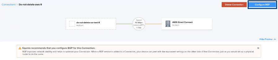

notaSi su conexión aún no tiene configurado el peering BGP, aparecerá un mensaje en la página de detalles de su conexión indicando que Equinix recomienda añadir BGP a la conexión.
Haga clic en la conexión a la que desea añadir el peering BGP.
En su página Detalles de la conexión, haga clic en Configurar BGP.
