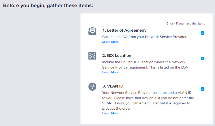

Requisitos previos - Los siguientes elementos deben estar disponibles:
  • Información NSP VLAN
  • Carta de autorización (LOA)
  • La LOA debe contener información sobre el IBX y el panel de conexiones

  6. En la lista de verificación de requisitos previos, compruebe cada elemento que indica que tiene la LOA, la ubicación de IBX y el ID de VLAN en la mano. Usted no será capaz de proceder hasta que compruebe cada elemento.

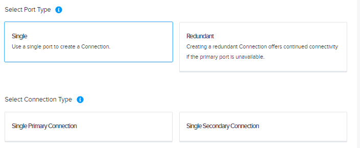

  1. Haga clic en Iniciar configuración estándar .
  2. En la sección _Seleccionar tipo de puerto:
    • Haga clic en Single si desea utilizar un solo puerto para crear una conexión. Si hace clic en Individual, seleccione un tipo de conexión.
    • Haga clic en Redundante si desea crear una conexión redundante para continuar la conectividad si el puerto primario no está disponible.
    nota
    Aunque crear una única conexión es una opción, la redundancia no está garantizada sin una conexión redundante.

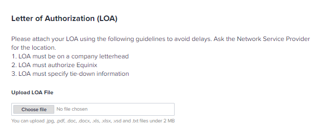

  7. Sube tu archivo LOA haciendo clic en Elegir archivo y navegando hasta el archivo. No podrás continuar con el pedido si no subes un LOA.
