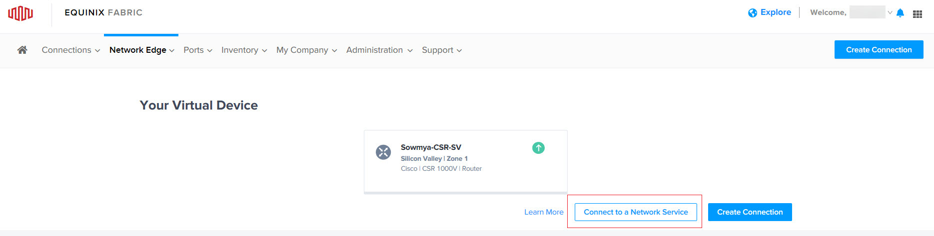

Para conectar un dispositivo virtual a un proveedor de servicios de red:
En la página Inventario de dispositivos virtuales, seleccione un dispositivo y, a continuación, haga clic en Conectar a un servicio de red .

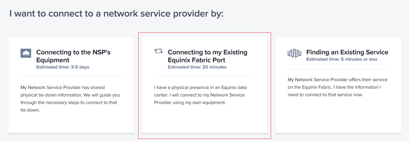

Opciones de conexión del PSN​

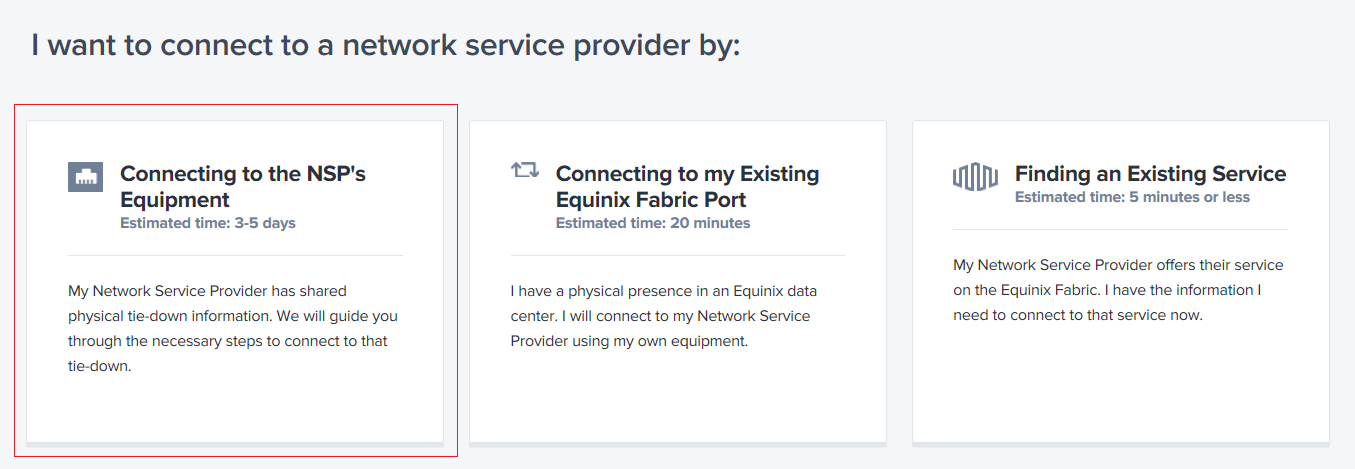

Hay tres escenarios posibles, y cada uno requiere una forma diferente de conectar su dispositivo virtual al proveedor de servicios de red.

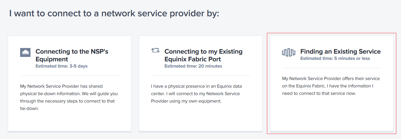

  • Encontrar un servicio existente: El proveedor de servicios de red está ofreciendo su servicio en la plataforma Equinix Fabric. Haga clic en Buscar un servicio existente para encontrar el proveedor y establecer una conexión con ellos.
  • Conexión a mi puerto Equinix Fabric existente: El proveedor de servicios de red no ofrece su servicio en la plataforma Equinix Fabric, pero tiene un puerto Equinix Fabric existente que está conectado al proveedor de servicios de red.
    Si tiene un puerto Equinix Fabric que ya está conectado al proveedor de servicios de red en Equinix, puede establecer una conexión desde su dispositivo virtual al puerto Equinix Fabric.
  • Conexión a equipos NSP: El proveedor de servicios de red no ofrece su servicio en la plataforma Equinix Fabric y usted no tiene su propio puerto Equinix Fabric.
Si el proveedor de servicios de red no ofrece su servicio en Equinix Fabric, deberá comprar un puerto remoto y crear una conexión desde su dispositivo virtual al puerto Equinix Fabric.

Proceso de pedido estándar​

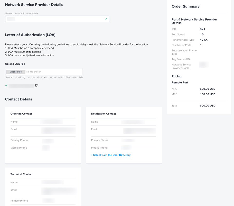

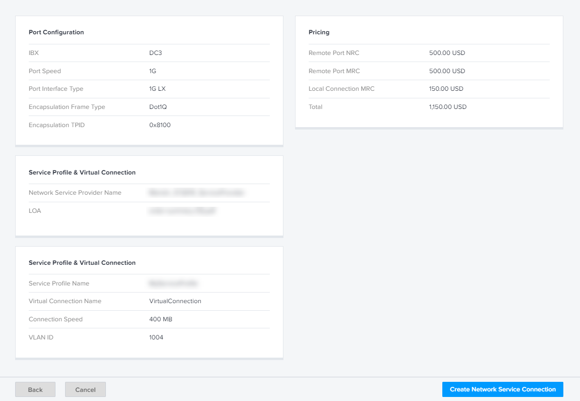

Elija el proceso de pedido estándar para configurar el puerto remoto y crear la conexión en un solo proceso de pedido. El Network Edge establecerá por defecto un conjunto de parámetros que generalmente no se aplican a usted cuando está estableciendo una conexión desde su dispositivo virtual a su proveedor de servicios de red.

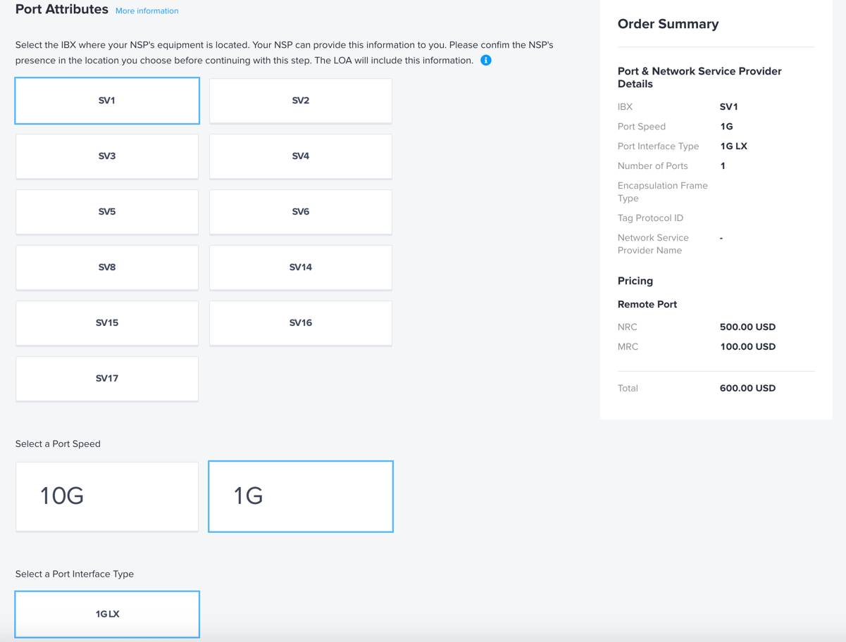

Dependiendo del tipo de servicio y equipo del NSP, es posible que tenga que configurar algunos atributos básicos para el puerto Equinix Fabric, como la interfaz y el tipo de encapsulación.
Para vincular su puerto Equinix Fabric al equipo del proveedor de servicios, Equinix necesita una carta de autorización (LOA) de su proveedor autorizando a Equinix a acceder a su equipo para establecer la conexión física.
Después de enviar el pedido, se tarda un total de 10 días, incluido el aprovisionamiento de puertos de Equinix Fabric y la puesta en marcha para configurar la conexión virtual.
