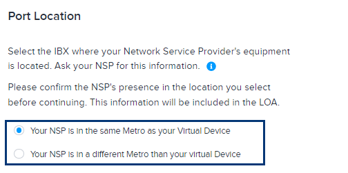

  2. En la sección Ubicación del puerto, indique si el NSP está en el mismo metro o en un metro diferente que su dispositivo.
  3. Seleccione el IBX donde se encuentra el equipo de su proveedor de servicios de red. Su NSP proporcionará la ubicación.
    • Si su NSP está en el mismo metro que su dispositivo, seleccione Su NSP está en el mismo metro que su dispositivo virtual y, a continuación, seleccione un IBX.
    • Si su NSP se encuentra en una zona metropolitana diferente a la de su dispositivo, seleccione Su NSP se encuentra en una zona metropolitana diferente a la de su Dispositivo virtual y seleccione una ubicación.

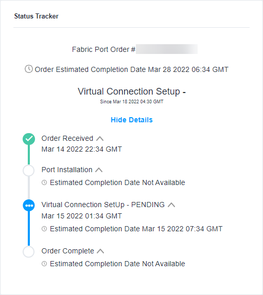

Rastreador de estado​

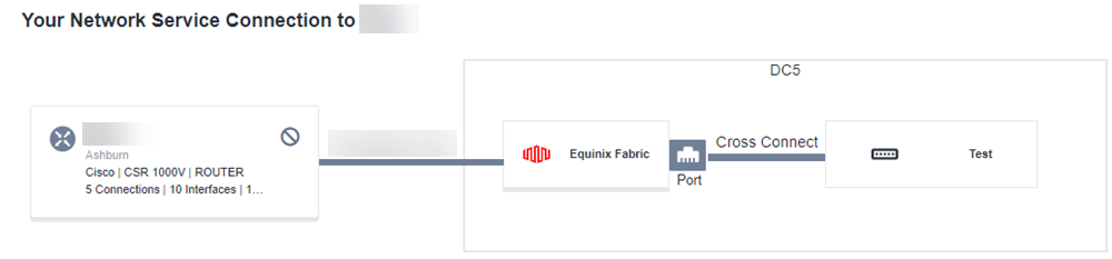

Puede comprobar el estado de su orden de conexión yendo al inventario de BYOC y haciendo clic en la conexión. La vista previa de la parte superior de la página mostrará un diagrama de la conexión configurada.
El Rastreador de estado mostrará el estado actual de su pedido, incluyendo el progreso del pedido y el tiempo estimado de finalización.
Haga clic en Actualizar estado para obtener el estado más actualizado.

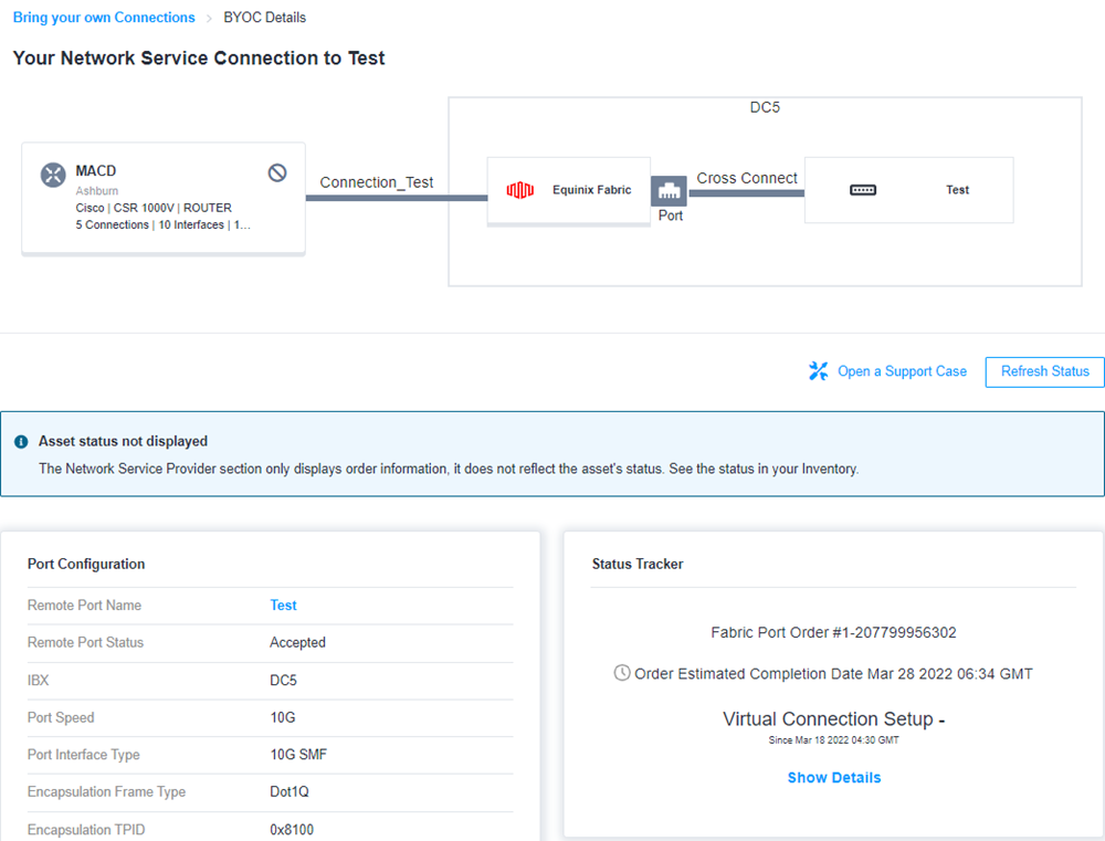

Resumen del pedido​
La sección Resumen de pedidos proporciona los detalles del puerto, del proveedor de servicios de red y de la conexión virtual, así como un resumen de precios.

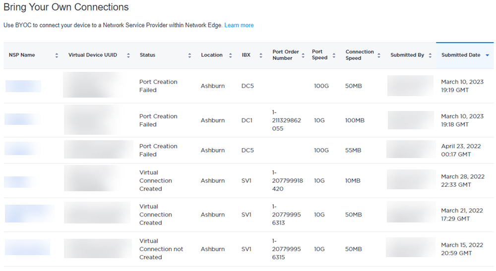

Traiga su propio inventario de conexiones​
En el menú Network Edge, selecciona Traer tus propias conexiones para acceder a tu inventario.
Sus conexiones se muestran en una tabla. Las columnas incluyen:
  • Nombre NSP - Nombre del proveedor de servicios de red
  • UUID del dispositivo virtual: el identificador único universal (UUID) de su dispositivo.
  • Estado - Estado de las conexiones
  • Ubicación
  • IBX
  • Puerto Número de orden
  • Velocidad del puerto
  • Velocidad de conexión
  • Enviado por
  • Fecha de envío

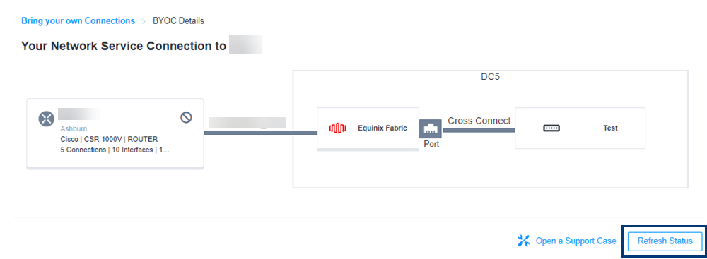

Haga clic en cualquier conexión de su inventario para ver los detalles de BYOC y comprobar el estado de su orden de conexión.
