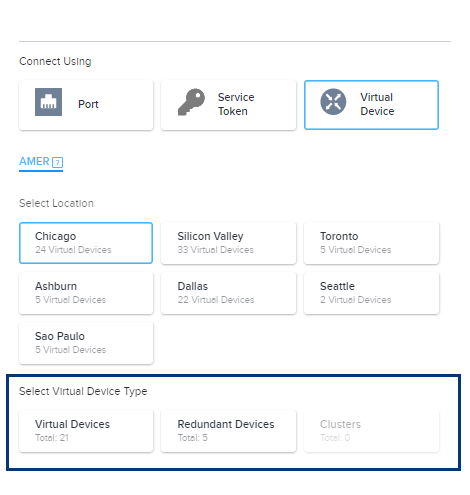

En la sección Origen, haga clic en Dispositivo virtual. (Para obtener información sobre la conexión de un puerto Equinix Fabric, consulte Colt on Demand en la documentación de Equinix Fabric).

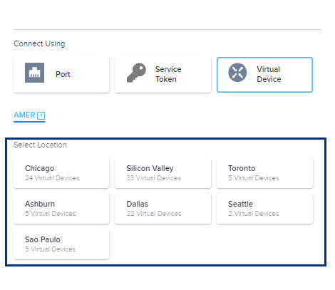

Seleccione una ubicación de origen.
De los tipos de dispositivos disponibles para la ubicación seleccionada, seleccione un tipo de Dispositivo Virtual.

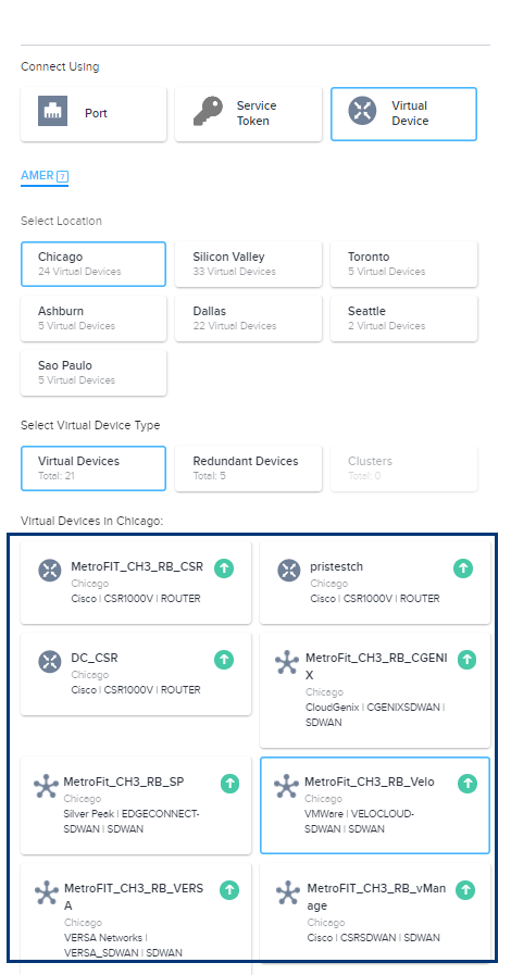

Seleccione un dispositivo entre los disponibles para el tipo de dispositivo y la ubicación que haya seleccionado.

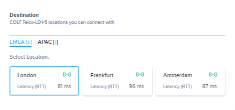

En la sección Destino, seleccione la ubicación de destino y haga clic en Siguiente.
Haga clic en Siguiente. Aparecerá un mensaje de Conexión remota.
Pulse OK.
