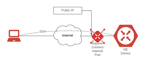

El acceso de usuario es un servicio genérico (disponible con la mayoría de los proveedores) que proporciona acceso directo al dispositivo. Puede tomar varias formas; la más común es SSH.
Secure Shell, o SSH, es un método de acceso común que permite a los usuarios aprobados iniciar sesión en el dispositivo y operar directamente en él. Las credenciales SSH se pueden agregar hasta para un número de usuarios. Equinix restringirá algunas actividades del usuario SSH para evitar accidentes o bloqueos mayores, pero tratamos, cuando sea posible, de minimizar esta restricción. Por ejemplo, un usuario SSH no podría borrar la interfaz SSH. Esto evita que tanto la visibilidad operativa de Equinix como los propios usuarios del cliente sean bloqueados fuera del dispositivo sin ninguna forma de resolver que no sea una eliminación completa.

Algunos proveedores ofrecen cargas básicas de interfaz de usuario al navegar a la dirección o FQDN del dispositivo. El servicio de acceso de usuario también se puede utilizar para este propósito, porque normalmente es un shell sobre SSH o la CLI ya.
Cuando un usuario inicia sesión en el dispositivo directamente a través de SSH, normalmente utiliza un cliente como Telnet, PuTTY u OpenSSH. Esto les otorgará acceso a la CLI del dispositivo. Equinix agrega limitaciones de permisos de usuario para evitar errores catastróficos, pero tratamos de permitir tanto como sea posible. Algunos proveedores no tienen la capacidad de limitar los controles de usuario a SSH.
Como resultado, el cliente asume toda la responsabilidad de los cambios de configuración y ajustes que se comprometen al dispositivo. Cualquier deterioro o interrupción resultante podría no aplicarse a la garantía de SLA. El cliente también asume toda la responsabilidad de entender cómo navegar y configurar ese dispositivo utilizando el sistema operativo y la versión apropiados para ese proveedor.
Los usuarios pueden ver y operar en casi todos los aspectos del dispositivo, al igual que lo harían con un dispositivo físico dentro de su red corporativa. Por ejemplo, al iniciar sesión en el dispositivo, el usuario puede mostrar las interfaces (con el comando apropiado para ese proveedor y el sistema operativo) y verá la interfaz SSH, que siempre incluye una dirección IPv4 pública emitida por Equinix.
