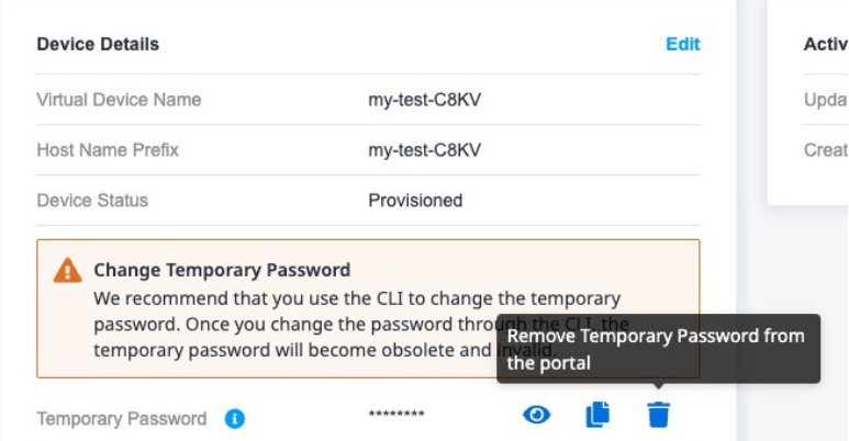

Gestionar contraseña temporal​
Se genera una contraseña temporal para propósitos de acceso inicial al dispositivo cuando se aprovisiona inicialmente un dispositivo autoconfigurado. Se recomienda encarecidamente cambiar esta contraseña temporal estableciendo otra contraseña para un nombre de usuario determinado. Cuando se configura una contraseña diferente y única en el dispositivo, puede eliminar esta contraseña temporal generada en el portal haciendo clic en el icono Eliminar en la sección Contraseña temporal de Detalles del dispositivo . Haga clic en el icono para mostrar/ocultar la contraseña temporal o copiar la contraseña temporal.
Una vez eliminada la contraseña temporal, la acción no se puede revertir.

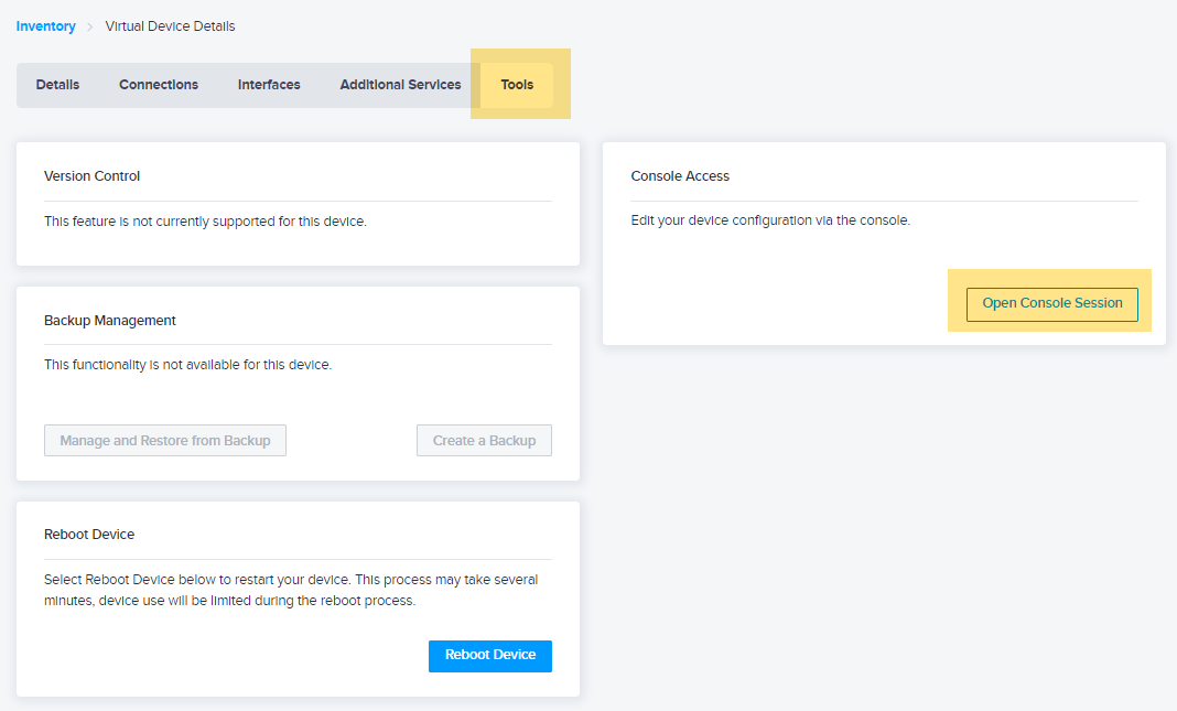

Acceder al dispositivo Network Edge mediante la consola web​
El acceso a la consola basada en web está disponible a través de una sesión HTTPS segura en Equinix Customer Portal (consola web). Una vez que haya iniciado sesión en el Equinix Customer Portal , se puede acceder a la consola yendo a Inventario de dispositivos virtuales , seleccionando su dispositivo y haciendo clic en Herramientas. En la tarjeta de acceso a la consola, haga clic en Abrir sesión de consola .

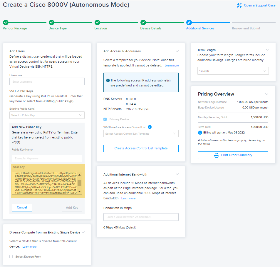

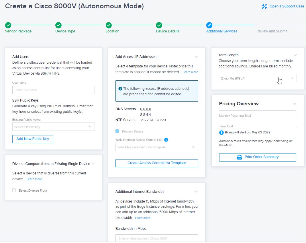

Si se selecciona el tipo de dispositivo configurado por Equinix, el Equinix Customer Portal le permite seleccionar y crear un nombre de usuario y contraseña locales para el dispositivo Network Edge.
  1. Vaya a Servicios adicionales, y en la tarjeta Agregar usuarios, seleccione la BOX de verificación del dispositivo principal.
  2. Seleccione un usuario de la lista de usuarios SSH existente o haga clic en Agregar nuevo usuario SSH para configurar un nuevo nombre de usuario y contraseña. Esta nueva cuenta se utilizará para acceder al dispositivo Network Edge con protocolo SSH.

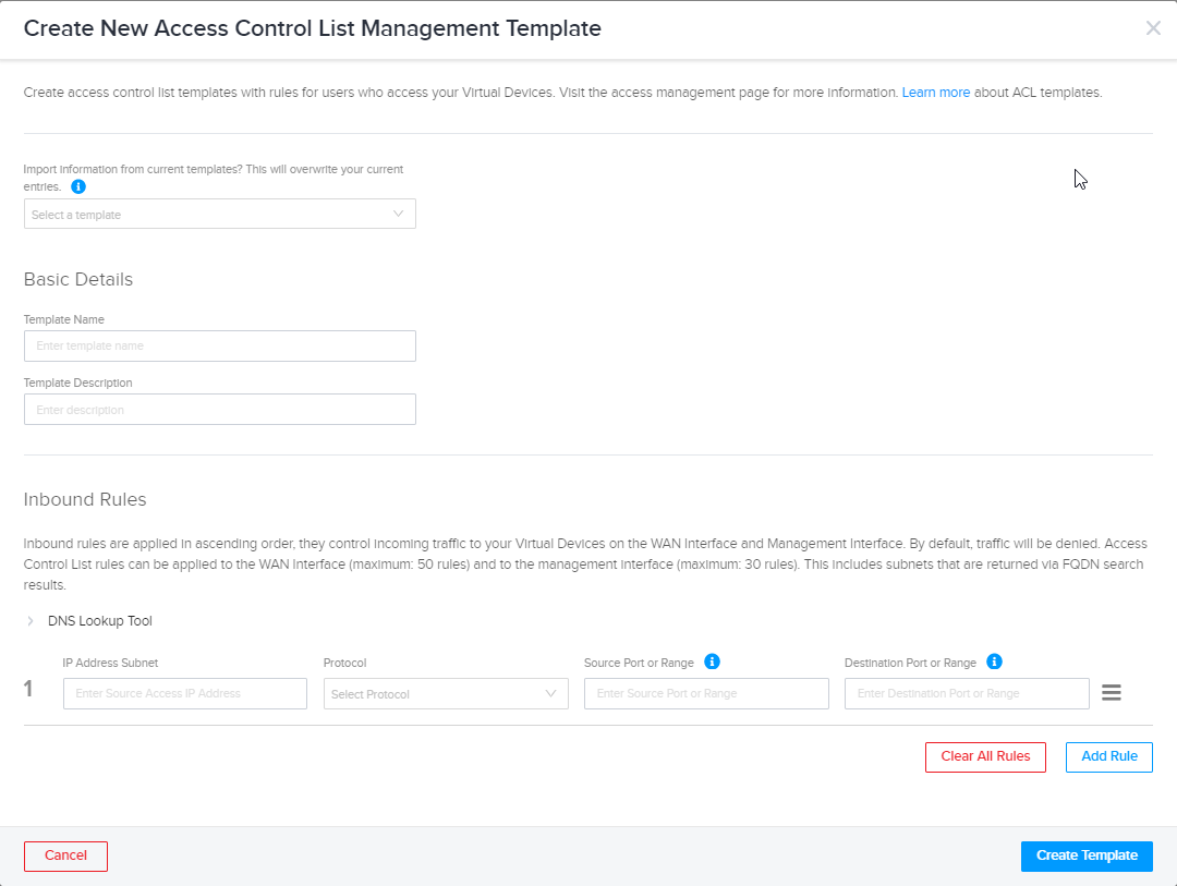

Cualquier tráfico externo a un dispositivo Network Edge a través de la interfaz de Internet se denegará de forma predeterminada. Para acceder a un dispositivo mediante el protocolo SSH, se debe aplicar una lista de control de acceso (ACL) específica del tráfico en el Equinix Customer Portal .
  1. Vaya a Servicios adicionales y, en la tarjeta Seleccionar lista de control de acceso, haga clic en Editar y seleccione la BOX de verificación del dispositivo principal.
  2. En el menú desplegable Lista de control de acceso de WAN, seleccione una plantilla de ACL. O bien, haga clic en Crear plantilla de lista de control de acceso para configurar una nueva ACL.
    El nuevo ACL necesita permitir el protocolo SSH. Puede configurar una subred de dirección IP de origen específica y seleccionar TCP (protocolo) y 22 (puerto de destino o rango) para el protocolo SSH.

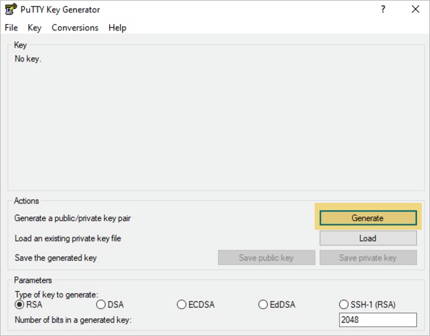

Generar una clave SSH utilizando PuTTY en Windows​

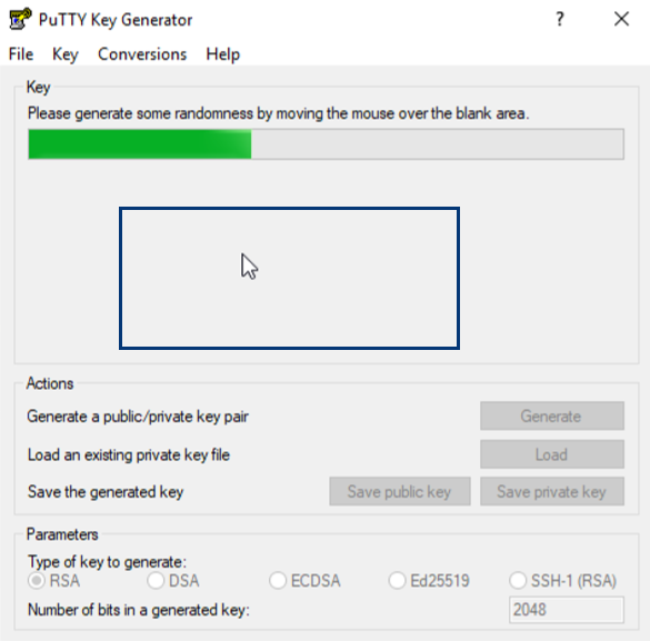

  1. En la ventana PuTTY Key Generator, haga clic en Generar. Longitud de clave de RSA 2048 bits o más largo recomendado. Equinix recomienda parchar cualquier aplicación de terminal para acceder a VNF para cualquier tipo de vulnerabilidad.
  2. Pase el ratón por encima del espacio gris para generar las claves.

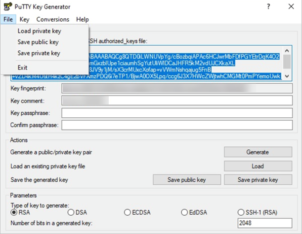

  3. Haga clic en Archivo en la barra de menú y seleccione Guardar clave pública .
  4. Guardar la clave pública <key_name>.pub.
  5. Guarde la clave privada<key_name>.ppk.

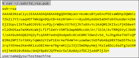

  1. Ingrese cat ~/.ssh/id_rsa.pub para mostrar su clave pública.
  2. Copie la sección de su salida resaltada en la imagen de abajo.
  3. Durante el proceso de creación del dispositivo, pegue la salida en el campo Clave pública en la sección Agregar nueva clave pública de Servicios adicionales .
  4. Introduzca un nombre para la clave pública y haga clic en Agregar clave.

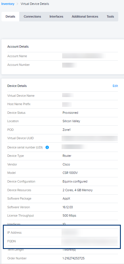

  1. Localice el nombre de dominio completo (FQDN) o la dirección IP del dispositivo Network Edge aprovisionado.
    • Vaya a Inventario de dispositivos virtuales y haga clic en su dispositivo.
    • Haga clic en Detalles y desplácese a la dirección IP o FQDN.
