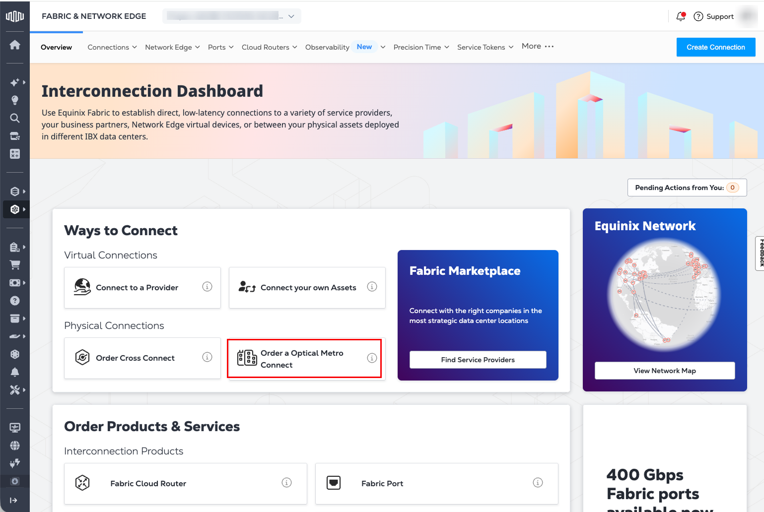

Para realizar un pedido de Metro Connect, inicie sesión en el portal del cliente .

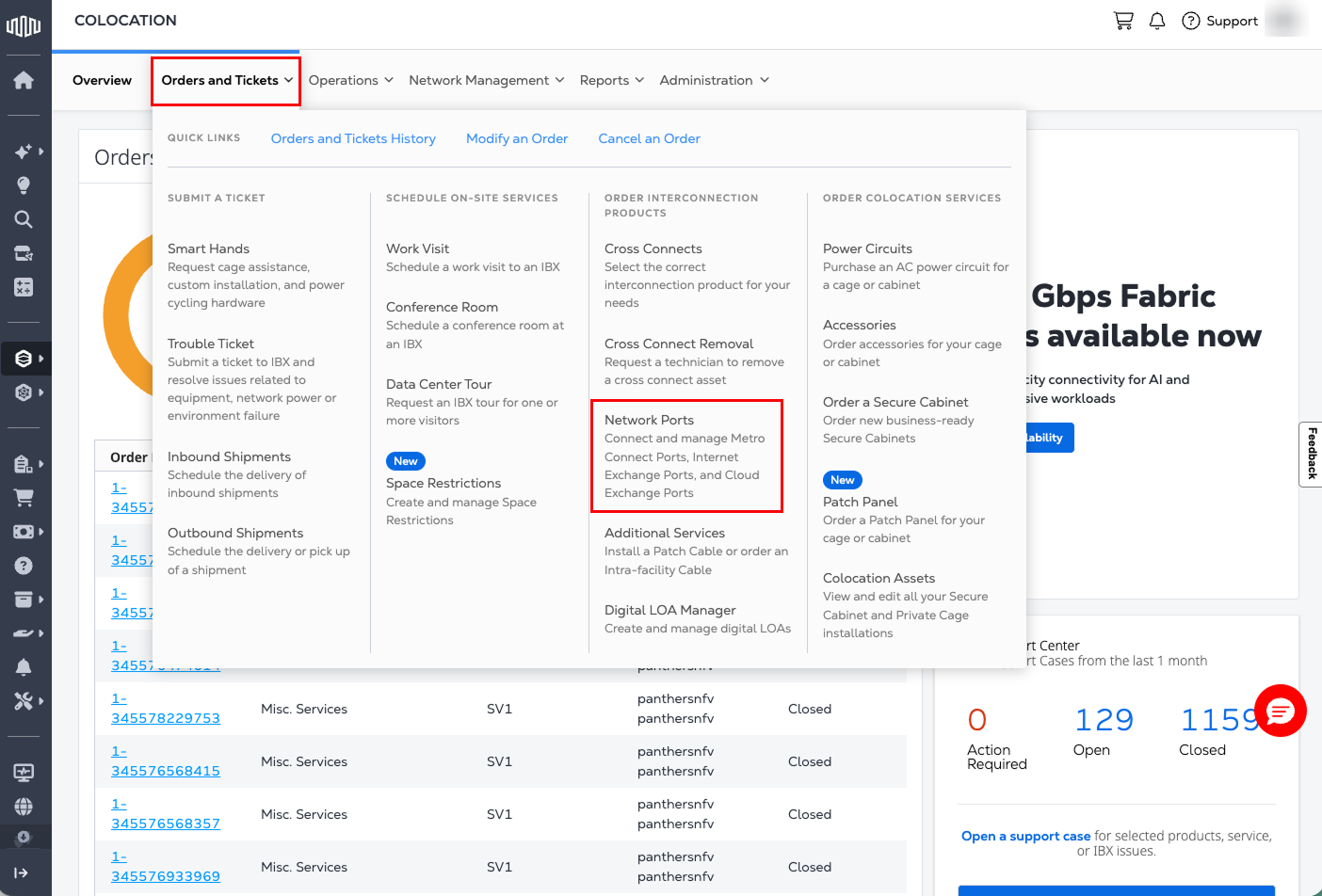

Desde el portal del cliente:

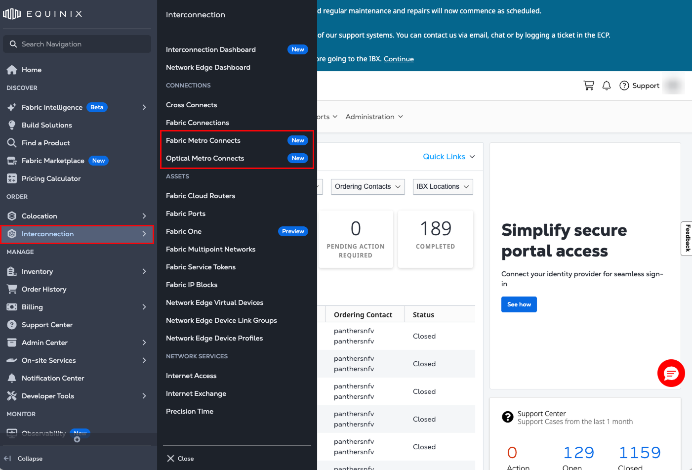

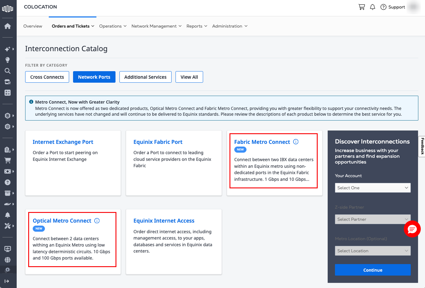

  • Utilice el panel de control de Colocation . En la lista desplegable Pedidos y solicitudes de asistencia, elija Puertos de red .
    En el catálogo de interconexión , seleccione Metro Connect de tela o Metro Connect óptico .
  • O utilice la navegación de la izquierda para realizar un pedido. Desde la navegación de la izquierda, seleccione Fabric Metro Connect o Optical Metro Connect .
  • O utilice la página Panel de interconexión para pedir Metro Connect óptico .
    Los pedidos de Fabric Metro Connect no están disponibles en el panel de interconexión. Para realizar un pedido de Fabric Metro Connect, utilice la navegación de la izquierda o realice el pedido a través del portal del cliente.

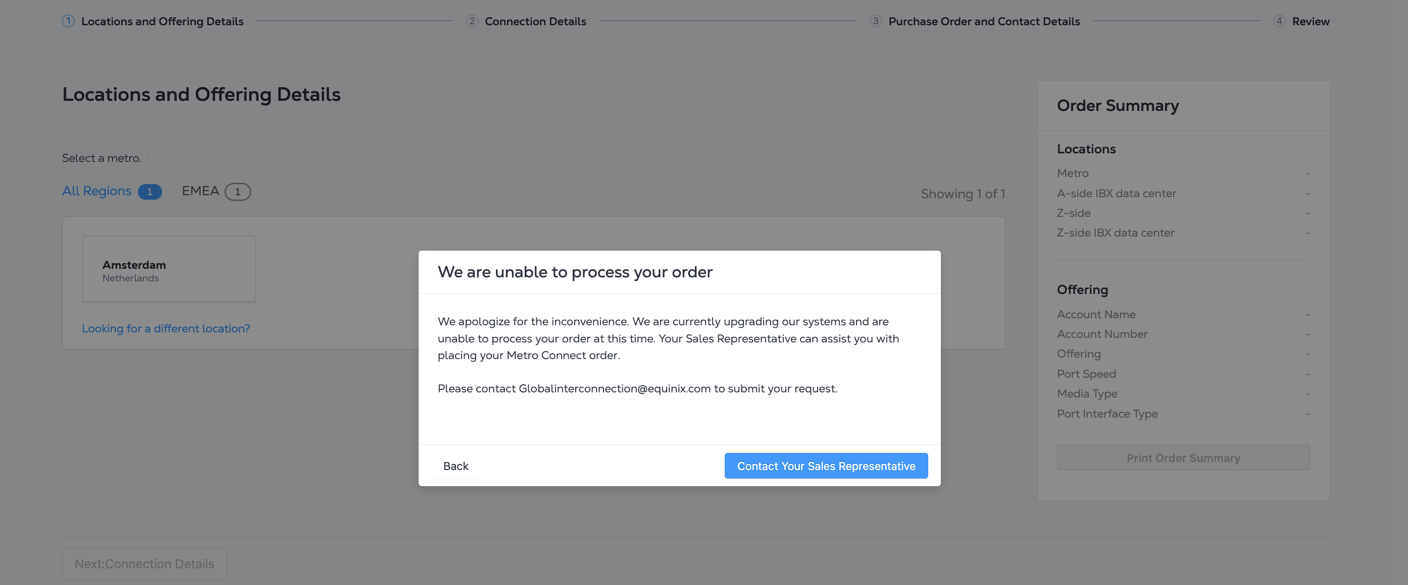

Nueva experiencia en el portal del cliente
Equinix está actualizando sus sistemas y actualizando la experiencia del usuario en el portal del cliente. Si su cuenta se ha incorporado al New Experience, el pedido de Metro Connect en el portal del cliente no estará disponible temporalmente. El portal muestra un mensaje que indica que no puede procesar su pedido y le indica que se ponga en contacto con su representante de ventas o nos envíe un correo electrónico para obtener ayuda para realizar un pedido de Metro Connect.
Mensaje en el portal del cliente de que el pedido de Metro Connect no está disponible

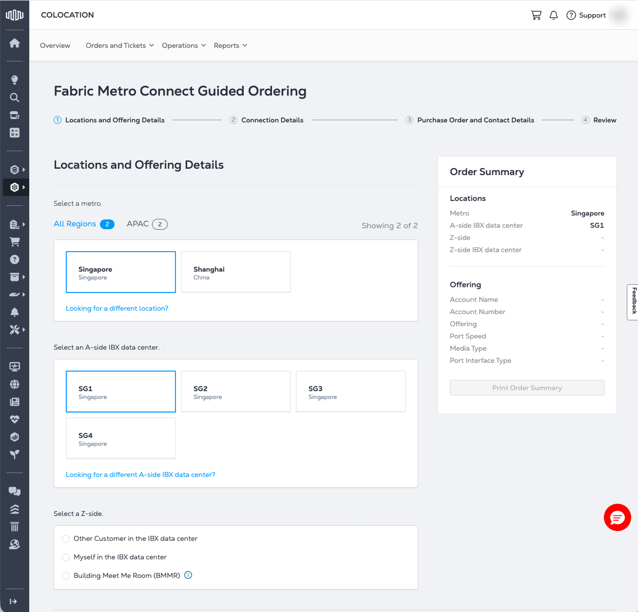

  1. En Ubicaciones y detalles de ofertas , seleccione lo siguiente:
    • Área metropolitana
    • Data center IBX de A-Side
    • Detalles del destino del lado Z:
      • A otro cliente de Equinix en el centro de datos IBX
      • A "yo mismo en el centro de datos de IBX"
      • A un edificio meet me room (BMMR)
      Carta de autorización (LOA)
      Antes de conectarse a otro cliente de Equinix en el lado Z de su conexión de Metro Connect, el otro cliente debe aprobar una Carta de Autorización (LOA). También se requiere una LOA cuando se conecta a un socio u otro usuario a través de Building Meet-Me Room (BMMR).

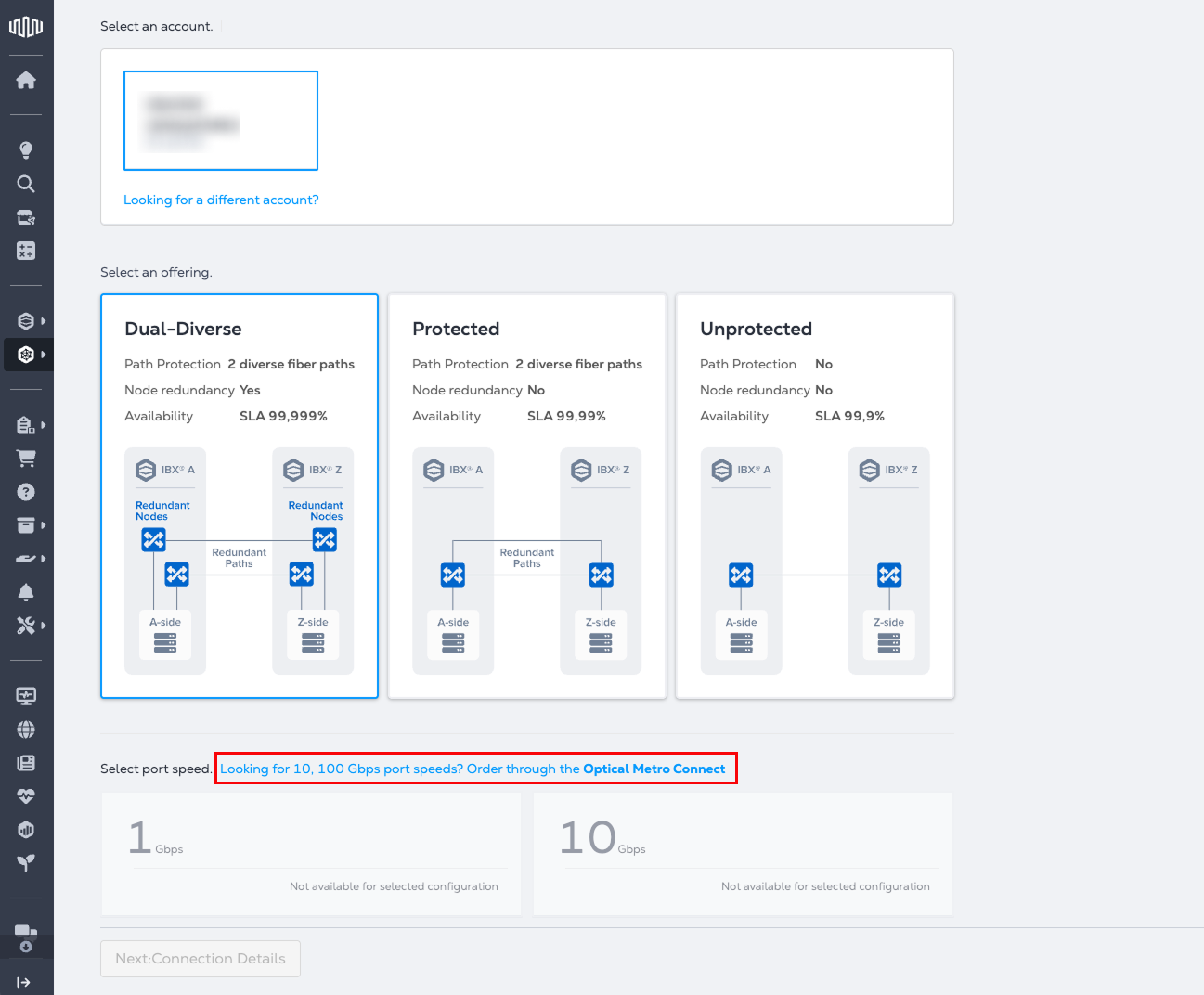

  2. Continúe seleccionando lo siguiente:
    • Cuenta de facturación
    • Nivel de protección: Doble diversidad, protegida o desprotegida
    • Velocidad del puerto
    información
    Los anchos de banda ópticos Metro Connect disponibles aparecen como un enlace informativo. Seleccione el enlace para navegar a la página de pedidos de Metro Connect óptico.

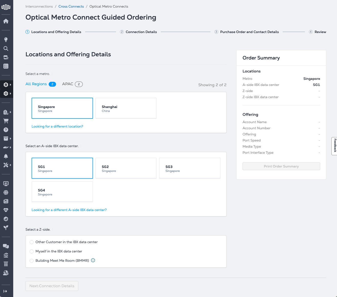

Pedido de Metro Connect óptico​

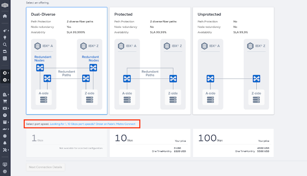

    • Velocidad del puerto (1 Gbps ya no está disponible como opción de pedido Metro Connect óptico)
    información
    Los anchos de banda Metro Connect de tela disponibles aparecen como un enlace informativo. Seleccione el enlace para navegar a la página de pedidos de tela Metro Connect.
  3. En los detalles de la conexión , configure los paneles de conexión, la información de la carta de autorización (LOA) y los identificadores de circuito necesarios para el aprovisionamiento del servicio.
  4. Para descargar un PDF para su revisión, seleccione Resumen de orden de impresión .
  5. En Orden de compra y detalles de contacto, introduzca la Orden de compra (PO) y la información de contacto.
  6. En la sección Revisión, confirme los detalles del servicio y los precios. Seleccione Acepto aceptar la Información de Precios y ver los Términos de la Orden.
  7. Seleccione Enviar orden.
