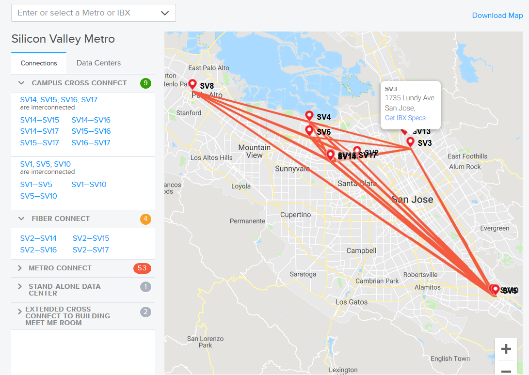

¿Cómo puedo usar la aplicación Equinix Explorer para obtener información de Metro Connect?
La aplicación Equinix Explorer está disponible en el panel de control de Equinix Marketplace . Haga clic en la tarjeta Ubicaciones y conectividad para iniciar la aplicación.
Esta aplicación proporciona un mapa global interactivo para mostrar cómo nuestros centros de datos IBX están interconectados, incluyendo rutas para Campus Cross Connects, Fiber Connect, Extended Cross Connectsy MetroConnect. Equinix Explorer también permite a los usuarios ver y descargar hojas de especificaciones IBX.
