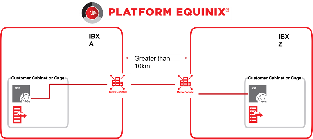

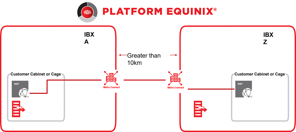

Metro Connect proporciona conectividad sencilla y eficiente entre determinadas ubicaciones de IBX donde Campus Cross Connect o Fiber Connect no es factible debido a los requisitos de distancia. Puede ampliar su infraestructura de red a clientes, socios e implementaciones en otros centros de datos IBX. En la mayoría de los casos, Metro Connect opera a través de fibra arrendada dedicada para ofrecer conectividad altamente fiable y de baja latencia entre los puntos de demarcación del cliente.

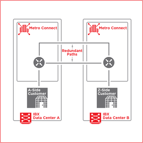

Protegido Metro Connect​
Protected Metro Connect permite a los clientes de un centro de datos IBX conectarse a clientes, socios o sus propias redes en otro IBX. Proporciona resiliencia WAN a través de dos rutas de fibra diversas. También utiliza un único switch en cada IBX, lo que proporciona a los clientes una única conexión física a su punto de demarcación en cada ubicación.
  • Proporciona protección de trayectos a través de dos rutas de fibra diversas.
  • Ofrece un SLA de disponibilidad de 99,99 %.
  • Admite velocidades de puertos de 1 Gbps, 10 Gbps y 100 Gbps (100 Gbps solo está disponible en mercados seleccionados).
  • Admite opciones de servicio de capa 1 óptica (10 Gbps, 100 Gbps) y de capa 2 basadas en paquetes (1 Gbps).
  • Admite el servicio de capa 2 basado en paquetes de 10 Gbps en áreas metropolitanas seleccionadas.
nota
Protected Metro Connect no proporciona protección de nodos.

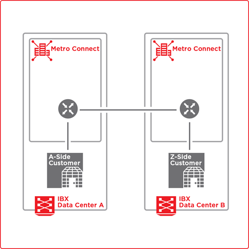

Metro Connect sin protección​
Unprotected Metro Connect conecta clientes en un IBX a clientes o a sus propias redes en otro IBX. El servicio no incluye redundancia. Los clientes pueden obtener redundancia a través de un proveedor de servicios de red si es necesario.
  • Ofrece un SLA de disponibilidad de 99,9 %.
nota
Unprotected Metro Connect no ofrece protección de ruta ni protección de nodos.

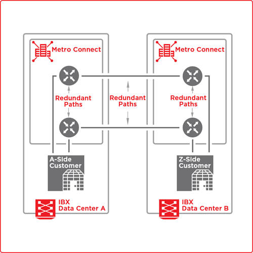

Conexión de servicio doble diverso​
El Metro Connect dual-diverso conecta a los clientes de un centro de datos IBX con clientes, socios o sus propias redes en otro IBX. Proporciona resiliencia WAN a través de dos rutas de fibra diversas. Utiliza dos switches en cada ubicación, proporcionando dos conexiones físicas al punto de demarcación del cliente en cada extremo.
  • Proporciona dos rutas de fibra de extremo a extremo.
  • Proporciona protección de nodos.
  • Ofrece un SLA de disponibilidad de 99,999 %.

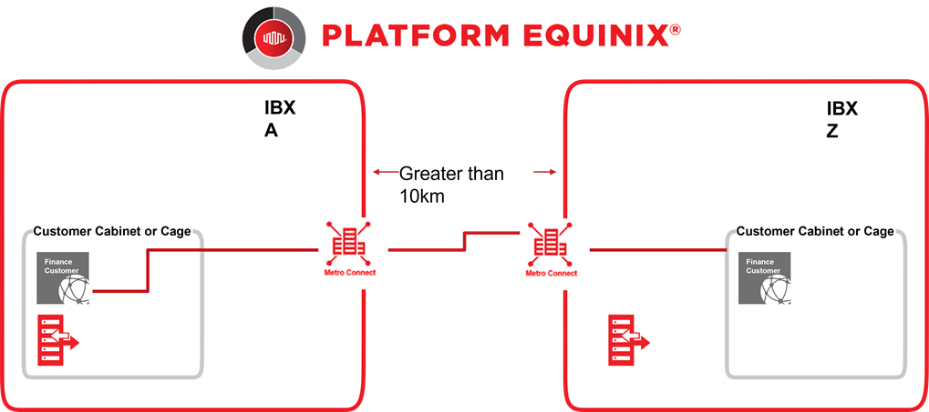

Escenarios de implantación​
Pares bilaterales​
Utilice Metro Connect para establecer conexiones de emparejamiento privadas entre participantes ubicados en diferentes centros de datos IBX dentro de la misma área metropolitana. En una configuración de emparejamiento bilateral, dos participantes establecen relaciones de emparejamiento basadas en sus requisitos empresariales y técnicos. Metro Connect admite emparejamiento bilateral entre centros de datos IBX ubicados a más de 10 km de distancia.
Computación híbrida​
Utilice Metro Connect para conectar cargas de trabajo sensibles a la latencia en un centro de datos a aplicaciones, almacenamiento o infraestructura en otra ubicación. Metro Connect admite entornos de computación híbrida mediante:
  • Conectar un centro de datos de menor coste a la red.
  • Conectar un hub de red centrado en el rendimiento para una conectividad de baja latencia.
Conectividad de respaldo para proveedores de servicios de red​
Utilice Metro Connect como ruta secundaria entre centros de datos IBX para mantener la conectividad si la conexión principal no está disponible. Esta configuración proporciona diversidad de rutas y ayuda a minimizar las interrupciones del servicio para los proveedores de servicios de red.
Interconexión segura con MACsec​
Utilice Metro Connect para proporcionar conectividad cifrada entre centros de datos IBX cuando las cargas de trabajo requieren cifrado MACsec de capa 2. Esta capacidad se utiliza comúnmente para servicios financieros, nube, viajes y cargas de trabajo gubernamentales que requieren una transmisión segura de datos.
Metro Connect es totalmente transparente con el protocolo de control de capa 2 (L2CP), lo que permite a los clientes establecer relaciones MACsec entre redes conectadas a través de Metro Connect. Los clientes son responsables de crear, gestionar, solucionar problemas y mantener las relaciones MACsec. Equinix no participa en la conexión MACsec.

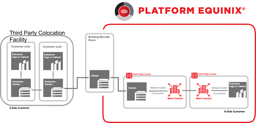

Conectividad de centros de datos de terceros​
Utilice Extended Metro Connect para conectar las implementaciones de Equinix a centros de datos de terceros. En áreas metropolitanas compatibles, Extended Metro Connect termina en una sala de encuentro (BMMR) del edificio, lo que permite la conectividad más allá de Equinix IBX.
nota
Los pedidos de Extended Metro Connect no se pueden acelerar porque la conectividad de la sala de encuentro del edificio (BMMR) está fuera del control operativo de Equinix.
