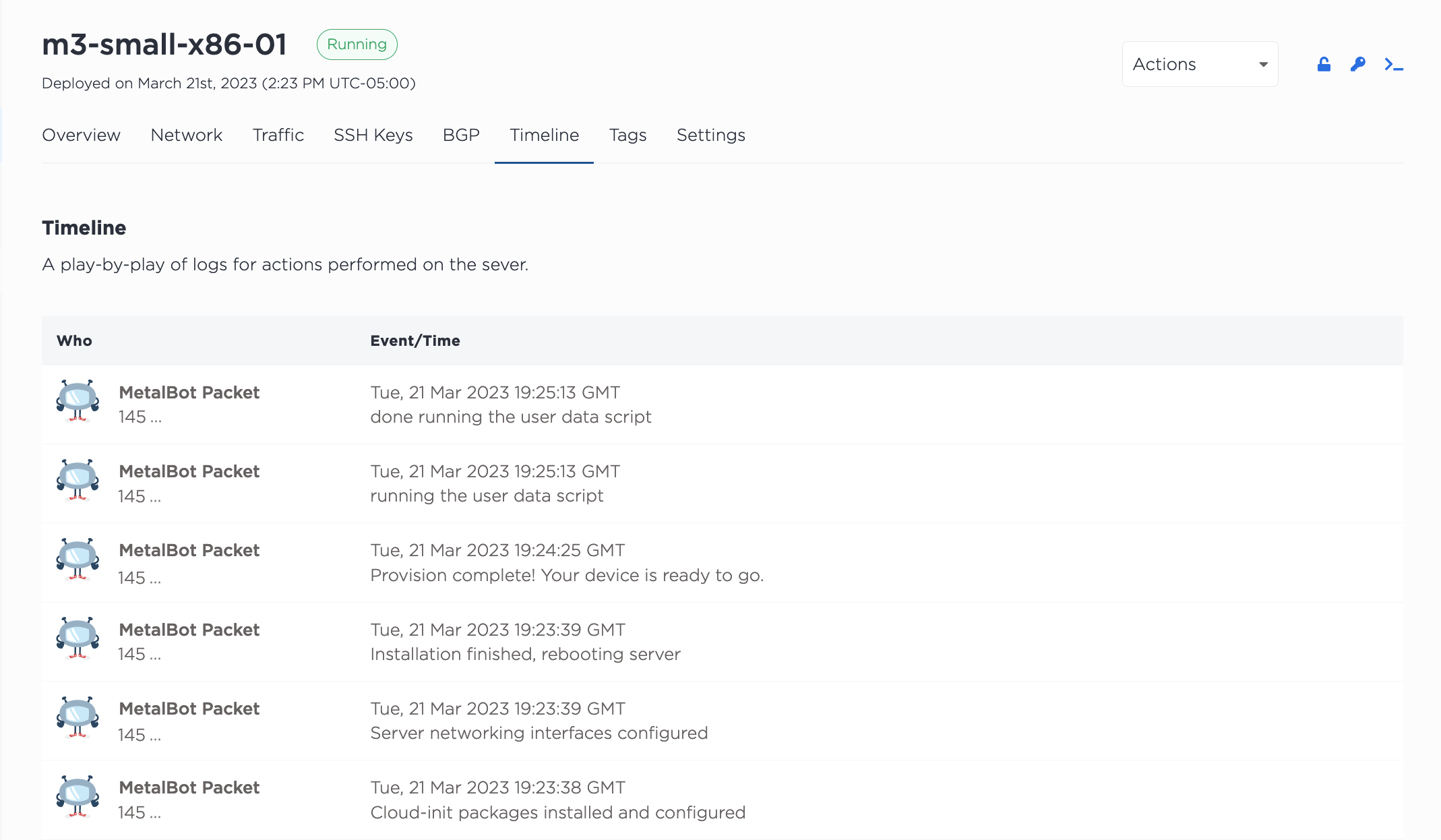

Visualización de los eventos en la línea de tiempo
La petición POST añade un evento a la línea de tiempo del servidor, que puedes ver desde la consola y la API.
Navegue hasta la pestaña Timeline de su servidor.
Screenshot of the Device Timeline in the Console
